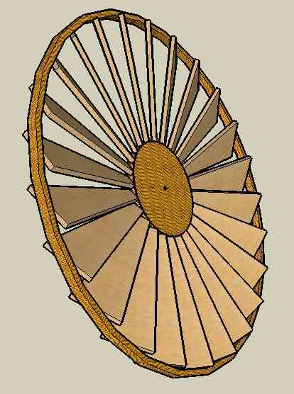

Itt egy lehetséges megoldás:
Ha lesz rá érkezésem, adhatok egy állítható kialakítást is, azonban az sokkal bonyolultabb
További sok sikert!

Üdv. Köszönöm a hozzászólásokat! A szélkerék elektromos részét egy régi jó barátom segítségével, és szaktudásával szeretném megvalósítani, persze az elfogadható anyagi körülmények között. Amiről több információt szeretnék az a lapátok kialakításának módja és anyaga, talán a szerkezet viharvédelme. (szeretném elkerülni ezeket az üvegszálfóliás-gyantás megoldásokat.) Talán könnyű fából, lemezből, esetleg PVC csőből. A jó, és tapasztalat alapján szerzett ötleteket szívesen fogadom, egy háromlapátos szélkerékhez. A hozzászólásokat előre is köszönöm:)
