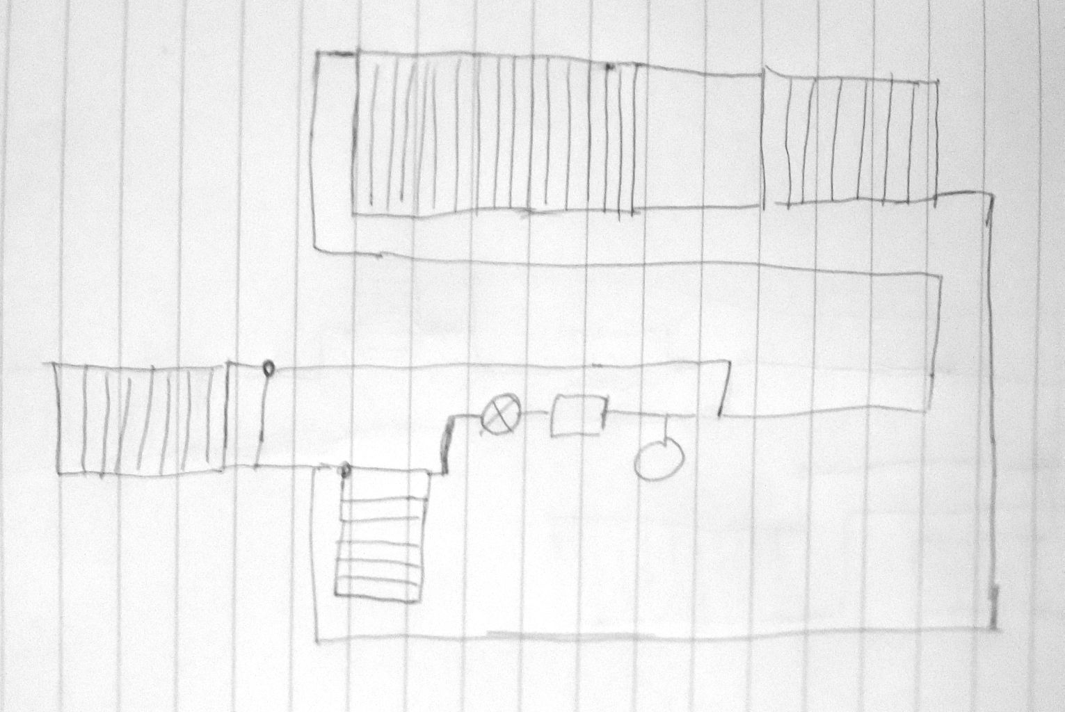

A segítségeteket szeretném kérni, szeretnék házilag elektromos kazánnal fűtést tervezni, illetve kivitelezni. Amiről szó van az egy 30 nm-es faház. Szigetelt viszont gázunk nincsen. Eddig egy propelleres hősugárzóval fűtöttünk amitől nem fagytunk meg, de a havi villanyszámlánk az 50-60 ezret simán súrolta. Most eljutottunk oda, hogy megterveztem a fűtést elektromos kazánnal s meg is vásároltam hozzá a szükséges alkatrészeket. Csináltam egy móricka rajzot, hogyan képzeltem el a fűtést 3 radiátorral, keringető szivattyúval, elektromos kazánnal, alubetétes műanyag csövekkel, tágulási tartállyal.
Ránézne valaki aki hozzáértő és elmondaná a véleményét, esetleg ötleteket adna amiből tudnék építkezni.
üdv,
Julio
Szerintem inkább a komfortot fogd növelni ezzel a rendszerrel, mint a költségeidet csökkenteni. Majd kiderül, de elektromos fűtésben eddig nagy áttörést nem tudtak hozni.

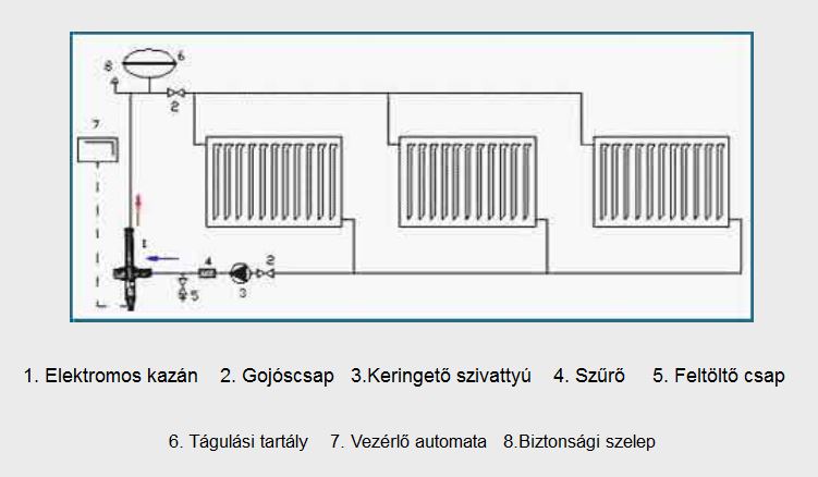

Itt egy értelmezhetőbb rajz, egy Ion kazán bekötéséről. Annyiban módosítanám, hogy a radiátorok bemenetére szabályzó szelepeket, míg a kimenetükre torló szelepeket tennék, hogy be lehessen állítani a szükséges tömegáramot. A Gojóscsap természetesen Golyóscsap, de mivel képként mentettem le egy oldalról nem tudom egyszerűen kijavítani.
elektromos kazán bekötése.JPG (44.96 KiB) Megtekintve 8886 alkalommal.
