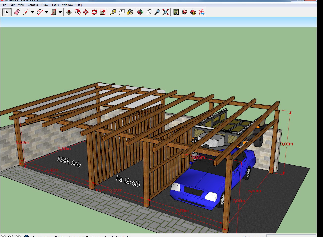

Sziasztok,
Én a képeknek megfelelő féltetős faházszerűt szeretnék csinálni.
Az oszlopgerendák 15x15-ösek
Az elől és hátul futó szarufatartók is 15x15.
A Szarufák 10x15-ösek.
Oldalt a betonkerítés van.
A kocsi meletti részen pedig garázs, de majd idővel szeretném a 2-t összehozni.
A garázs jelenleg problémás, mert a belmagassága 1,9méter, ami nem maradhat. Majd ehhez fogom a garázst igazítani.
A szerkezeten ti mit módosítanátok?
Illetve a fa vastagság mennyire reális?
Köszi:

Végre valaki, aki használja a Sketchup-ot! :)

2-szor, az anyagok méretei rendben volnának, bár én szarufában elegendőnek gondolnám a 5*15 méretet, besüllyesztve a szelemenekbe. Viszont hiánylom a karos tartókat, nem csak szelemen behajlása, hanem az egész szerkezet statikája okán. Viszont egy merevítő andrás, mely a sarokpontokat köti össze nem ártana, pláne ilyen hosszban. Fontos még, milyen módon lesznek az oszlopok rögzítve. Kicsi a tető lejtés is, mindössze 40 cm több, mint 5 méter hosszon, ez 8% vagy jobban 4-5 fok, ami igen kevés, cserepes fedés nem nagyon, lemezes borítás jöhet normál módon szóba. Viszont, bár most még nem esik, de a hóterhelés jelentős lehet, ld szélsőséges időjárás, és ha havazás után jön egy hirtelen felmelegedés, akkor az egész hótömeg egyszerre megindulhat. Erre mindenképpen a kialakítás során gondolni kell.
Az most SU trükk, vagy tréfa, hogy az utánfutó a kocsi felett van rögzítve, elhelyezve? alapul véve, hogy egy futó legalább olyan 150-200 kg, kell egy pár kötélpár, ha kézileg, de ha drótkötéllel is lesz emelve, elég tisztes áttételű csörlőre lesz szükség. Mi több, ez a vázszerkezetre hárul, ennek külön a tervezésnél megerősített kialakítás lenne szükséges.
Elsőre ennyi hozzáfűznivalóm lenne. De gondolom, nem holnap indul a munka :).
(Egyébként az SU-ban a File/Export menüpont alatt van mód 2D Graphics, jpg képek exportálására, ill. klf beállítások el is menthetők a modellel.)
Ezt terveztem, csak a rajzon nincs rajta.
Köszönöm a válaszod. A Futót csakugyan a kocsi fölé tervezem...(futó kb 400kg)
A tartó gerendák rögzítését még nem tudom, hogyan fogom megoldani, de a gyári pántok drágának tűnnek..Van ötleted?
