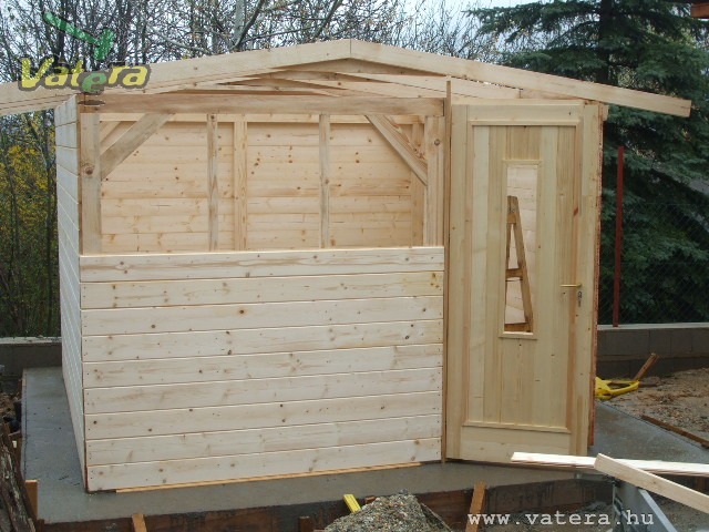

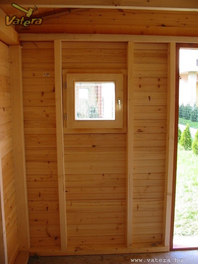

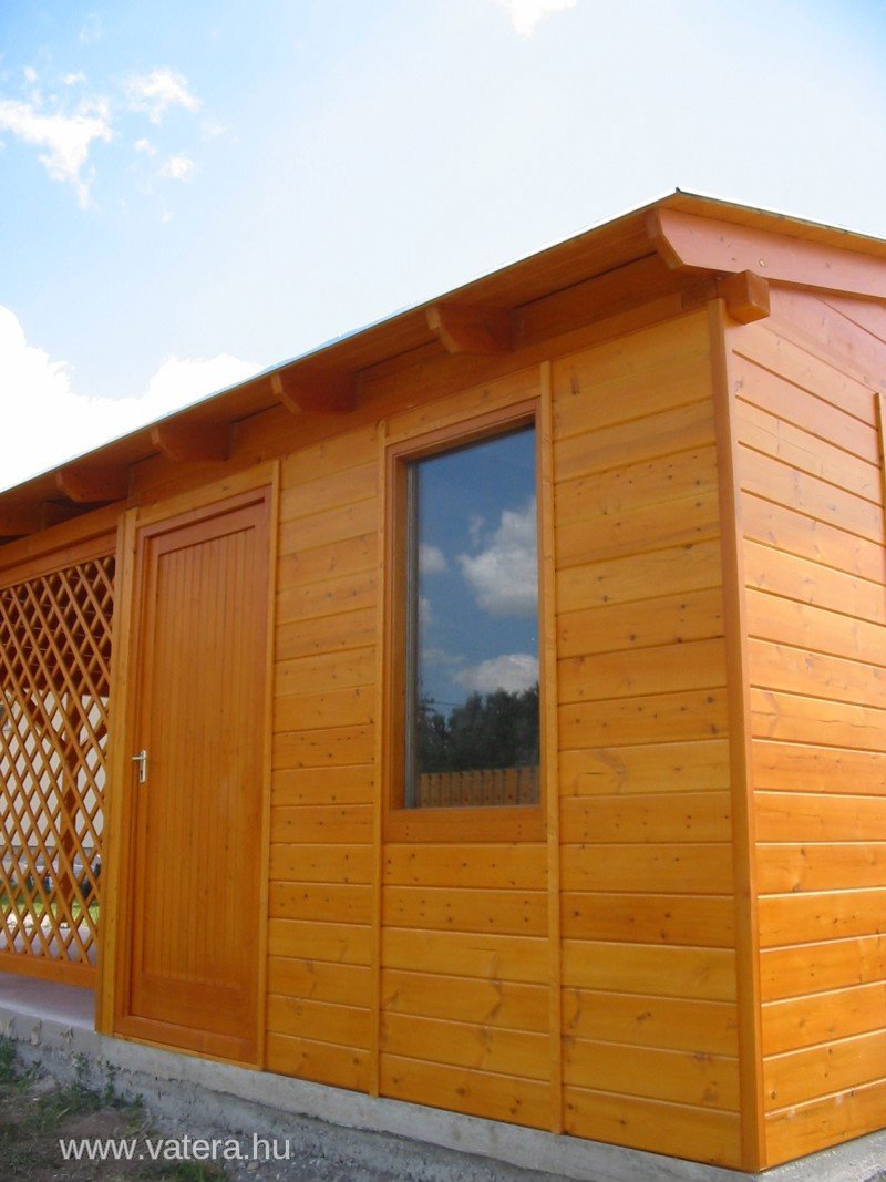

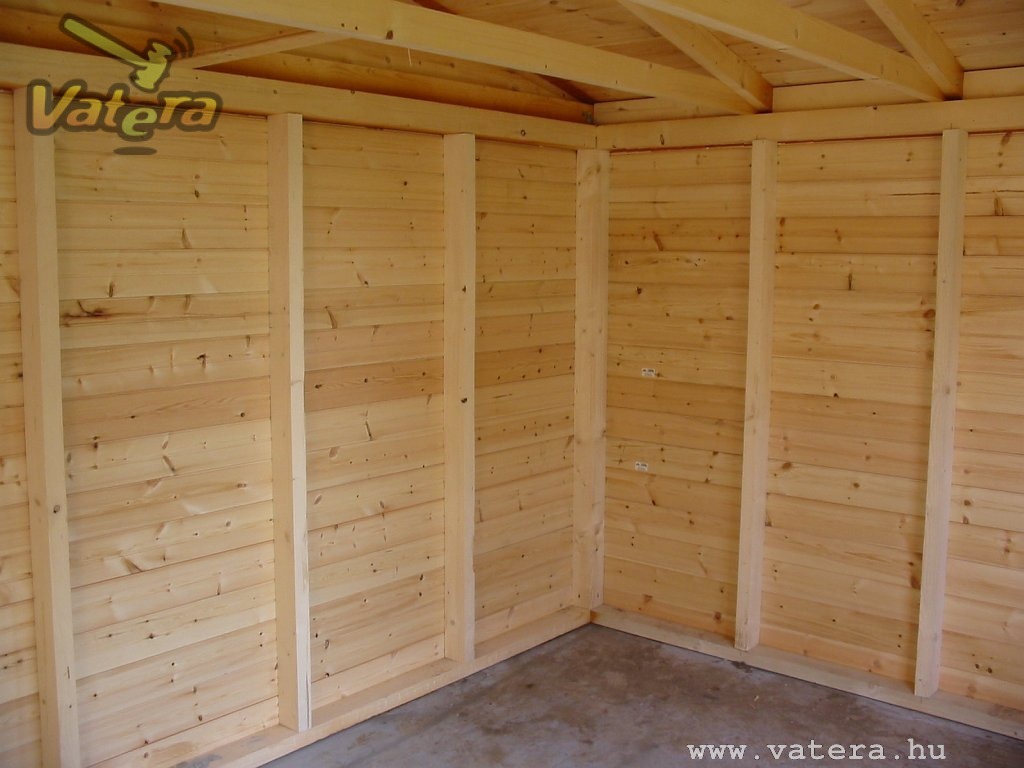

Itt van néhány kép ötletadónak a Vateráról:
ház belső.jpg (121.15 KiB) Megtekintve 70214 alkalommal.
ház belső2.jpg (90.1 KiB) Megtekintve 70131 alkalommal.
ház kívülröl.jpg (116.07 KiB) Megtekintve 69720 alkalommal.
ház kívülről2.jpg (98.68 KiB) Megtekintve 70228 alkalommal.

Hát az egyik szemem sír, a másik meg nevet... Sajnos a hivatkozott példák pont arra jó példák, amikor a fal tartja össze házat, és nem fordítva.
Láthatóan a készítő is tisztában van a gyenge ponttal, és takaró lécekkel próbálja is helyre igazítani, amennyire teheti.
Az utolsó fotón látni egy jónak mondható megoldást, hiszen itt láthatók sarok merevítések, ami a ház stabilitását növelik.
