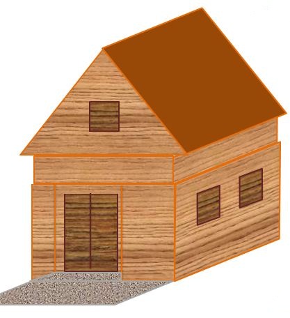

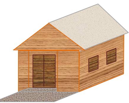

Ezeket rajzoltam (Móricka rajzok, de azért talán átmegy, mit akarok):
Házikó képe most.
Ilyes volna nyeregtetővel és térdfallal.

Igen-igen, én is úgy gondoltam, hogy magasabb hajlásszögű tető + térdfal (olyasmi könnyűszerkezetes, mint a mostani) jobb ötlet, mint meglévő tető magasabbra tétele (egész fallal), márcsak azért is, mert a szarufák jelenlegi alátámasztásai nem teszik lehetővé a beépítést. A korábban felpakolt rajzocskán ezt szerettem volna érzékeltetni.
Azon méláztam, hogy amit nyerünk a pala elvesztésén (tömeg), az megkapja a tető szerkezet fából (magasabb szarufák). A jelenlegi födém most sem teherhordó, s eztán sem volna, hisz a gólyalábakon ülő gerendákra új szelemenek kerülhetnének, erre ülhetne a fenti padló (ha ez járható út).
A 10x10-es gerendák (mint gólyalábak), ezeken a szelemeneket tartó (vízszintes) mondjuk szintén 10x10-esek őrült terhet kell bírjanak. A jelenlegi tetőt palástul mindenestül 5x5-ösökből készült szendvicspanelek tartják.
