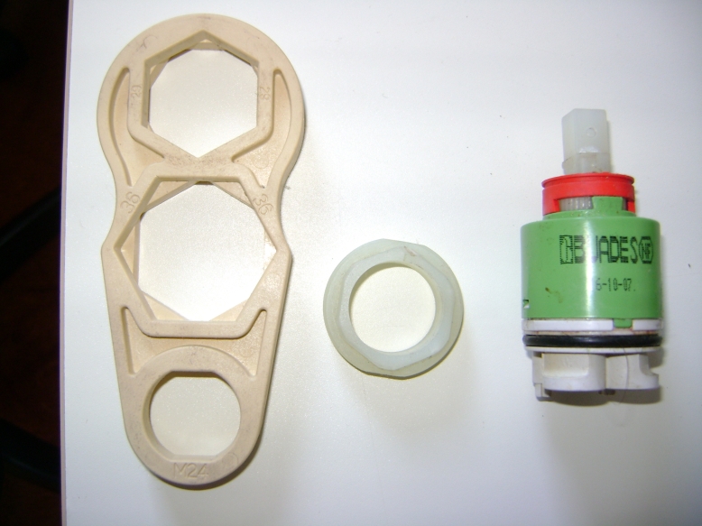

Nekem egy Junior karos csapom vízkeverőjével lehet a gond de a kerámiabetétet kellene kivennem, de nem tudom hogy. Az ezermester.hu ban van róla leírás meg ábra is, de az enyémben a betét előtt nincs semmi zárókupak és mégsem tudom kivenni. Ajánlották a szerelvényboltban,hogy vizkötelenítsem,mert annak ki kell csúsznia, de nem jön ki. Tud valaki segíteni ! Ki kell vennem,mert vagy tisztítani kell vagy megmutatni,hogy ilyen kell vennem. Tehát Junior KMT csaptelep. Előre is köszönöm.

Jómagam Kludi kerámia betéteset már javítottam és semmi különösebb komplikáció nincs vele miután sikerül levenni csap karját. Az sem bonyolult csak ki kell szedni ( szépen) a műanyag dugót ami a hideg meleg szimbólum is egyben hogy meglazíthasd az alatta lévő csavart imbuszkulccsal. Azt javaslom ha nem sikerül a leírások áttanulmányozása után szétszedned akkor inkább bízd hozzáértőre a munkát, nehogy nagyobb baj legyen mint ami van. Esetleg ha tennél fel jobb minőségű képeket akkor ettől többet is tudnánk mondani.
Arra már rájöttem,hogy hogyan kell kivennem a kerámiabetétet. Persze ha nem vagy felszerelkezve szerszámmal, akkor kell hozzá egy speciális kullcs, amit 105o forintért megvehettem. Igaz, hogy visszaszerelésnél nem tettem vissza rendesen a betétet és csöpögött vagy folyt ki a viz a müanyag menetes zárocsavar mellett. Na onnan kezdve lett irtó melegem, mert előtte ugy meghuztam, hogy a speciális müanyag 30-as kulcs megugrott rajta. Innentől kezdve felvonultam minden szerszámmal. Egy pillanatfogó segitett rajtam. Ez kb 2 órába telt, mert hát nem akartam a csavarmenet fejét szétbarmolni. Elmondanám,hogy közben nem sikerült semmit megoldani, mert 99%, hogy nem a csappal van gond, hanem avval a csempeszeleppel, amin keresztül jönne át a viz. Egyik szakember szerint valószinű, hogy a szelep tömitőgyűrűje elszabadult és a csőbe maradt. Evvel leszek megáldva holnap és persze a szerelővel.

Ez egy finom szerkezet, nem szabad erőltetni. Nekem csak Junior csaptelepem van, a háromból kettőnek cserélni kellett a kartusát (szelepbetét). Először - mivel nekem sem volt szerszámom hozzá - egy túlfejlett franciakulccsal vettem ki, annak teljes egészében felfeküdt a pofája a leszorító csavarra. Itt kell egy kicsit vízkőóldózni, mert a menetbe beleül a vízkő és ezért enélkül nehéz kiszedni. A betét sem csusszan ki olyan könnyen, óvatos mozgatással azért ki lehet szedni sérülésmentesen. Az új kartust finoman be kell csúsztatni és a leszorítócsavar menetét kevés szilikonzsírral megkenni, akkor könnyű becsavarni és nem kell erőltetni. Ha már van szerszám hozzá, látható nem kell nagy erő a szereléshez, a szerszám elég rövidnek mondható.
A Mofém mintaboltjában megvehető, megrendelhető a szelepbetét, szerszám, leszorító csavar is. Postán elküldik.
Felmerülhet a kérdés, ha 3-ból kettő kifeküdt, minek veszek ilyet? Lehet csak pechem volt ezzel a szériával, az előző lakásomban 5 évig használtam ilyen csaptelepeket és semmi baja sem volt soha, egyiknek sem. Talán még most is működnek, de már elköltöztünk. Azt is meg kell említenem, bár bosszantó a hiba, meg az elfolyó víz, de mindig küldték az alkatrészt gyorsan garanciában és még szerszámot is kaptam hozzá. Nem kell félni tőle.
Szerszám, leszorítócsavar, szelepbetét (kartus).
