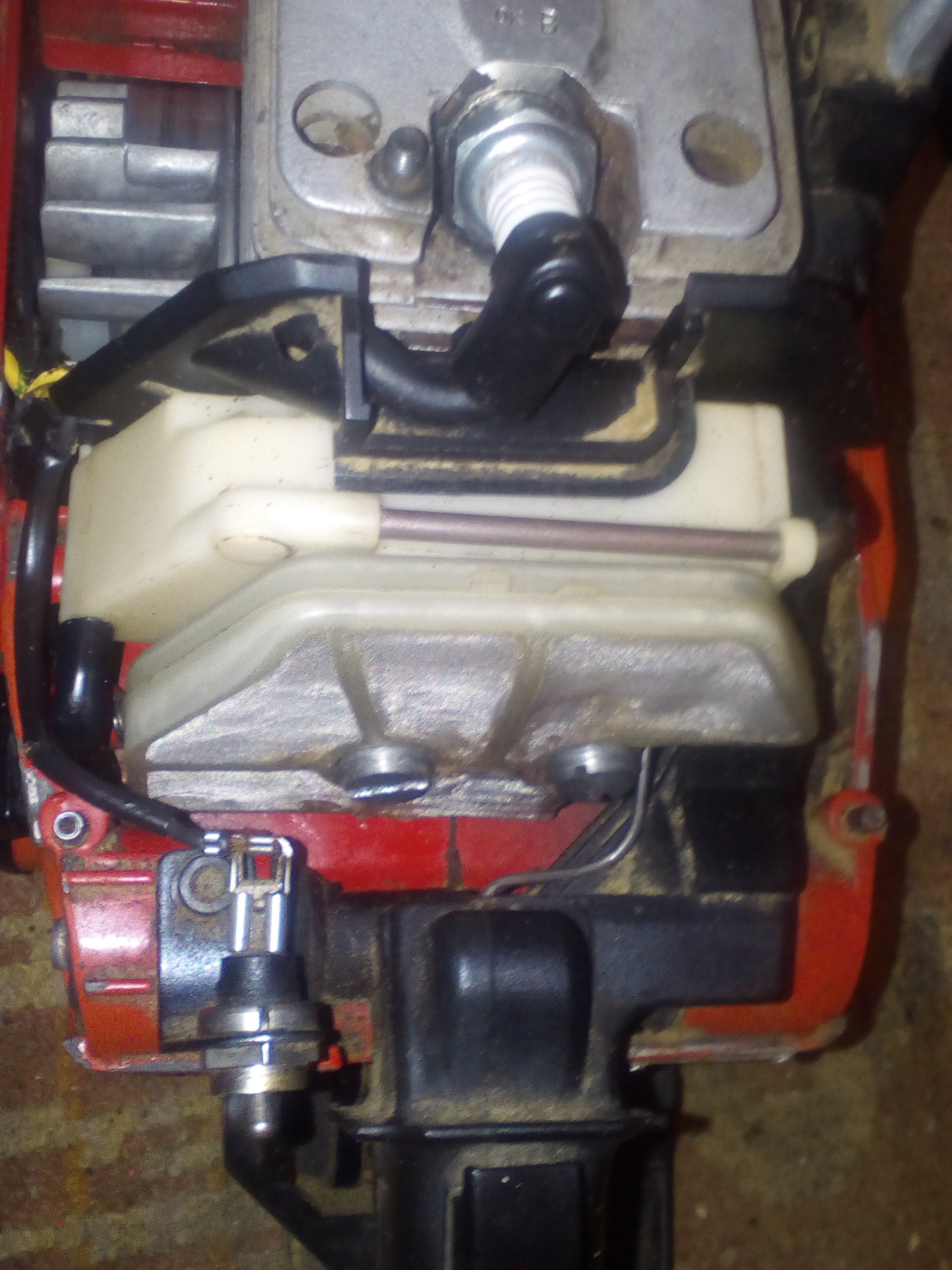

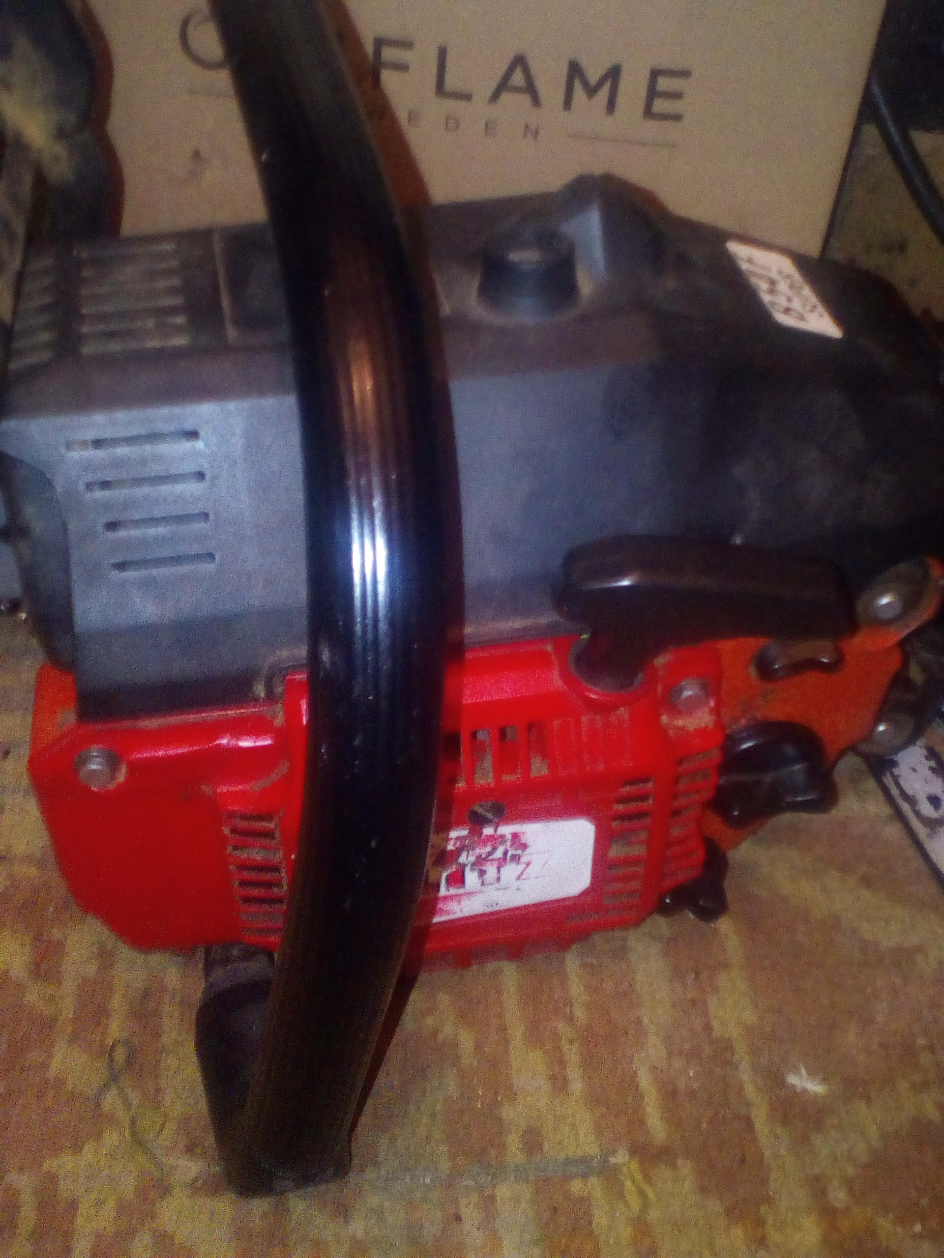

Olasz lánc fürèszem van kèt gèpböl van osszerakva
Ez a fürèszem van gáz adásra behorkol
