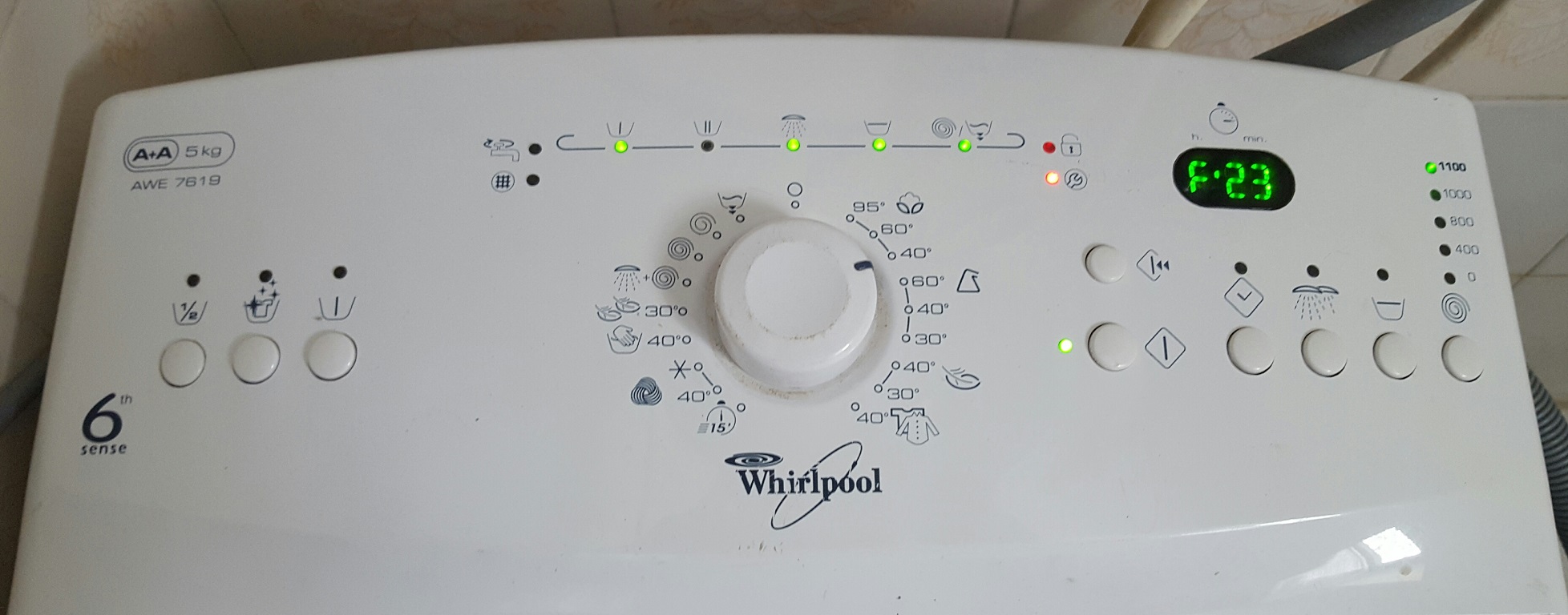

nekem az lenne a problémám hogy van egy whirlpool awe 7619 mosógépem amin a motor megy és a szivattyú is de vizet azt nem kap. Hiba kód F23. Mikor be kapcsolom el indul dob meg a szivattyú is megy és nem sokra rá ki is írja a kódot. Képen látható, Válaszodat előre is köszönöm.
Ezt találtam:
"F23 Vízszintszabályzó hiba"
Valahol ebben a körben keresd a hibát. Az üres állapot jelzése gyengeáramú, ezért lehet nagy átmeneti ellenállás, vagy kontakthiba a vízszintszabályzó érintkezőnél".
