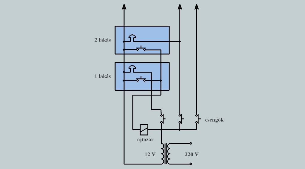

Egy egyszerű móricka rajz arról,hogyan alakították ki régen a felcsengető rendszereket.
További szép napot!
