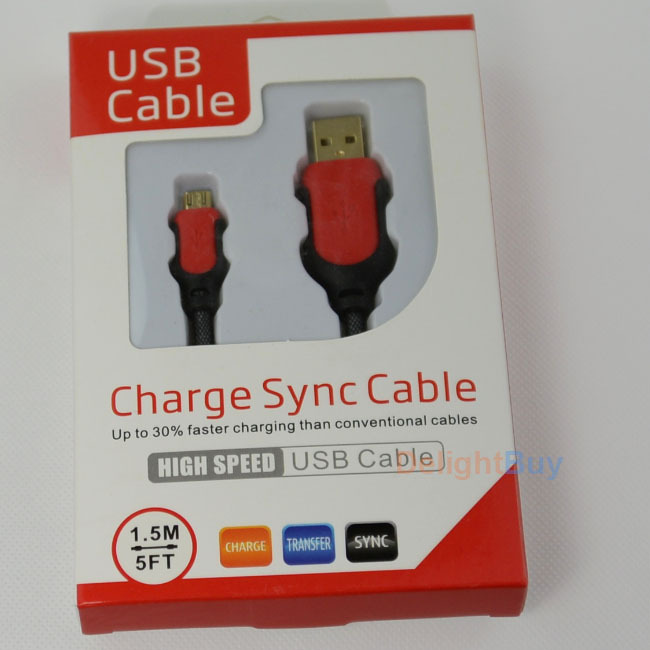

Felteszem a tabletednek is Micro USB kábele van, próbáld meg egy ilyen kábellel (képen) tölteni. Nekem bevált, nem lassabb vele a töltés, mint a vastag, gyári, de rövidebb kábellel. Kicsit merevebb mint az átlag kábel, de hossza miatt jól használható. Még vonaton is tudom tölteni vele a tabletet, miközben használom. :)
Igen, a tabletben van a szabályzó elektronika, a töltőnek nevezett dolog csak egy táp. Az eredetiben ugyan azok az alkatrészek vannk, mint az utángyártottban. Semmivel sem jobb. Nem is csoda, hiszen a tabletem egy Alcor Zest Q813 ami a kínai Chuwi V88 tablet átcimkézése.
A töltés nem mikro usb-ről megy, hanem egy 2,5x0,7mm-es tápdugóról.
Az usb töltő is 2A-es elvileg, és a kábel amit vettem hozzá, azt is úgy árulták, hogy 2A-es. Láttam az ebay-en van vastagabb 3A-esnek mondott kábel is. Lehet, hogy olyan kellene nekem, de az már 900 Ft. Annyiért meg tudok venni komplett töltőt beépített kábellel.
Csak azért akartam így külön megoldani a kábelt meg a töltőt, hogy amikor tönkre teszik a lányok a töltő csatlakozóját, akkor csak a pár száz forintos kábelt kelljen cserélni, ne az egész töltő.
Mellesleg jól jött volna a kocsiba is tölteni.
Ma készítek egy szerelt kábelt vastagabb vezetékből, és kipróbálom.
