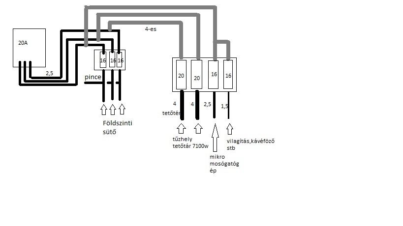

Csatoltam egy rajzot. A pincébe van 3-16a kismegszakító, amiről megy egy földszinten lévő tűzhely. Ide kötnék rá az ábra szerint egy 3 db 4-es vezetéket mindegyikre egyet. Majd egy külön 8 modulos dobozba leszakaszolnám, 2 menne a tetőtéri sütőhöz külön 20-20 a kismegszakítón keresztül és egy, amit ott szétosztok a mosogatógép mikró kávéfőző stb. Kisebb villanyszereléseket már csináltam. Kérdés így bírni fogja -e és jó így a kötések. Természetesen az új dobozba mindegyiknek a megfelelő vastagságú kék és zöld sárga is megtalálható viszont a tűzhelynek egy kéket húztam be. Remélem, a rajzon ellehet menni. Segítségeteket előre is köszönöm.
A 2,5-es vezetékre felesleges 4-es vezetéket kötni, ha túlterheled, a 2,5-es fog leégni.
20A-es bizti után nem szoktak ugyanolyan értékű biztit kötni, mert túlterhelés esetén a gyorsabb kioldású fog leoldani, ami lehet a bejövő is, de lehet egyszerre mindkettő. Kisebb teljesítményű sütőt kellene választani, vagy 3 fázisút, mert a 20A-es bizti után csak 16A-est köthetsz, és a fenti sütő teljes teljesítményen működtetve nagyon határeset lenne a 16A-es biztiknek.

Köszönöm gyors válaszod. Viszont ezért is gondoltam, hogy megosztom 2 részre így csak Max 3500 watt mennek külön - külön. Azt viszont elbírja ezen a 16 -os . Ugye?
Hát mórickás a rajz, az igaz. Bekötés szempontjából 3F betáplálásnak tűnik, kiindulva abból, hogy az alsó sűtőhöz úgy lett rajzolva, viszont én a rajzolt, betápláló 2,5 részt mindenképpen cserélném, mivel a 2,5 általában 2/4 kw (1F/3F) teljesítményig elfogadott használni, mindenképpen 6-os vezetőre. Az is érdekes, hogy lehetett 20A-es automata után 2,5 mm2 vezetőt használni, mivel hivatalból is legalább 4-es a szabványos. Ezt igen célszerű lenne 6-os vezetőre cserélni, aztán viszont vagy 4-es, vagy 6 vezetővel tovább.

Az is aggályos, hogy a teljes hálózat normálisan fog-e működni, és a két sütőt lehet-e egyidejűleg használni. Ha netalán tán még ehhez hozzákapcsoljuk, hogy amíg sül a pite, főzünk egy jó kávét és kiporszívózzuk a szobát ... Illetőleg azt sem tudni, hogy a beépített csővezeték képes-e fogadni az ilyen átmérőjű vezetékeket. Ha normál 16-os cső, még csak csak, de 20-as gége... akkor érdekes lesz a probléma.
A sütőket legtöbbször tisztán ohmos terhelésnek tekintjük, viszont ez a sok indukciós, keverős, PC vezérelt, meg Isten tudja miféle sütő van már forgalomba, aligha. Így a bekapcsolási tranziensekkel is számolni kell, előfordulhat, hogy akkor kapcsol le, mikor nem is számítunk rá.
