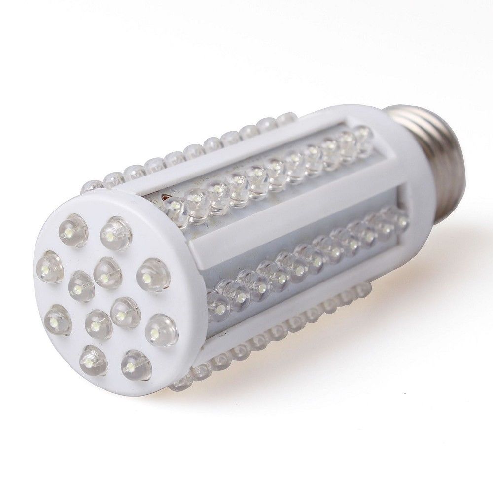

Azok a típusok ahol 50-150 db picike átlátszó tokozású led van az égőben felejtősek mert olyan a bekötésük mint a karácsonyfa égőknek és ráadásul azok a ledek még az őskori technikával készülhettek.

Sajnos elég sok led égőnek ( az olcsóság érdekében) úgy van megoldva a tápja hogy egy előtét kondin keresztül egyenirányítják a hálózati feszültséget amit kisimítanak egy másik kondival és ezt kapja a led. Többnyire azok ilyenek aminek a képét beraktam ill amikben sok sok led van sorba kötve a megfelelő teljesítmény érdekében. Itt semmi védő elektronika így aztán ami a hálózaton bejön ( áramlökés zavar stb) az megy is a ledekre és előbb utóbb lesz a sorban egy amelyik be is dobja a törölközőt. Mert ugye a lánc is olyan erős mint a leggyengébb láncszeme és ez igaz a sok sok sorba kötött ledre is :)
