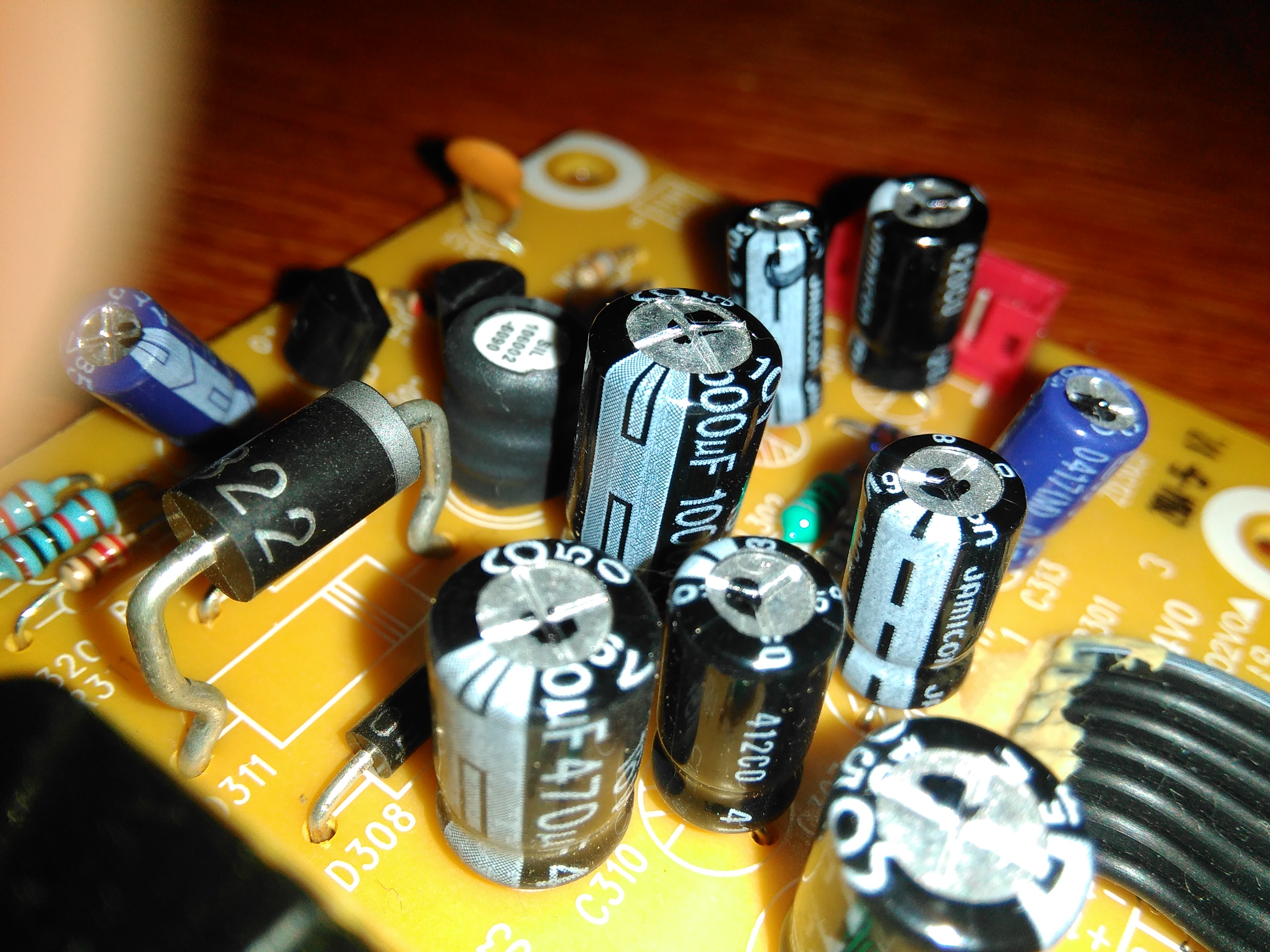

Szétszedtem a DVD-t. Azon a panelen amelyiken a táp van, az egyik kondi mintha kicsit púpos lenne. Az 1000 uf-os 10 V-os. Jól látom? Lehet, hogy egy csere megoldaná a problémát?
Nem tudom melyik részén van a tápnak az a kondi, de biztos nem egészséges. Az 1000 uF-os inkább szűrőkondinak néz ki, aminek ha elmászik a kapacitása, akkor inkább brummos lesz a táp, minthogy ne működjön, de hátha. Cseréld ki, ez még nem nagy összeg, aztán kiderül.
Az a kondi kuka biztosan.

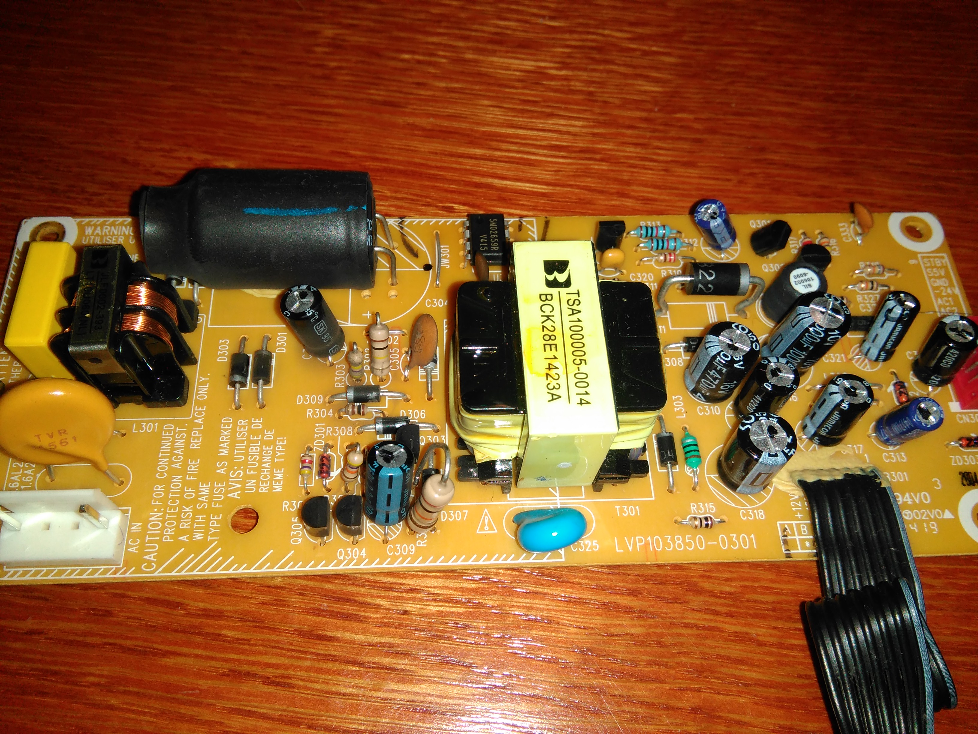

Itt a teljes panel, ahol a kondi van.
Jó a kép :)
A kondin kívül mást nem látok, a biztosíték néha csalós mert jónak látszik de mégsem az. A szalagkábel alatt ott van mit kéne mérned, méregess a kondicsere után ha nem lenne jó. ( az elók polarizáltak nem mindegy hogy rakod ! ) A forrasztási oldalt nézd át nagyítóval nincs e valami "gyanús" forrasztás.
Tényleg jó a kép! :)
Szekunder oldali kondi, a tápfeszek beállításában van szerepe, elhúzhatja a kapacitás vesztett kondi a névleges, vagy a standby feszültséget és ez már okozhat működésképtelenséget.
