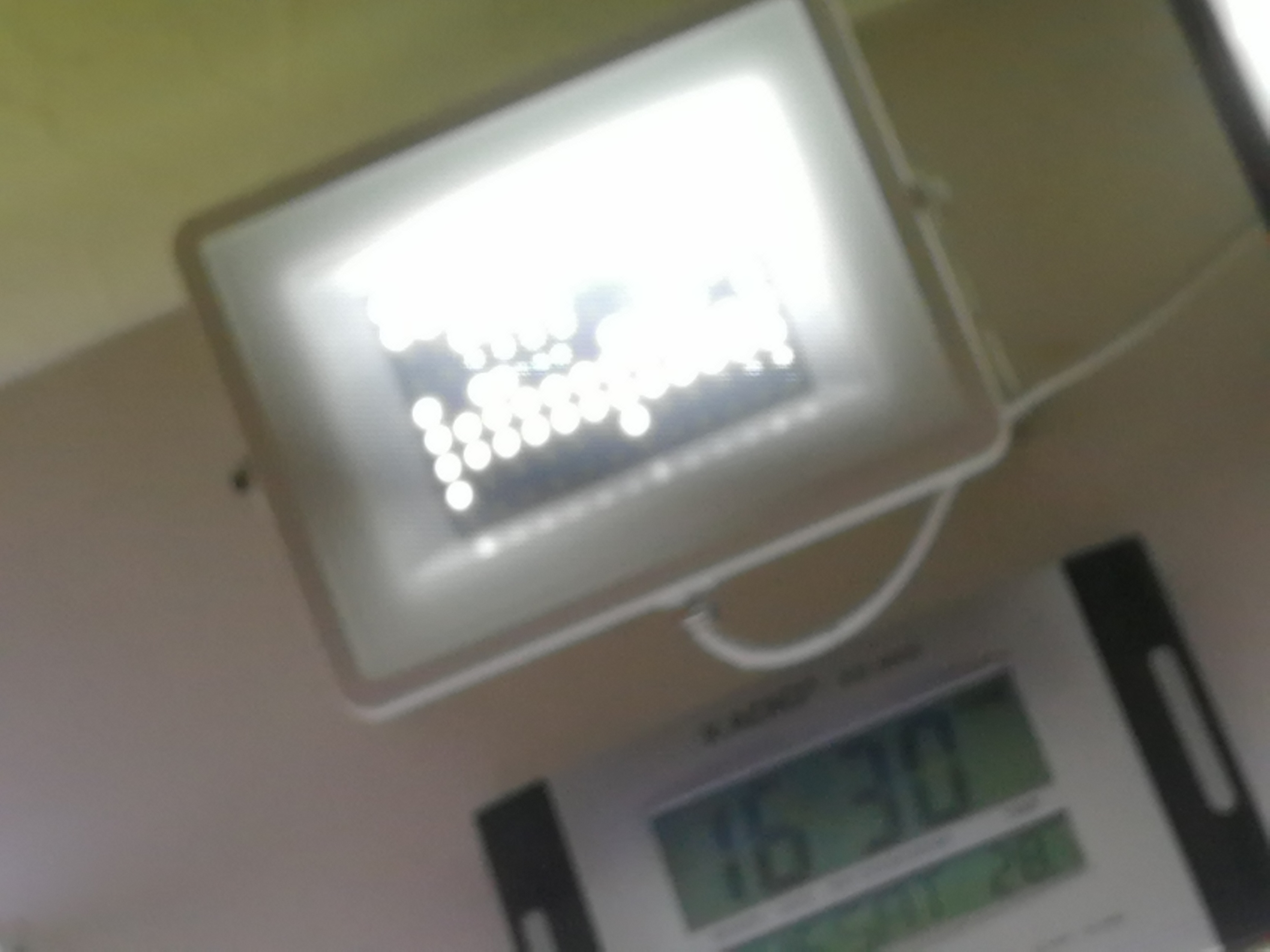

Sziasztok! Május elején vásároltam egy V-TAC 100W-os LED reflektort. Sajnos folyamatosan erősen vibrál. Mit tegyek? Tudnátok segíteni? :?:
A reflektort szobában használom. Egy túlfeszülségvédős elosztóból kapja az áramot, a mellette lévő 50W-os refletorral, és egy 58W-os fénycsővel együtt. Ezek már régebbiek, és nincs velük gond, csak az új reflektor vibrál folyamatosan. Ki-be kapcsolásra távirányítós aljzatot használok. :roll:
A reflektor a V-TAC "ultra slim" szériájából van.
Én kipróbálnám direkt konnektorról ha ott is villog akkor rossz. Sajnos ez a fajta ahol sok sok kis led van sorba kötve és a sorba kötöttek párhuzamosítgatva elég ha 1-2 led meghaljon a sokból hogy a probléma jelentkezzen. Amelyik led chip rossz azon esetenként pici fekete pont is felfedezhető kikapcsolt állapotban.
A mellette lévő 50W-os reflektor tökéletesen működik. Megcseréltem őket, és minden maradt ugyanaz. Az 50W-os rendben, a 100W-os folyamatosan vibrál.
Az új reflektorra 5 év garanciát írnak (Samsung chip) - ez gondolom nem komoly, de valamennyi garancia csak van rá. Akkor esetleg kérhetek cserét? :(
Én kérnék. Persze lehet ezer kibúvót fognak majd keresni.... Mielőbb vissza a boltba vele.
