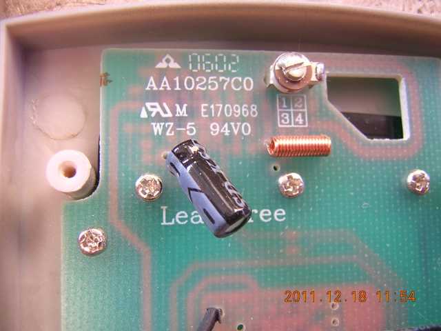

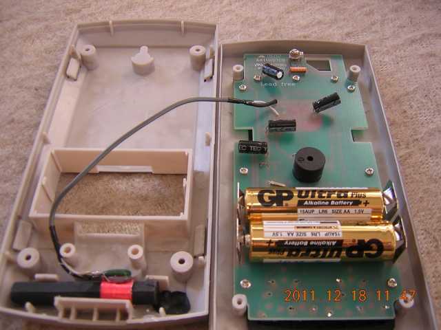

A mellékelt képeken szétszedve látható. Jól gondolom, hogy a "tekercs"
a hőmérő, és a felette levő potméterrel tudok állítani?
Más beavatkozási lehetőség nem látszik.

Az általad hivatkozott alkatrészen én semmiképpen nem állítanék. A tekercs minden, de nem hőmérő, a felette lévő potméter viszont forgó trimmer-kondenzátor. A mai korszerű eszközök egyfajta ütemezéssel működnek, ehhez szükséges órajel előállításához kapcsolódnak, vagy éppen a külső hőmérő jelének vételéhez szükséges rádiófrekvenciás jelet állítják elő. Bizton csak a jelfeldolgozó IC ismeretében és annak tipikus kapcsolása alapján dönthető el.
A külön vezetékkel kapcsolódó ferritrúd pedig a külső hőmérőtől jövő jelet veszi, mint antenna, és továbbítja a központi egységbe. Így vagy a külső adótól hangolod el a beépített vevőt, vagy az cél IC működésének normál ütemét borítod fel.
Ezek a mérőkörök általánosan PTK vagy PTC ellenállásra, vagy félvezető diódára vannak kialakítva, melyek egy adott hőmérsékleti állandóval jellemezhetők, így max az ellenállás vagy dióda cseréjével, egy más hőmérsékleti állandóval rendelkező alkatrész beépítésével történhet a szabályzás. Mivel a karakterisztika a legkevésbé sem egyenes, elképzelhető, hogy esetedben is éppen ebben a tartományban esetlegesen pontatlanabb, mint máshol.
Én a magam részéről nem javaslom a belepiszkálást, mivel vagy jelentősen nőhet a pontatlanság, vagy működésképtelenné tehető a szerkezet.

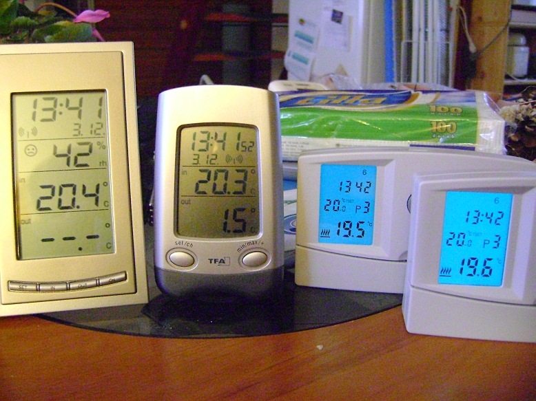

Ezek nem pontos műszerek, csak tájékoztató jellegűek. Igazán pontos szerkentyűért egy vagyont kell fizetni. Jmedvegynek igaza van ne állíts semmit rajta, valószínűleg a hőmérős részt nem is lehet. Én is kínlódtam velük, az azonos gyártmányú időjárás állomások és szintén azonos gyártmányú digit termosztátok között majdnem 1 C fok eltérés volt, amikor egymás mellé raktam őket. Érdekes módon, az azonos gyártmányúak egyforma értéket mutattak, a gyártmányok között volt különbség. Konkrétan két TFA időjárás állomás és két Q7-es programozható szobatermosztát. Ezek ilyenek, nem mérőműszerek, pedig egyik sem a gagyi kategória.

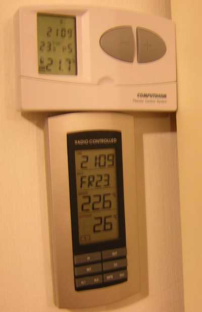

A képeid alapján nem tudom megállapítani mit tud a tiéd, de a készülékben van digitális óra? És nem véletlenül rádiókontrollos órája van?
Lehet nincs igazam, de az első képen a tekercsnél lévő hangolókőr inkább a kültéri adó vevőrészéhez tartozik (az antenna a nyáklapon van kialakítva), és a ferritantenna a rádiójel vezérelt óra vevőantennája lesz.

A homero allitasanak otlete onnan jott, hogy vettem egy szobatermosztatot,
hasonlo a kepeden is lathatohoz (Q7)
amihez kepest jelentkezik a ~.7 fok kulonbseg. A Q7 egyebkent
meglepoen azonosat mer a regi MMG mechanikus termosztat homerojevel,
igy ket lud gyozzon alapon szerettem volna beallitani a harmadikat.

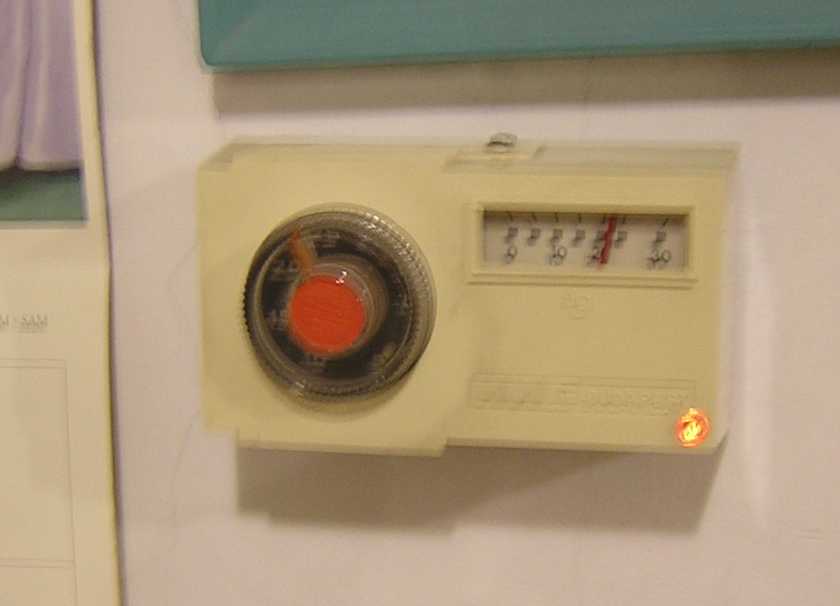

Anno az MMG eseteben en visszavezettem a motor feszultseget, es egy pici glimmlampa
vilagit, ha jar a szivattyu motor. Ami egy cirko eseteben nagy
kulonbseg ahhoz kepest, hogy kapcsol a termosztat.
Igy fejlodunk visszafele... A glimmlampa szepen bele van applikalva az MMG hazba.
Emiatt arra gondolok, hogy meghagyom, es sorba kotom a Q7 -el, mechanikus
kapcsolokent funkcionalhat. De ez mar nem tetszik sehogy.
