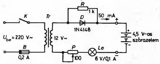

Ez Nicd akku töltésére való egyenáramú töltő. Ez nem alkalmas regenerálásra mert nem aszimetrikus szinusz a kimeneti jelalak. Valami ilyesmit kellene csinálnod ami a képen van, ez 3 sorbakötött cellához van méretezve.

A kapcs. rajz az általam is megépített 1981-es RT decemberi számában volt olvasható. (Nekem megvan ez a lap, talán éppen ezért a kapcsolásért őrizgetem....
Teljesen megegyezik az általad közölt kapcsolással, talán ez is "onnan" van?

Megépítettem a fenti készüléket, néhány garnitúra elemet feltöltöttem, (hármasával) a kapcsolás tök jól szuperál. Elsőre zseblámpa izzót tekertem be, de azt rövid úton kiégettem. Amit újólag tettem be, az kicsit nagyobb teljesítményű és 50 mA töltőáramnál nem világít, de sebaj. A lényeg, hogy a készülék jól "múkod" .A világítás azért lenne jó, mert látni, ha nem folyik áram az elemeken. Próbáltam régebbi elemeket is tölteni, de kipukkadnak,kár az időért.
A trafó 12 V 1000 mA. (Kisebb is megtenné) Melegedést az elemeken nem tapasztaltam.
