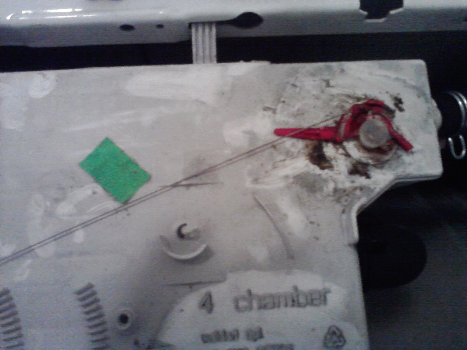

Van egy kis problémám a Whirpool FL 5103 automara mosógép mosószer adagolójának a tetején van egy piros alkatrész ahová becsatlakozik a program kapcsoló felől egy vékony bowden ami szabályozza a mosószer adagolást.
Mellékelem a képet.
A jobb oldalon a piros nyúlványból letört egy nagyon pici darab.
Ennek van valami jelentősége ?
Esetleg komplett mosószer adagolót kell venni, ha ez hiba ?
Adódik a kérdés, hogy mitől törött az le?
Amennyiben a kar ettől még könnyen forog, és a bovden sem akad el sehol mosás közben (ez ellenőrizhető egy nyitott tetővel elindított mosás "végig-mozizásával"), nincs jelentősége. A programkapcsoló a bovdent "cibálja", ezáltal forgatja azt a piros kis kart. Amíg a kar és a bovden is a helyén van, addig nincs gond. Ami esetleg probléma lehet, az a bovden "megnyúlása", ami azt eredményezheti, hogy nem a megfelelő helyre nyomja a vizet a mosószer-adagolóba. De ezen is lehet segíteni; a mosószer-adagoló elején van egy kis (talán zöld?) kar, azt kell/lehet jobbra-balra forgatni (és a képen is látható pöckök közé akasztani).
