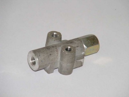

Jó estét a fórumozóknak. Egy kérésem,/kérdésem/ lenne. A maruti kisautóm volt előzetes müszakin /hibafeltáráson/ és ott azt mondták nincs a hátsó féknek /a pedálos fékezésnél/ hatásfoka,mert valószinüleg a fékerő elosztó hibás. Az a kérdésem lenne,ha volt valakinek tapasztalata evvel az alkatrésszel/részegységgel/javitásban az ossza meg velem mert a kis /91-es/marutim müszakija ezen dől el.Köszönöm.Zsolt
Erre gondol?
Konkrétan nem ismerem a Marutit, de nem egy új típus, ezért ha jól sejtem, ez az alkatrész a kocsi farának terhelése alapján engedi a féknyomást a hátsó fékek felé. Nos a Ladánál is volt hasonló, ami rendszeresen berohadt és akkor sem volt rendes fékerő a hátsó fékeknél. Ha itt is ez a verzió áll fenn, akkor érdemes kicserélni, mint bajlódni vele.
http://www.suzukialkatresz.com/spd/M-51910-84310-SS/Maruti-fekero-fek-ero-szabalyzo-fekeroszabalyzo-51
Köszönöm a választ,/levettem és preciziós-egybeöntéses-technológiával készült/és megvettem. Az öreg /de jó/ autóknak is vannak titkaik.
