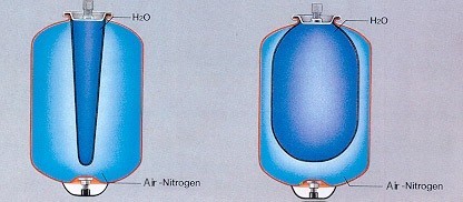

Tipikus jele a jelenség a tartály problémának ill annak hogy nincs levegő a rendszerben. Ez ki-be kapcsolgatóssá vagy akár örökjáróssá teszi a szivattyút amit mondjuk egy jobb vezérlő azért érzékel és tilt a brio viszont nem az a fajta ezért aztán a szivattyút ki is végezte a tartályhiba, vagy tartály és vezérlő hiba. Ha szerencsés vagy akkor csak a kondenzátor unta meg a sok ki-be kapcsolgatást így nem kizárt hogy annak a cseréje életre kelti a szivattyút, de ezt megint csak hozzáértő és a helyszínen tudja "gyógyítani". Ráadásul ennél a szivattyúnál nem is nehéz hiszen a szürke dobozkában van a kábel végén a kondenzátor. Esetedben nincs nyomáskapcsoló a brio vezérel és ha jó is a vezérlő akkor a 370 wattos szivattyú is elegendő lesz neked ezen szerény igényekhez, de attól tartok az egyéb hibák javítása bőven viszi a megnyert húszast. Membrános tartályból is inkább két kicsi a jobb mert egyszerre biztosan nem romlanak el a membránok. Ja mi a membrán ? Hát egy gumi zsák amibe a szivattyú bele nyomja a vizet. Ez egy tartályon belül van amit levegő vesz körbe és mivel nem érintkezik a levegő a vízzel ezért elvileg nem fogy el a levegő ameddig nem lyukas a membrán. (Gyakorlatilag kellene ellenőrizgetni)
valami ilyesmi :
Köszönöm, hogy ilyen érthetően elmagyaráztad, sokat segítettél!
