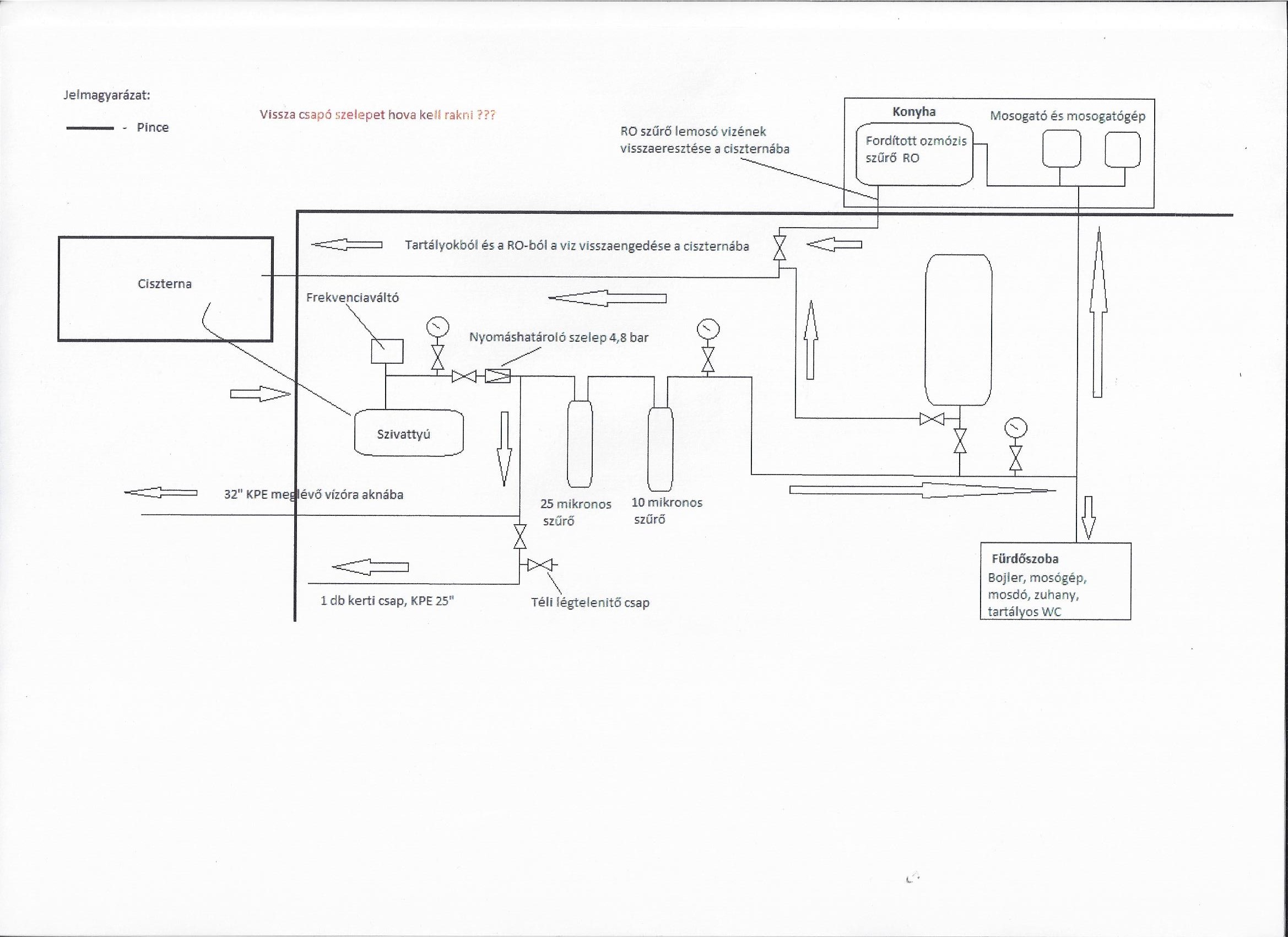

Ivóvizet pedig egy fordított ozmózisos ( RO ) szűrő szolgáltatja. Ennek egyik követelménye a hidrofor tartály a másik, hogy minimum 3 bar, de max. 6 bár víznyomás kell – nagyon fontos! -, de ez megoldható egy nyomásfokozóval ellátott RO szűrővel.

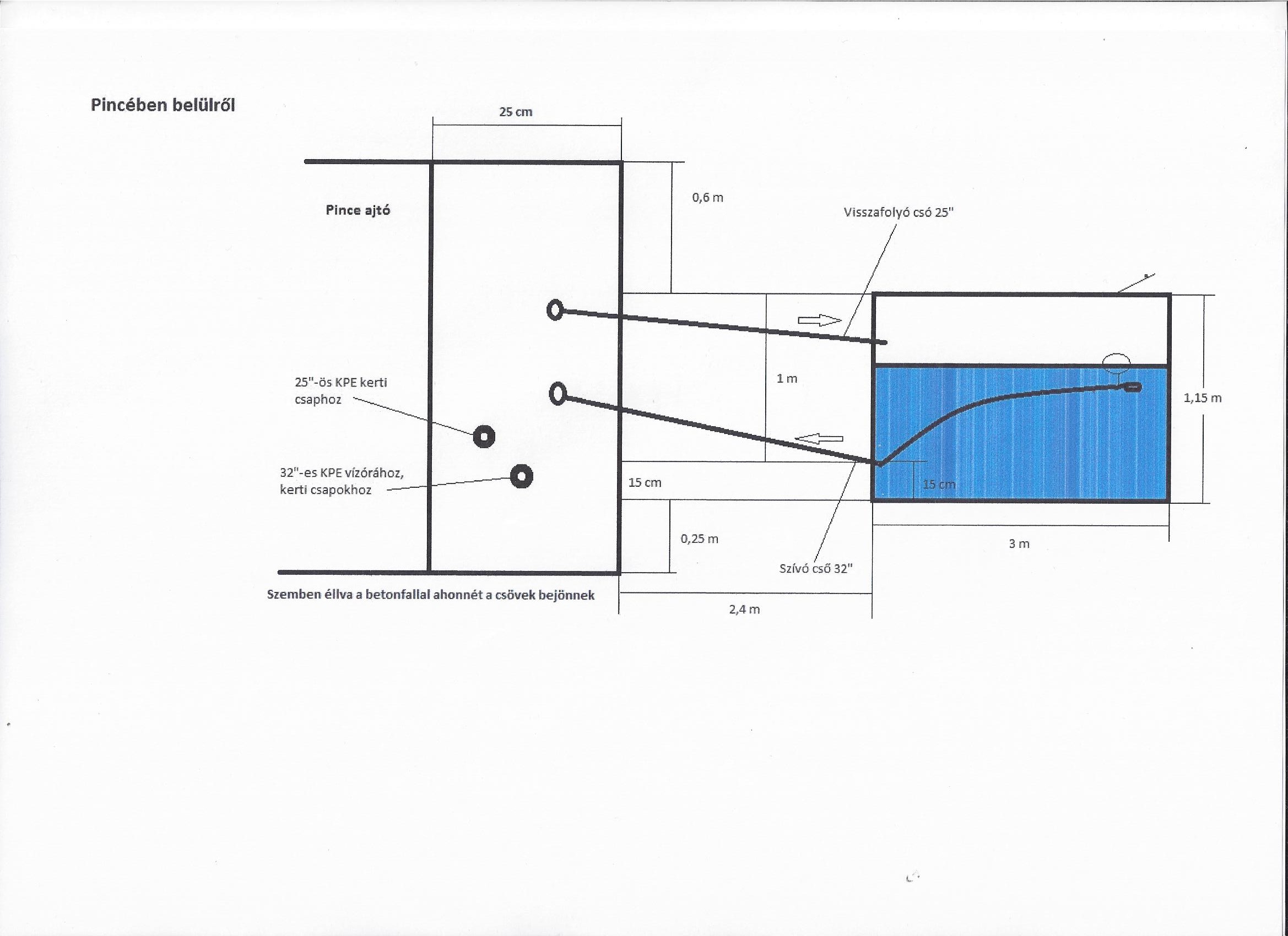

Az első problémám az volt, hogy ráfolyással üzemeltethetem e a szivattyút, de meggyőztél, hogy bármi lehet, ezért vízszint fölé teszem. De ez felveti a fagyhatár miatti problémát, de a szívócsövet a pincében hozom fel a vízszint fölé. Ez a megoldás jó?
A szívócső és a gerincvezeték 32-es KPE cső, a házba és a kerti csapokhoz 25-ös KPE cső menne. Ez jó?
A szívócső végén lévő lábszelep működni fog vízszintes helyzetben, ha kell egyáltalán?

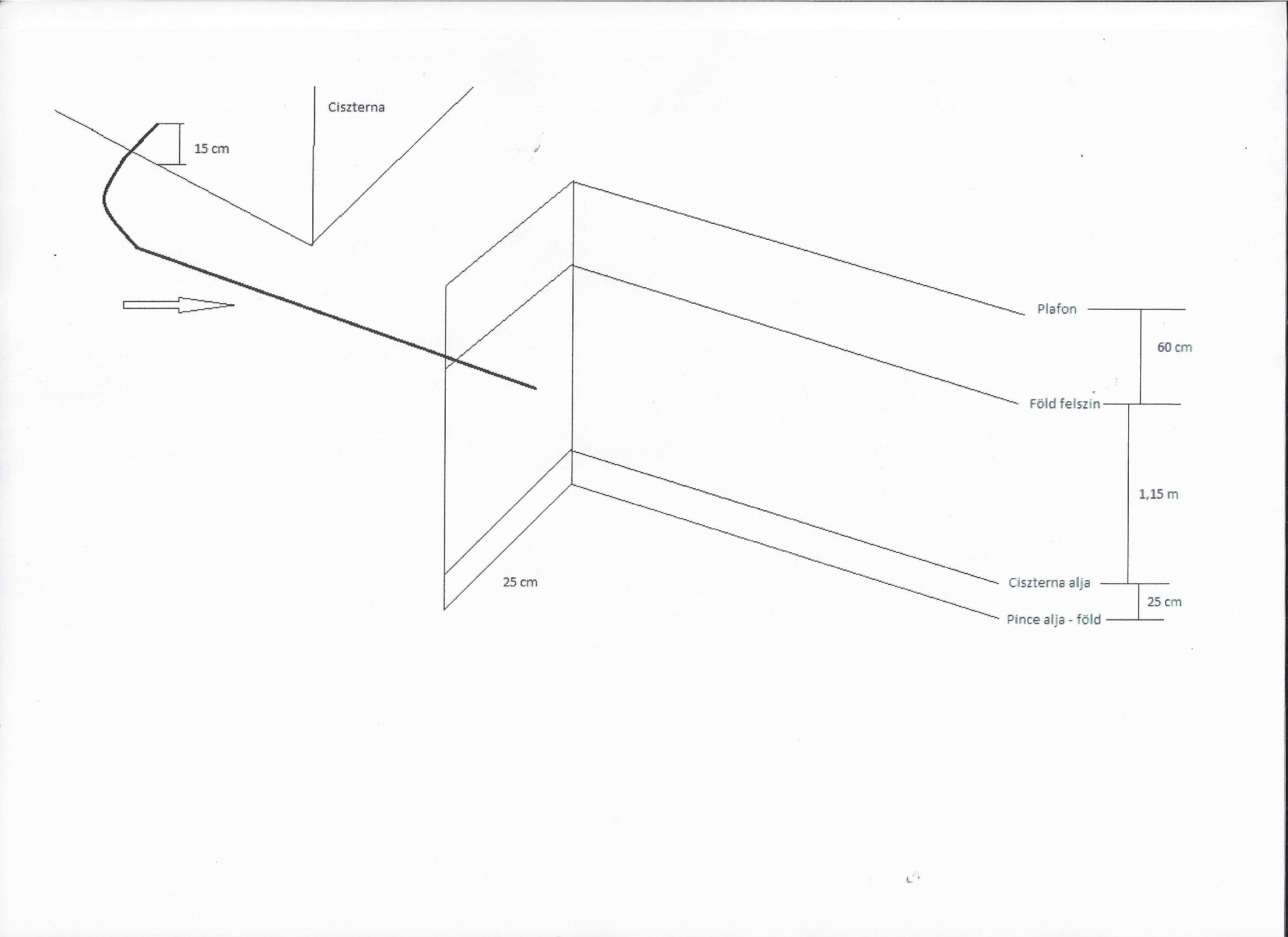

Nagy dilemmám, hogy megoldható-e a rendszer, úgy ahogy a 4-es képen lerajzoltam?
Miszerint a szivattyú után lenne egy áramlásszabályozó ( esetleg frekvenciaváltó, mert nem igazán szeretnék nyomásingadozást ) és utána válna szét a vízhálózat a házba és a kertbe.
Mert így az IBC tartályok megtöltése folyamatos működés mellet történne. Ez az elképzelés jó, működik?

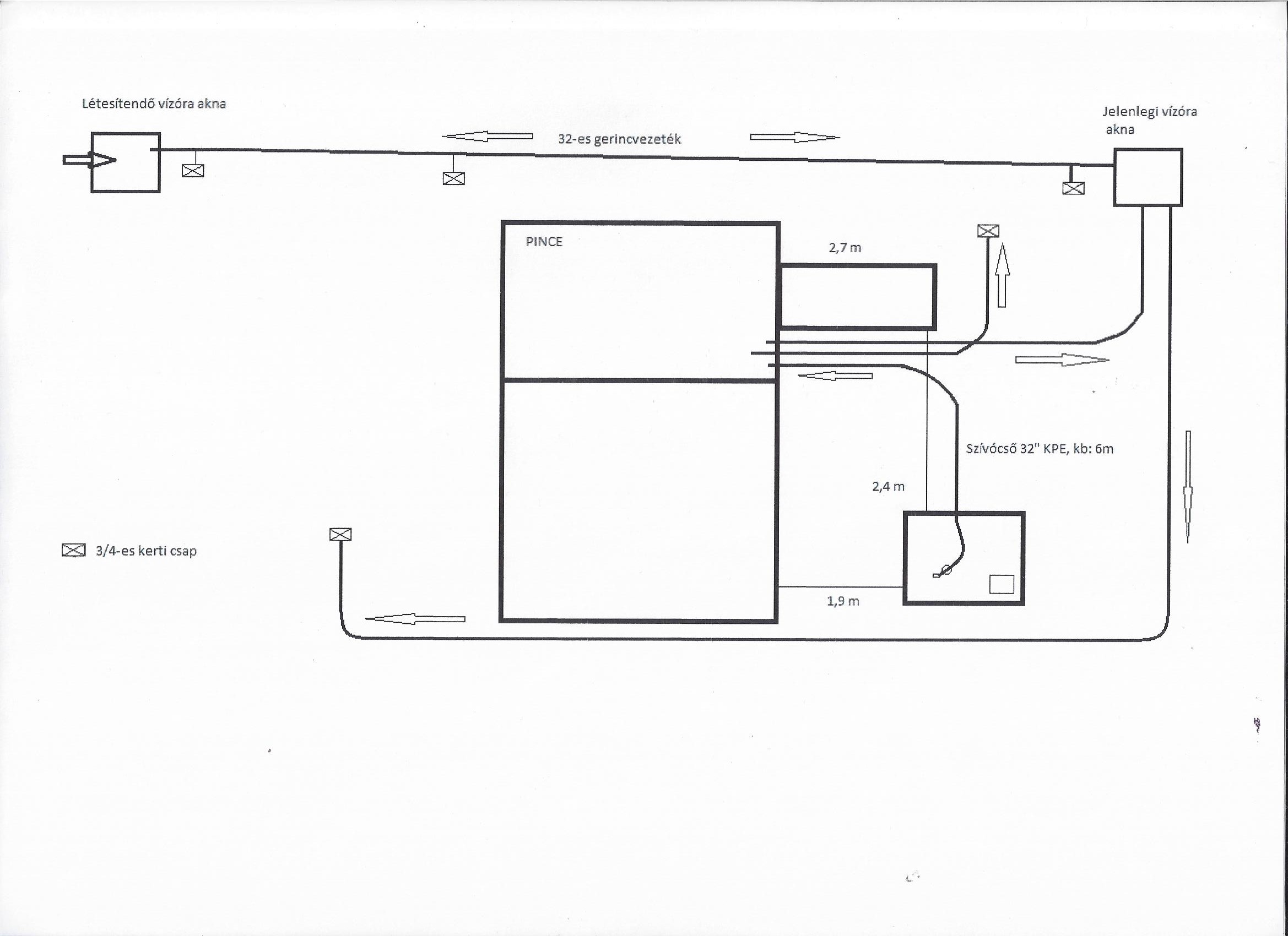

A szívőcső 8 m 32-es KPE. A kerti vezeték hossza egyszer 20+35 méter, másodszor 20+40 méter, a telek 35 méteren 1 métert lejt a szivattyú felé.

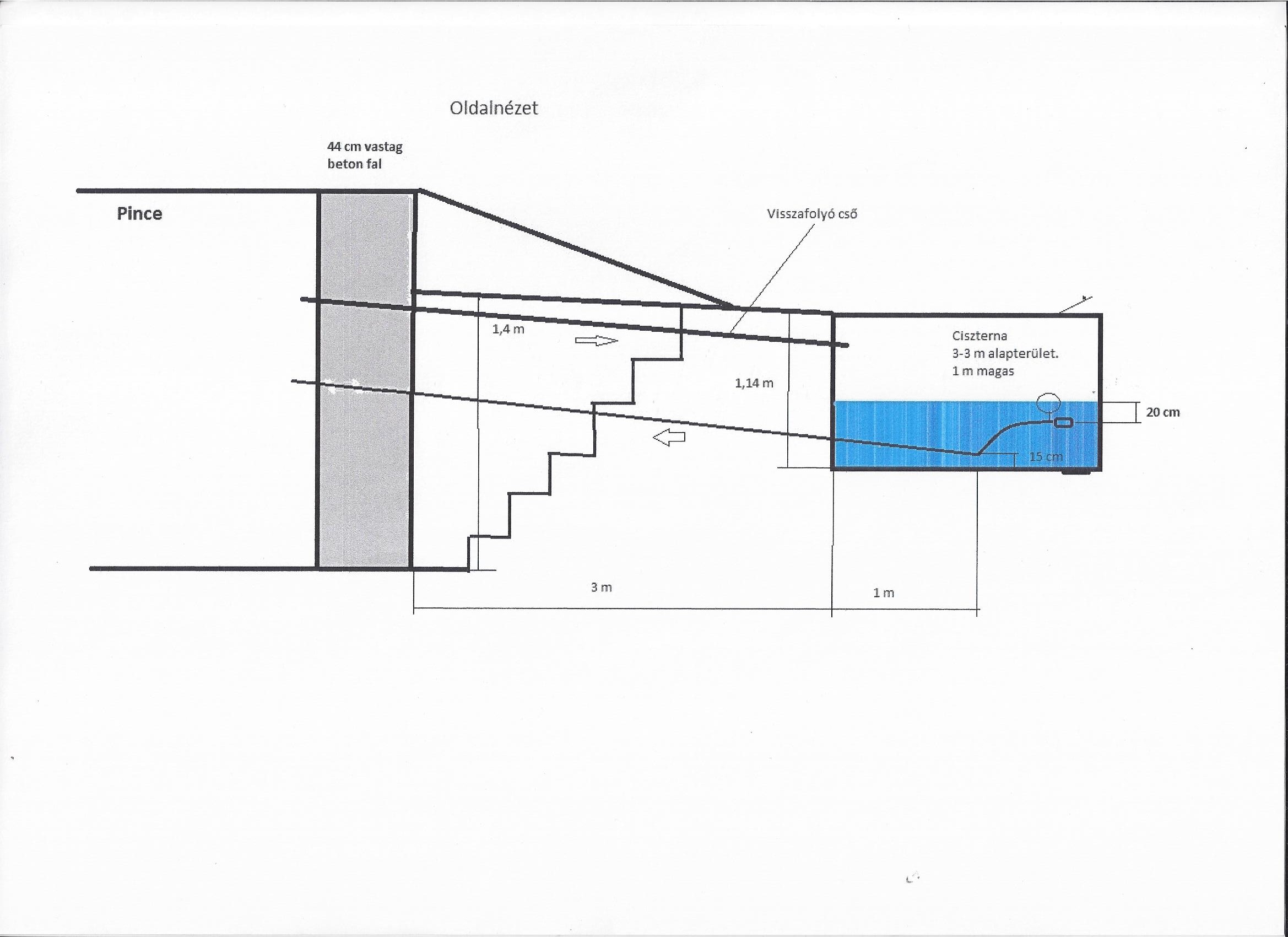

Mellékelem a rajzokat, hogy jobban megértsd, és csak abban szeretném kérni a segítségedet, hogy véleményezd az elképzelésemet.
Mi a hiba a rajzon? Mit kellene változtatni, hogy jobb és stabilabb legyen a rendszer? Ha egyáltalán működik az elképzelésem.
Előre is köszönöm a segítségedet!
Üdv: Sergio
És még 2 rajz.
Remélem ez így szemléletes.

Látom komoly tervezésben vagy de én azt hiszem ez a lépték már nem a barkács kategória ezzel hozzáértő kivitelezőt kellene megbízni. Ide célszerszámok kellenek, tapasztalat és szakértelem. Igazából az hogy egy házi vízműves szivattyú ciszternáról vagy kútról üzemel annyit jelent hogy a szívásmélységből adódó kb 0,4-0,8 bar nyomásveszteség nem jelentkezik. Párszor már írtam hogy a szívócsőnek a szivattyú felé emelkednie kell, ez alól kivétel a ráfolyásos rendszer. Az nem ráfolyás hogy rá is folyik meg nem is. Vagy a tartály aljából elvezetjük a vizet, ami ráfolyik a szivattyúra, vagy bele lógatunk egy csövet ami onnantól hogy bele lógattuk emelkedjen a szivattyú felé mert időnként lehetnek problémák. "C" változat: teszünk egy búvárt a ciszternába aztán arra emelkedik meg lejt a cső amerre akar :) Visszacsapó mindenképp kell mert a víznyomás vissza menne a tartályba ha megáll a szivattyú. a frekvencia váltó nem csodaszer ha elolvasod a működését rá fogsz jönni, persze az sem mindegy milyen típust használsz, mi az amit tud, mit lehet rajta programozni stb. Ráadásul az is el tud romlani :) Ha ennyire kényes a nyomástartomány akkor nyomásszabályzó sem ártana a kényesebb helyekre ( vízszűrő), igaz mivel nyomás csökkentő így csak kisebb nyomást tud csinálni a meglévőből. A megadott csőméretek arra amit írsz bőven alkalmasak Ilyen nyomás mellett még a 25 ös KPE is tudja a 40 litert. Viszont ha hagyományos szivattyút használsz akkor szívócsőnek kell a 32 es KPE. A házban bent vastag csőnek akkor van értelme ha gyors öblítős a wc. ha nem akkor sok értelme nincs vastag csövekkel dolgozni. Én amúgy sem erőltetném ezt a kertbe 40 a házba 20 litert, mert ez csak bonyolít mindent. Bőven elég a 20 liter egy kertbe főleg ha csepegtetve öntözünk. És akkor ott a következő izgalom hogy a csepegtető nem bírja a nyomást, a szennyezett víztől pedig eldugul.
