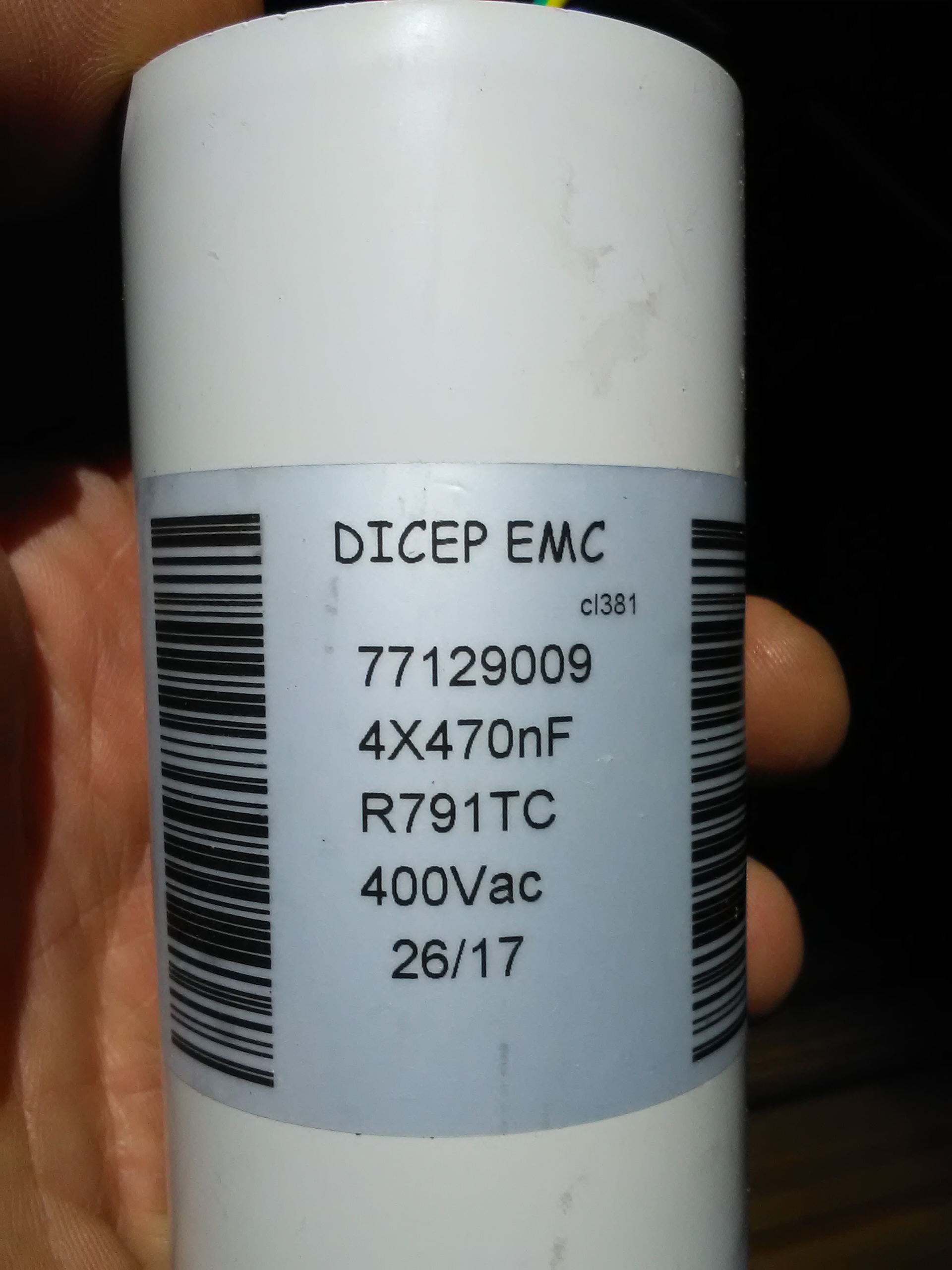

Ha már kondenzátorokról van szó, kérlek mondja meg nekem valaki, hogy ez milyen és mire való kondi.
Alapvetően zavarszűrő, a bementi körbe van kötve, hogy a - általában motor - termelt tranziens, zavaró jelek ne kerüljenek ki a készülékből. A bekötés szerint 3 kapcsolódik a fázisokra, míg a negyedik a nulla és védőföld közé van kötve. 0,4 kV hálózati táplálásra készült modell.

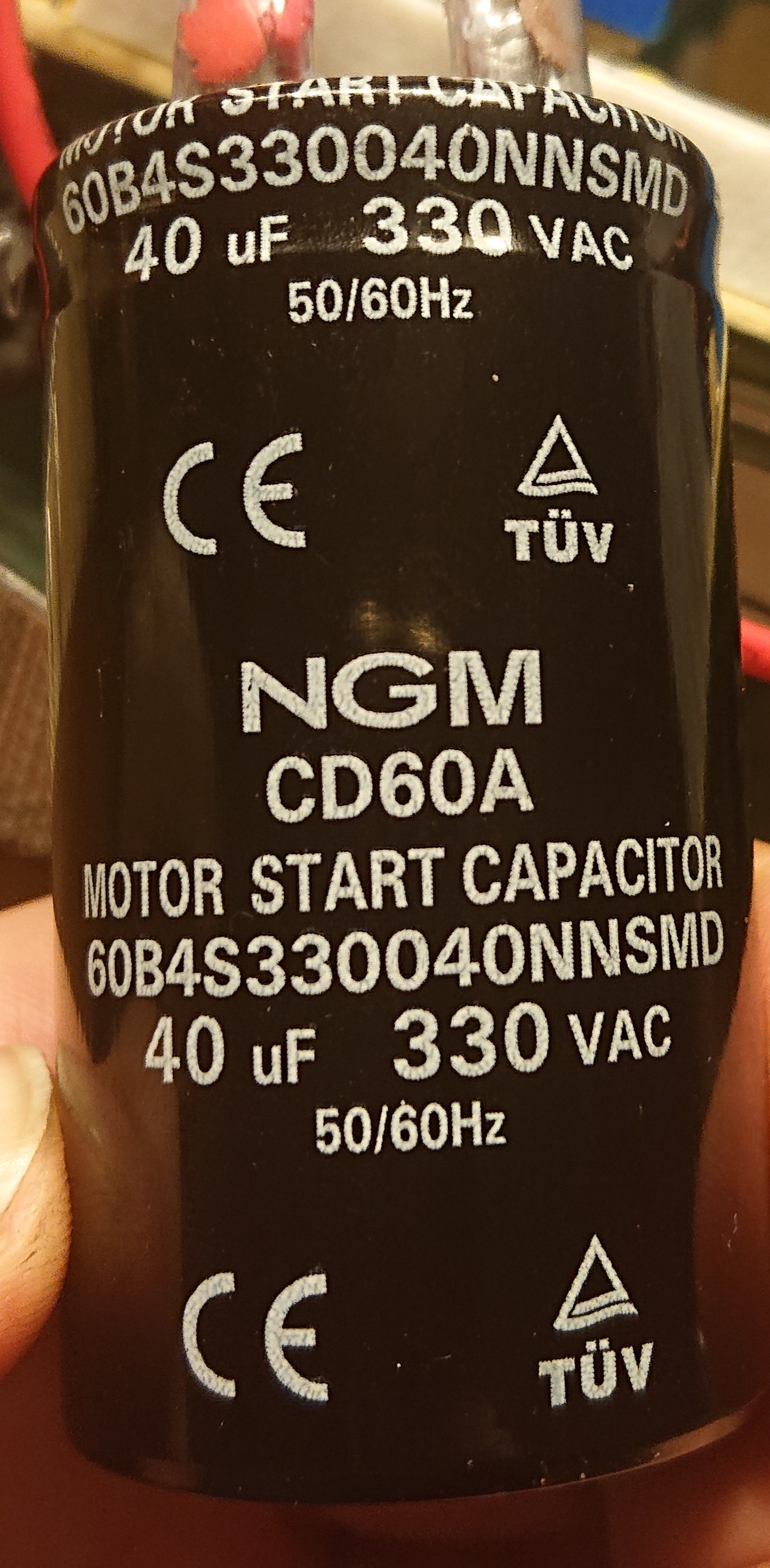

Egy konyhai robotgépünkben elfüstölt az indító kondenzátor.
Nem igazán találok ilyen paraméterekkel másikat. Kérdésem az, hogy miben lehet eltérni az eredetitől?
Jellemzően 40uF-osból csak 400 VAC körülit találok és nem 20%-os toleranciával, hanem 10.
Előre is köszönöm,
Gergő
Az teljesen megfelelő. A 10% tolerancia azt jelzi, hogy kisebb értékhatáron belül van szórása a kondenzátornak a névlegeshez viszonyítva, míg a 400VAC pedig a nagyobb meddő teljesítmény előállítására, biztosítására képes.
