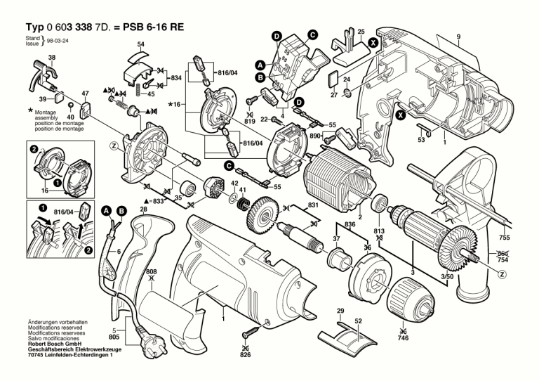

Itthoni betonfúrás közben Bosch PSB 6-16 RE (600W) os típusú gépel. Már sikerült kifúrni azt amit akartam csak olyan gondom lenne hogy még 3 Lyukat kellene kifúrnom fába, de nem tudom a tokmányból kihúzni/ kivenni a fúróhegyet, beszorult vagy nem tudom. 1X már csinált velem ilyet fateral valahogy kiszedtük de már nem emlékszem rá. Nem tudok haladni a munkával és nagyon idegesítő :S
Van valami tippetek vagy valami tanácsotok hogy próbálkozzak?
Válaszotokat előre is köszönöm.
Ez elég gáz. Gyorstokmány vagy hagyományos van rajta ? Kocogtatni vagy valami csavarlazító esetleg wd40 és társaival befújni majd úgy próbáld meg. segítségül itt egy robbantott ábra, de szerintem csereérett az a tokmány. A rajz szerint nincs biztosító csavar így elvileg lecsavarható a tokmány.
Kösz szépen a gyors választ. Sikerült kivenni a fúróhegyet. Preventes csavarlazítóval befújtam, haverom is pont itt volt, csőfogóval ráfogtam a műagyag részére, haver húzott egy gázt és kioldott. :wink:
Most már tudom folytatni tovább a munkám :D
Egyébként mennyibe kerülhet egy új tokmány ebbe a fúróba?
