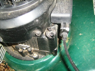

Ez egy B&S négyütemű fűnyírómotor olajbetöltője:
Fill drain.jpeg (38.34 KiB) Megtekintve 38502 alkalommal.

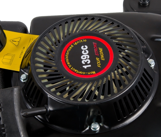

Ez meg egy noname motoron lévő cimke:

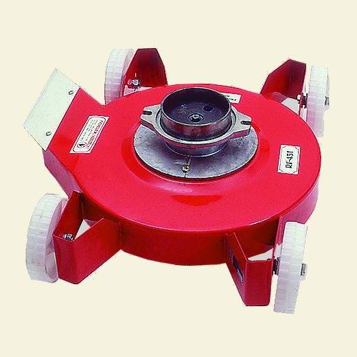

Alexandru,
erre gondolsz?
Nem akarok messzemenő jóslatokba bocsátkozni és túlságosan negatívnak mutatkozni, de szerintem nem fogsz ilyennel találkozni. Véleményem szerint ilyen kicsi kerekekkel amúgy sem lenne jó megoldás, arról nem szólva, hogy az egész házat át kéne alakítani, vagy újra építeni a módosított kihajtással együtt. Erre a motorteljesítményre jóval nagyobb kést raknék, és aköré építeni a házat nagy kerekekkel, hogy ne süllyedjen el laza földben.
