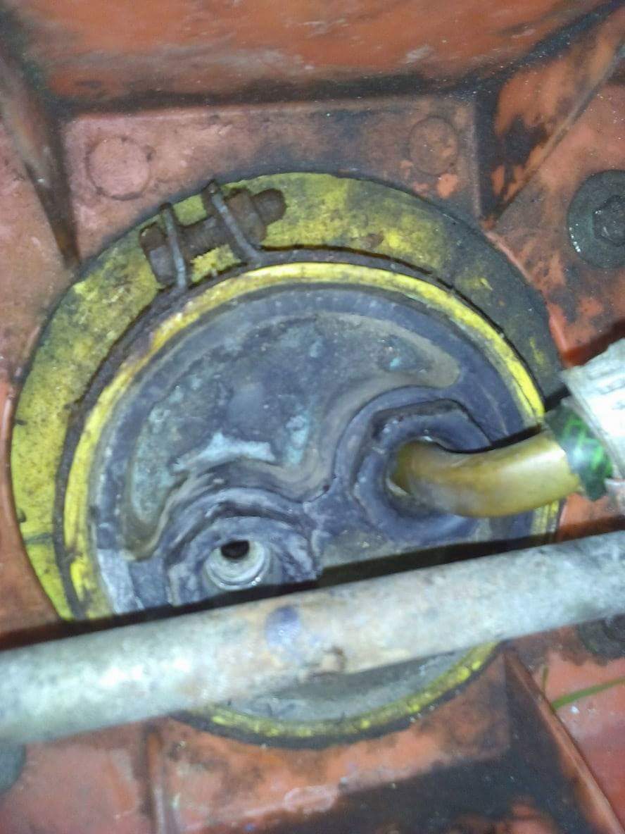

A segítségeteket kérném MTD 55/6 rotakapám beindul majd azonnal 1-2 másodperc és leáll,hengerfej tömítés csere volt előtte ment rendesen,karbi kitakarítva,mégsem megy mi lehet.? válaszokat előre is köszönöm.
Sziasztok!kaptam egy vegyépszeres háti permetezöt.hol lehet hozzá találni ,robbantott ábrát és leirást?
az a problémám vele ,ahol jön ki a vegyszer ott ,a rézcsö kiesik azt vissza lehet ,rakni vagy ujj kell helyette???
