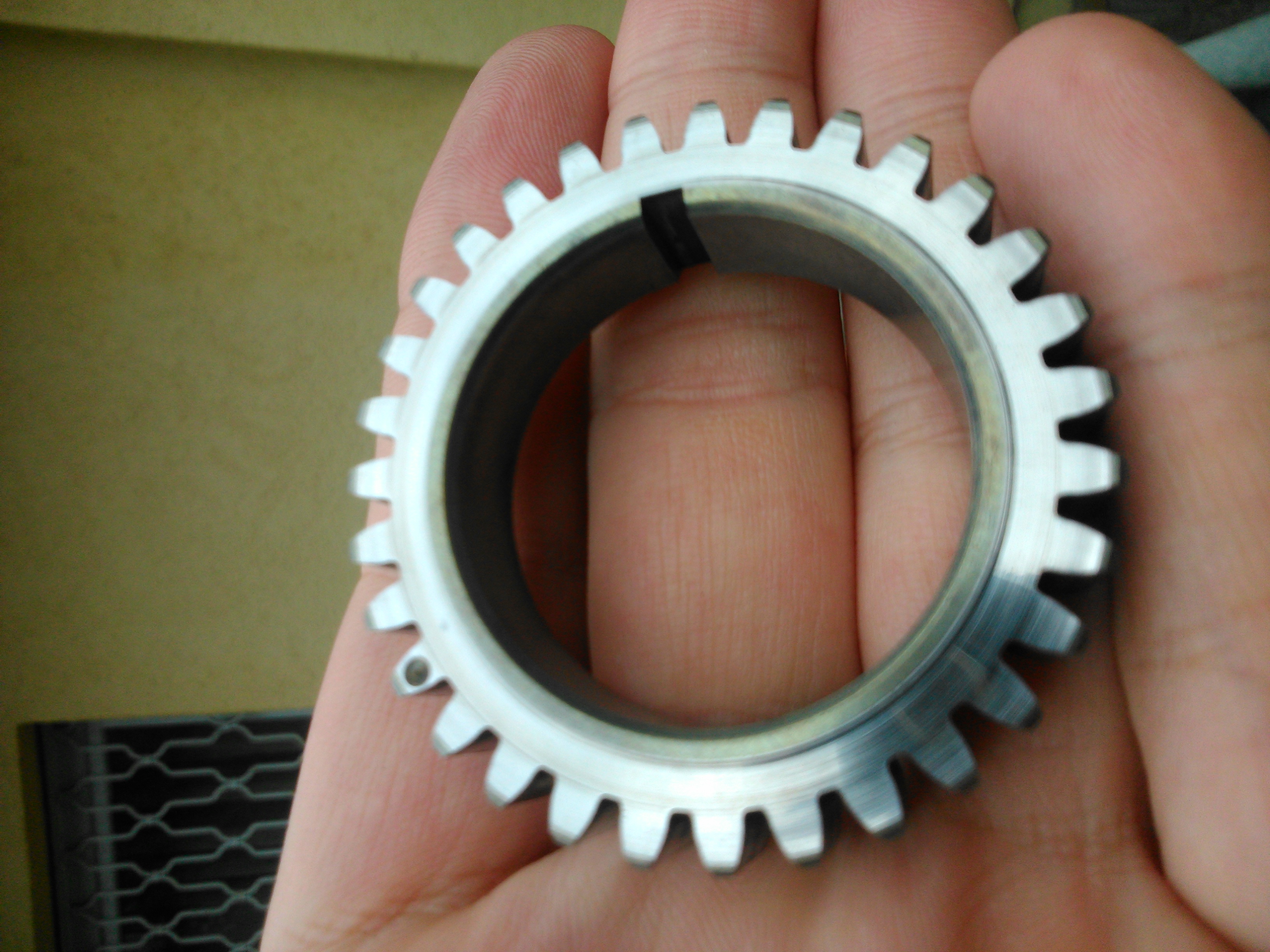

Megérkezett a főtengelyen lévő vezérlő gyűrű, 31 fog, 52mm külső, 35mm belső átmérővel, szóval fasza! :)
Jövőhéten eljut a motorépítő Öreghez, aztán meglátjuk mi lesz belőle.

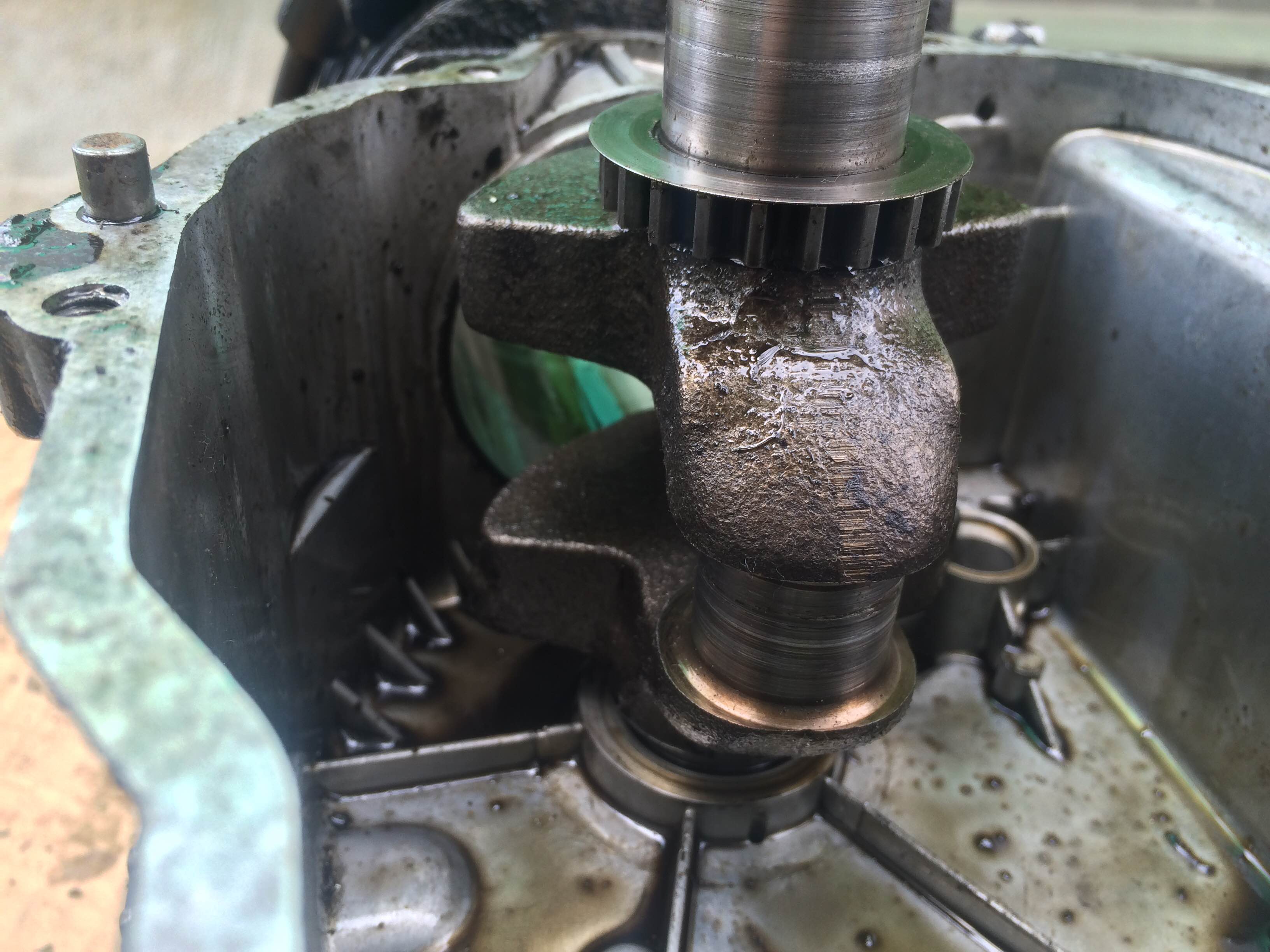

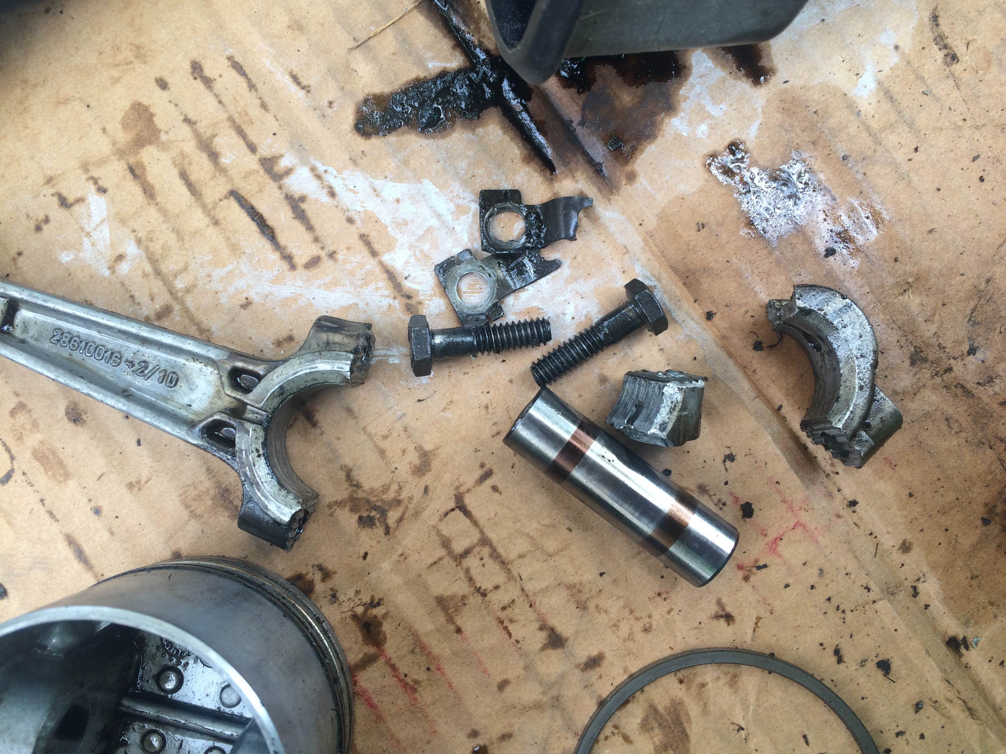

A csavar nem engedte leesni a "fedelet", csak 1/3 -nál eltört, kihajlott és kotyogott benne a főtengely. Szerencsére sehova nem jutott fémtörmelék még épp egyben maradt a hajtórúd.
A főtengelyt kicsit megette, látni és érezni is kézzel. Így nem érdemes megcsinálni? Úgy néz ki, hogy 4-5.000 körül kapnék használt dugót gyűrűkkel hajtókarral.

A főtengely:

Szép "baleset"!
Ne vegyél használtat, mert semmi nem biztosítja, hogy méretben megfelelőt kapsz. Régebben próbálkoztunk hibás gépekből jókat összerakni, de eléggé zajosak lettek, bár működtek. Hosszú távon nem megoldás.
Szerintem ez már gazdasági totálkár, ha a többi része még jó a fűnyírónak, akkor vagy gépműhely és felújítás, vagy új főtengely, hajtórúd, csapágy, dugattyúgyűrűk, tömítések. Nem biztos, hogy megéri.
zoliee81 írta: Üdv Urak!
Azért le a kalappal az US airmail előtt, 2016.05.06.-án adta fel a Cimbora Oakland California-ból, és ma 2016.05.11.-én átvettem Göd city-ben. :D
(szerk: 31 dolcsimba fájt ez a móka, 10 dolcsi volt maga a motyó, a többi a posta)
Látom már azért is megcsinálod, ha törik-szakad! :) :wink:
Hol tartasz pénzben, még ráfogható, hogy megéri?

Tök tudja már, 40ft körül vettem, 42 dolcsi volt a gyújtás, 31 dodó a gyűrűs fogaskerék, 11 dodó volt az alacsony nyomású ü.a. pumpa, kb. eddig ennyi. :)
De igen, most már megcsinálom a rohadékot, ha törik, ha szakad.
