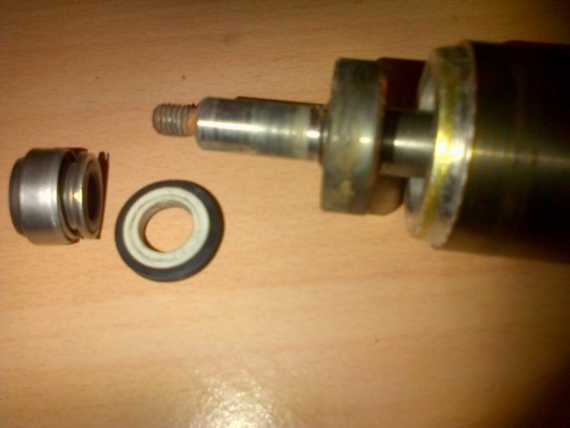

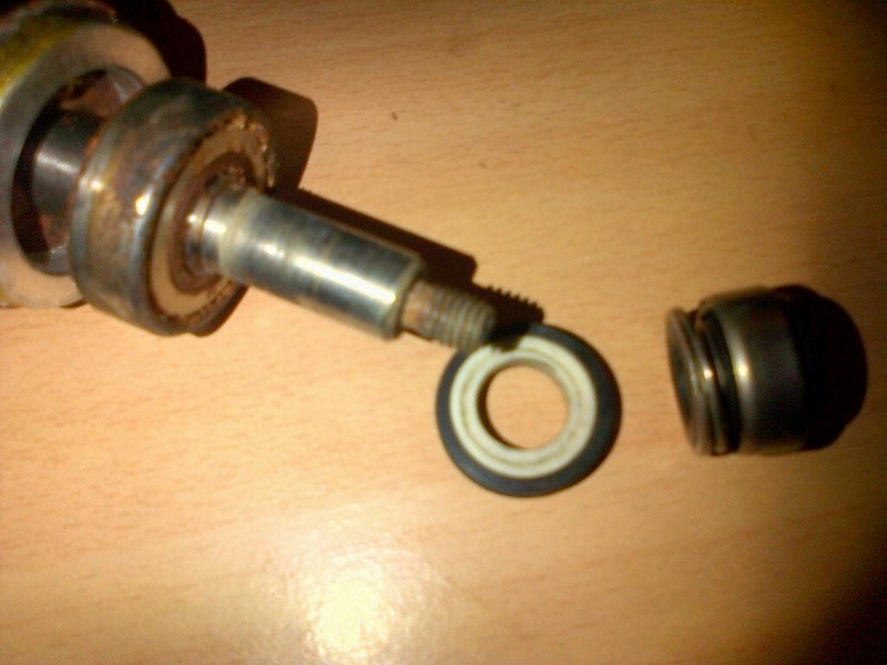

Al-Ko HW802-es házi vízellátóval rendelkezem. A járókerék és a motor között enged a víz a szivattyúnál. Nem tudom sajnos hogy kell leszerelni a járókereket.
Tudnátok javasolni, mi lehet a baja illetve hogy tudom a járókereket leszerelni. Esetleg valami szerelési manuál hozzá van valakinek?
Előre is köszi.
A tengelytömítés a baja azt kell cserélni. Csúszógyűrűs a tömítése a csere nem különösebben bonyolult. A szivattyúház lebontása után a lapátkereket kell lecsavarni mert menetes tengelyen van és a lapátkerékben van a menet nem külön anyás. Elvileg a közepében a lapátkerékben van egy hatszög ami szerszámmal megfogható, de műanyag ezért sok feszegetést nem bír. A menet iránya olyan hogy üzem közben "húzza magát". Ami a macera az a tengely megfogása hogy ne forduljon el lazításkor, ezért a motor hátsó felét is meg kell bontani és leszedni a hűtő lapátot ami csak rá van nyomva a tengely másik végére hogy a tengely megfogható legyen. Ha lejött a lapátkerék a hátsó felén egy cső nyúlványra van rányomva a tömítés egyik fele, ami lehúzható de néha feltapad ezért csak úgy szabad feszegetni hogy a műanyag lapátkerék ne törjön el. A tömítés másik fele egy porcelán gyűrű a házba van benyomva egy gumi ágyba ez viszonylag könnyen kifordítható csavarhúzóval. Célszerű a motor csapágyazását is megvizsgálni ha már ekkora munkába fogsz és cserélni mert pár száz forint csupán egy olcsóbb garnitúra hozzá. Persze ha FAG vagy SKF csapágyat akarsz akkor nem igaz az árra vonatkozó állításom :)
Köszönöm, sikerült szétszerelni. Ki is szedtem a tömítést.
Szerintem meg is találtam a neten:
http://szivattyuwebaruhaz.hu/hu/termeke ... n_keramia/
Érdemes innen rendelni vagy boltban is könnyen kapható?
A csapágy is jó tipp volt, mert korrodálódott a víz miatt és nehezebben forog. Képek csatolva.
Gratulálok a sikerhez ! Köszi a képeket tanulságos lehet másoknak is. A netes rendelésekkel az a baj hogy kis érték esetén a postaköltség jelentősen drágítja a terméket. Ez a csúszógyűrű szabványsorba illeszthető a tengelyméret alapján de jobb ha viszed a régit magaddal. Minden magára valamit is adó szivattyús szakboltban beszerezhető ez a szén-kerámia széria. Barkács áruházakban kár próbálkozni, inkább valami szivattyú szerviz fog segíteni ha szépen kéred őket :)
