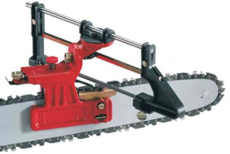

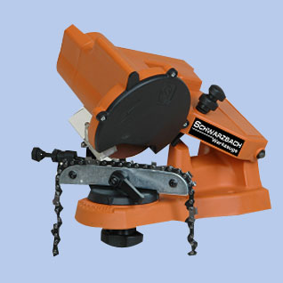

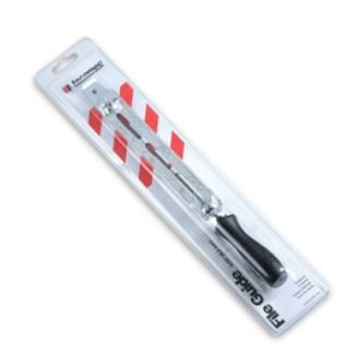

Még egy hülye kérdés:
A lánc élezéséhez létezik univerzális reszelő, vagy külön a lánchoz kell venni oda illő reszelőt?
Nehéz lenne univerzális reszelőnek nevezni, inkább specifikus.
Néhány példa:
kézi láncélező.jpg (19.11 KiB) Megtekintve 19942 alkalommal.
láncélező sablon és reszelő.jpg (19.09 KiB) Megtekintve 19931 alkalommal.
gépi láncélező.jpg (53.61 KiB) Megtekintve 19992 alkalommal.
Azért kérdeztem mert rákerestem a láncélező reszelőkre és kiadott kb. 3-4 darabot, de mindegyik különböző méretű volt.
Pl: láncélező sablon reszelővel 4,0 mm
láncélező sablon reszelővel 4,5 mm
Itt a 4 illetve a 4,5 mm az mit jelöl? Gondolom más-más láncmérethez való?
Köszönöm előre is!
T.Peti
