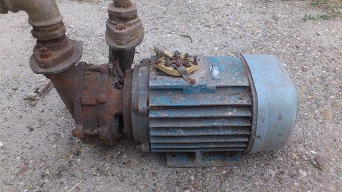

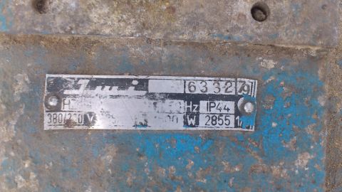

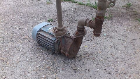

Vásároltam egy ingatlant, amihez ki volt építve egy házi vízellátó berendezés.
Felépítése a következő: a tartály (kb.100l) a pincében van, rajta a nyomásszabályzóval és nyomásmérő órával, a szivattyú az udvaron lévő fúrt kút aknájában van elhelyezve. A szivattyú nagyon rossz állapotban van, és azonkívül, hogy háromfázisú a motorja semmit nem tudok róla (ezt is csak a bekötésből, semmi tábla, illetve jelölés nincs rajta) A tartály és a nyomáskapcsoló/mérő jó állapotúak így szemre:). A tartály és a szivattyú távolsága kb. 10-12m. A kútról sajnos semmit sem tudok, az örökösök csak annyit mondtak, hogy 70m mély. A kihúzott cső 3m után már vizes volt, a végén lévő lábszelep (10m a cső hossza) tiszta, nem akad. Van pár méterre egy gyűrűs kút is, szintén kb. 3m-en van a vízszint, ez nem tudom milyen mély.
Egyenlőre a kinti vízellátást szeretném megoldani belőle (locsolás, autómosás, kinti mellékhelyiség vízellátása, medencefeltöltés)
Visszaolvasva a fórumban az első lépés a kút adatainak feltérképezése lenne, ennek mikéntjéről kérnék segítséget, illetve arról, hogy a meglévő alkatrészek (tartály, nyomásszabályzó/mérő) ellenőrzését miként tudom házilag elvégezni?
Érdekelne még, hogy ti melyik kutat preferáljátok, és milyen szivattyúval érhetném el a megfelelő működést?
Köszönöm!
Én biztosan hanyagolnám az ásott kutat. Rossz minőségű a vize, lehet kevés is és belepotyog ez az. Viszont a másik az valószínűleg már egy komolyabb kút lesz. Az adatainak a "feltérképezése" felszerelést is igényel ( szivattyú mélység mérő csővezeték, esetleg kompresszor stb) tehát vagy megbízol egy felszereléssel is rendelkező hozzáértőt vagy szerzel valami szivattyút aztán lesz ami lesz :)
A szivattyút ha lefotózod azért valamit mondanék róla. A tartály az szinte biztosan valami régi és nem membrános darab. A "nyomás szabályzó" az csak nyomás kapcsoló lesz és ha a fedelét leszeded akkor talán magad is el tudod dönteni hogy ér e egy próbát vagy kuka. A tartályt ki kéne belül tisztítani, ha van tisztító nyílás akkor azon, ha nincs akkor a csatlakozásokon keresztül kimosni. Ha nagyon rozsdás öreg darab akkor talán a MÉH ben a helye nehogy "durr" legyen nyomás alatt.

Itt pedig a képek az előző szivattyúról. Nem lehet megmozdítani a tengelyét, évek óta nem ment már.
A tartály szép állapotú, kívül rozsdamentes de gumimembrán valószínűleg nincs benne. A nyomáskapcsolót szétszedtem, de nem tudom miből tudnám megállapítani, hogy érdemes-e foglalkozni vele. Tiszta és kézzel szépen kapcsolható...
Ez a kétlépcsős Bajai szivattyú lesz. Kiváltható ( sőt jobb) egy 1000-1500 wattos önfelszívóssal, ha anno illeszkedett a Bajai a kút hozamához. Attól tartok sok volt neki azért a jelentős mélység vesztés, de megkockáztatom az összeroppanást is. Tehát ha hihető a 70 méter ami most csak 34 akkor komoly bajok vannak, de az is megeshet hogy valami vékonyka csőben folytatódik a kút lefelé amiben már a mélységmérő nem ment el. ( a kamerám látná :) Tehát egy próba kéne hogy adja e a vizet vagy sem. Sajna eszközök nélkül viszont ez nem egyszerű dolog.
