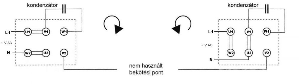

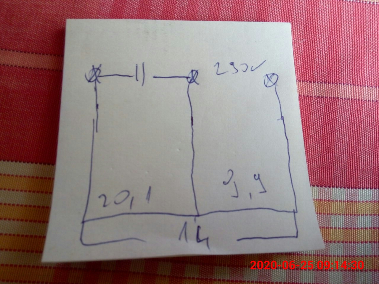

Én lemértem most egy szivattyú motort ami ugyan 750 wattos és 30 u kondi van rajta de a lényeg ugyanaz szerintem. A hálózat a legkisebb ellenállásúra megy a kondi pedig a legnagyobbra ezen. Ha jó akkor búgás mentesen kellene szaladnia. Ha búg mint egy rossz trafó akkor valami nem ok. Itt egy mórickarajz :
Köszönöm!
Ez alapján a rajz alapján van bekötve.
Mégis melegszik ! Valahogy nem emlékszem,hogy anyám keverőtárcsás mosógépe radiátorként is funkcionált volna! :D
Az megint más ! Keverőtárcsás gépről eddig nem volt szó :)
Azoknál indító relé adja a segédfázist ( régieknél de nem követtem a frissítéseket ) Próbáld úgy hogy nyomógombra rakod a kondit aztán mikor indítod nyomod a gombot tehát a kondi az áramkörben ha elindult akkor meg elengeded a gombot. De legjobb lenne ha tennél fotót a kapocslécről, a motorról meg ha van valami eredeti bekötési ábra akkor arról.

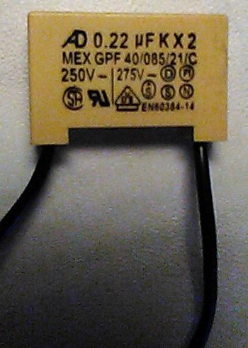

Asztali körfűrész, 1600W Hyundai HYD 254. Üzemi kondenzátort kéne cserélnem de az interneten csak 20db-os kiszerelésben találtam. Esetleg tudnátok segíteni, hogy merre, kinél érdeklődhetnék? Szaküzlet, szakember, szerviz.
Előre is kösz.
András
Elnézést, tévedtem. Ez a kütyü a zavarszűrésre van hivatott szolgálni.
Nem biztos hogy a csere után nem fog továbbra is szikrázni a szénkefe. Amúgy bármely elektronikai alkatrész boltban kapható 220 nf kondenzátor. https://www.google.com/search?q=kondenz%C3%A1tor+220nf+275v&oq=220+nf+ko&aqs=chrome.2.69i57j0i13i30j0i8i10i13i30j0i13i30l2j0i10i22i30j0i8i13i30l3j0i8i13i15i30.775060202j0j15&sourceid=chrome&ie=UTF-8
