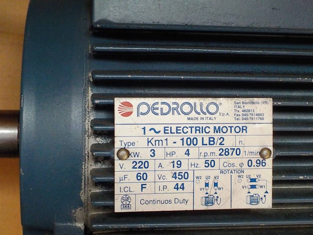

Szóval elvileg ez egy sima 220as villanymotor, állítólag folyamatos használatra tervezve. Akkor így is sok az 55e érte?
Freki váltóban a határa csillagos ég, tehát a 3 KW az majdnem a belépő szint. Ez a motor egy szivattyú motorja lehetett fénykorában. A fordulata nagyon magas kompresszorhoz, ezért mindenképp áttétellel csökkenteni kell . Ha nem ékszíjas a kompresszor akkor ez komoly problémát jelent.

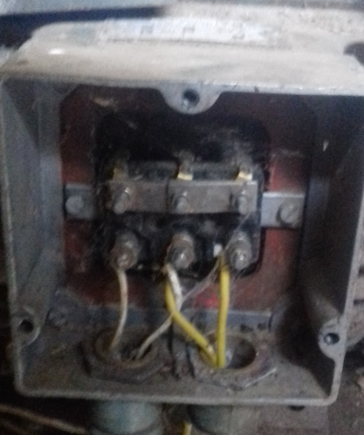

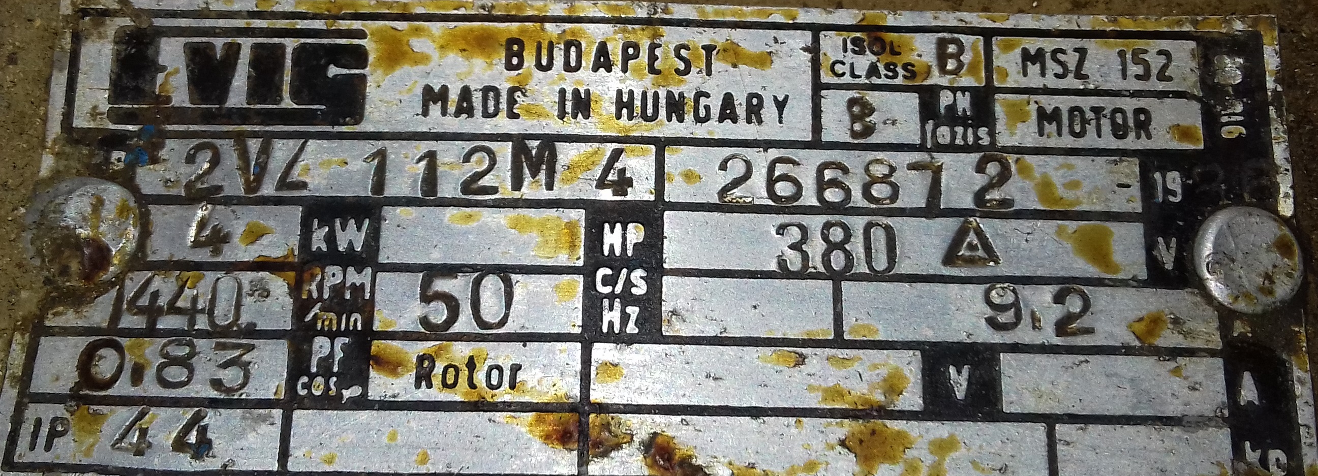

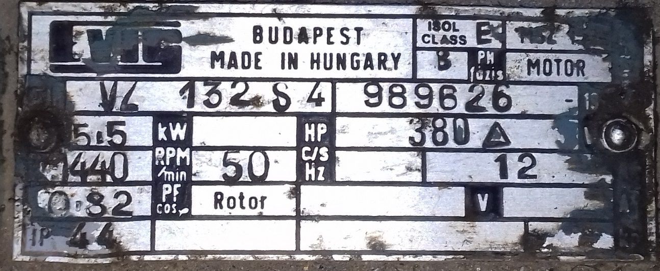

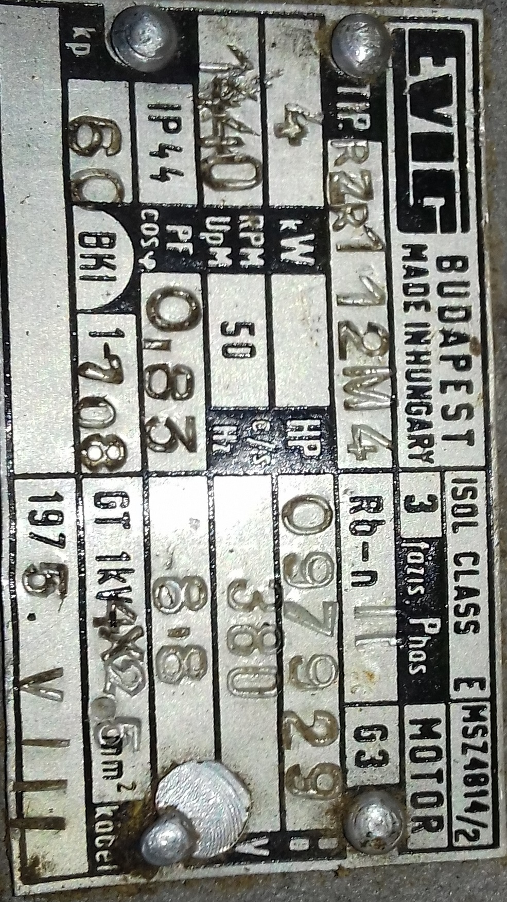

Tehát az a kérdésem, hogy ezeket a villanymotorokat is lehet-e frekvenciaváltóval 230v-ról 95% hatékonysággal üzemeltetni?
Mert hogy nincs rá írva az első kettőre, hogy 220/380, de még is 6 kivezetés van rajta.
Ezen már csak 3 kivezetés van, és a tábláján már nincs delta jelölés.
