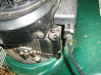

Ma vettem egy AL-ko Silver Comfort 46BR fűnyírót, és az olajat nem tudom, h hol kell betölteni! Az OBI-ban másik Alkohoz adtak leírást, még a motor sem hasonlít arra, mint ami a leírásban van képen.
Kérlek segítsetek, csak egy olyan "lyukat" látok, amire "fill drain" van írva, de annak nincs lezárható fedele.
Köszi!!!!!!!!!!!!!!!!!!!!!!4
Az lesz, azt kellene kitekerni, és oda önteni az olajat. Ha nincs mivel lezárni a beöntőnyílást, menj vissza reklamálni. Van valami hasonlóság a képen látotthoz?
A mellékelt képen nem az Alkó fűnyíró motorja látszik, de Briggs motoros. :D Persze elképzelhető, hogy változott, a képen egy 3 éves fűnyíró motorja látszik. Originált volt a doboz, vagy bontottat kaptál?

Nem, a motor alján van a leengedő csavar, a kés felől. Én így szoktam: vágás után amíg meleg a motor hátrafelé megdöntöm, kilazítom a csavart, lapos tálka alá, csavar kikap, fűnyíró kerekeire visszaenged, oszt hagy folydogáljon ki az olaj. Az egész 4-5 dl mindössze.
Utána leeresztő csavar letisztít, fűnyíró hátradönt, csavar vissza, majd meghúz, olajtálka kivesz, fűnyíró visszaenged kerekeire, olaj megfelelő mennyiségben betölt a fill drain nyíláson keresztül. Kis pihentetés után ellenőrizd az olajszintet.
