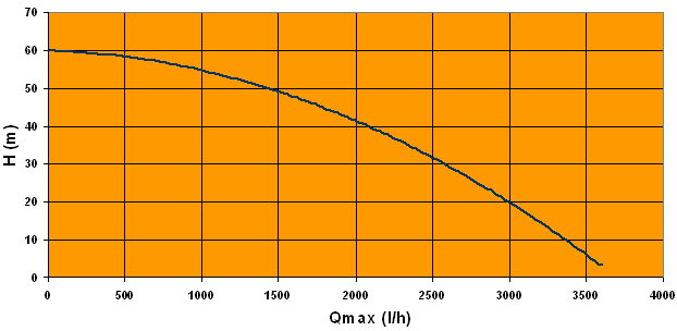

A BP18 egy 6 bar végnyomásra képes szivattyú, ez 50 méterről már nem sok vizet szállít nyomás ellenében, vagy nem 50 méterről kell szállítania. Le kellene mérni pontosan azt az üzemi szintet szivattyúzás közben és ezt a kút készítőjének kellene lemérni sőt a kút hozamát is meg kellene állapítani. Erre egy BP 18/3 ilyen mélységű és nyugvószintű kút esetében alkalmatlan eszköz a kicsi emelési magassága miatt. Nem beszélve hogy gyárilag csupán 20 méter a kábel rajta tehát azt is toldani kellett.
Látható a karakterisztikán hogy ez 50 méterről csupán 22-23 liter/ perc vízszállításra képes szabad kifolyás mellett, ha veszteséget nem veszünk figyelembe.
Ez a mennyiség csak kis hozamú kutak beüzemelésére alkalmas nagyobb élységekben és amint egy nagyobb szivattyút beraksz egyből koszos vizet fog a kút adni.

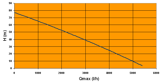

Nézzük mi újság a BP 14 el. Ezen is csak 20 méter a kábel, viszont 8 bar végnyomásra képes eszköz de......
Ha szentírásnak vesszük az említett 50 méteres víszintet akkor szabad kifolyás mellett tudná a 35 litert percenként de ettől még a spinklerek nem fognak működni mert azoknak kellene 2,5-3,5 bar nyomás már pedig ez a szivattyú ha 50 méterről 3 bar nyomás ellenében dolgozik akkor már épp nem is szállít semmit. Tehát esetedben olyan szivattyút kell választani ami 8 bar mellett tudná a 30 litert percenként hogy öntöző rendszert is elbírjon, ezért a 10-12 bar végnyomásra képes szivattyúk közt kellene keresgélned ami bizony 100 ezer feletti árszint már. Persze ha kiderülne hogy az 50 méter csak 30 akkor jöhet a BP 14 és egy egész jó szivattyúd lesz ami sokáig fog működni ha tiszta homokmentes vizű a kutad.
