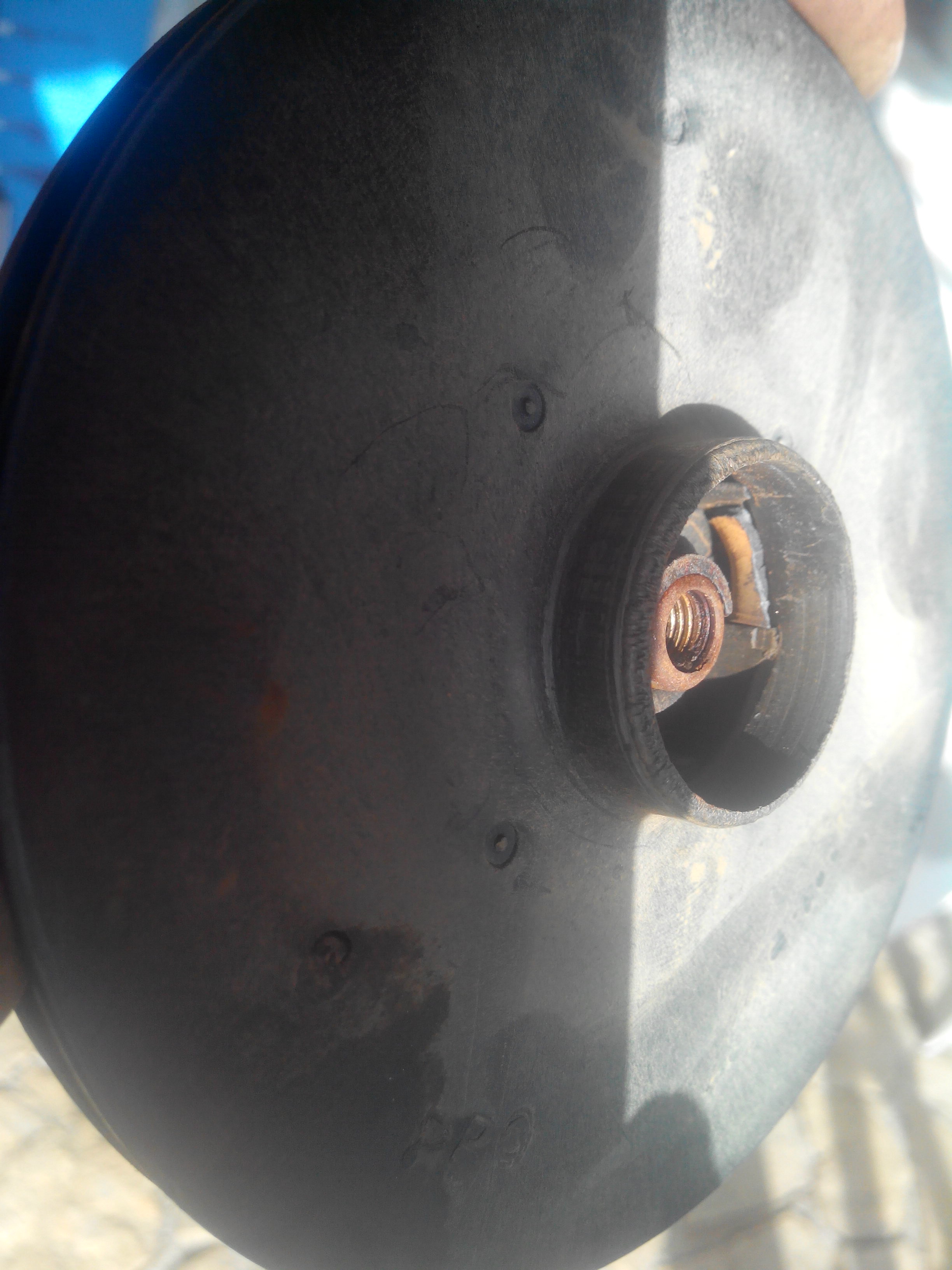

Hát meg kéne győződni hogy biztosan nem lyukas e az a membrán, mert csak úgy a levegő nem megy el. Vagy esetleg a tartály lyukas mert ezer éves, de hibás is lehet. A nyomásmérő mit mutat ? Sajnos lehet olyan sokat volt "örökjárós" a szivattyúd hogy deformálódott a lapátkerék és a diffuzor. Engem pl nem is oly rég szintén valami kis kínai szutyok szívatott meg, ott az ejektor volt lyukas ami csak a kiszerelés után látszik és a kiszerelés az bizony nem mindig sikerül ezért nem is szereli ki senki szivesen, főleg ha vissza is kell rakni ugyanazt. Be is volt szorulva egy darabka műanyag a lapátkerékbe az lett gyanús és mivel sehová sem passzolt a darabka így kivettem az ejektort a diffúzorral együtt.
