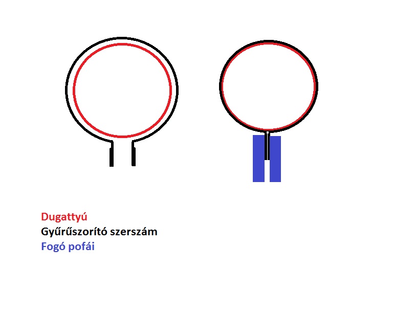

- A dugattyút a hengerbe nem egyszerű betolni, kell hozzá egy gyűrűs összeszorító szerszám. Én a Ladámhoz egy erősebb de vékony lemezből készítettem (lehet egy nagyobb, simafalú konzervdoboz palástja is). A dugattyú alakjára hajlítottam és a végein az anyagot visszahajtva - megduplázva - megerősítettem. Úgy kell a végeket kihajtani, hogy egy nagyobb fogóval össze lehessen szorítani a dugattyún.
Gyűrűszorító szerszám.jpg (43.6 KiB) Megtekintve 22706 alkalommal.
Ez fogja a gyűrűket a helyére nyomni és akkor már be lehet tolni a dugattyút a hengerbe teljesen. Ha kész a szerszám, olajozza be a belső felét motorolajjal, hogy a dugattyú könnyen csússzon benne.
- tolja be a dugattyút a hengerbe a jelölésnek megfelelően a gyűrűkig. Tegye fel a gyűrűkre a beolajozott szorítót és szorítsa össze úgy, hogy a dugattyúra simuljon teljesen, de ne legyen túl szoros (nem megfogni kell vele a dugattyút, csak a gyűrűket összeszorítani). Óvatosan tolja a hengerbe a dugattyút. Ha jól csinálta, a szerszám felül a henger tetejére és a dugattyú szépen becsúszik a helyére.

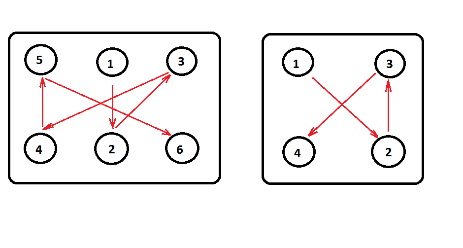

- szerelje fel a hengerfejet, a csavarokat húzza meg, de vigyázzon nehogy átszakadjon a menet. A csavarokat több körben, a közepétől a széle felé és átlósan húzza meg, először csak finoman, majd a végén már szorosan. Ennek az a lényege, hogy ne tudjon eldeformálódni a hengerfej. Úgy emlékszem 6 csavar fogja, de ha véletlenül 4, akkor is itt a sorrend a rajzon.
