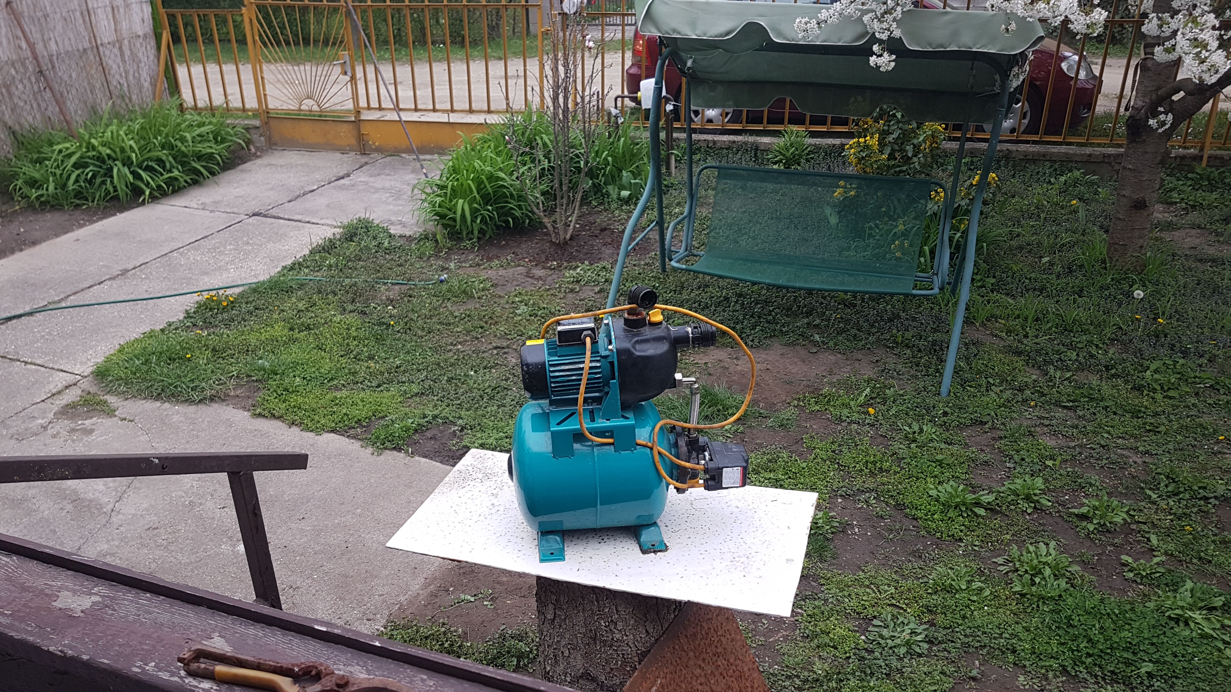

Adott az előző tulajtól öröklött Power Force XKJ 800 PA házi vízmű.
Tegnap észrevettem, hogy fura hangja van és alig szállít vizet.
Javítják valahol vajon ezt a csoda masinát szerintetek, illetve ha barkácsolásra adom a fejem, vajon kapható-e hozzá alkatrész, és ha igen hol?
Hát ezt nem tudom, de nagy reményeid ne legyenek. Csapágy és tengelytömítés az igen de más nem nagyon lesz hozzá, vagy annyiért hogy inkább kihagyod.
Mi az a minimum amire már érdemes pénzt kiadni?

Nos szétszedtem.
A szivattyúház belsejében a "járókerék" (így hívják? )
anyája lazult és esett le, az adta a furcsa hangot, látszólag komoly kárt nem okozott. A tengely végén a menet megsínylette a dolgot ezért a rugós alátétet nem tudtam visszarakni, helyette kapott egy kis Loctite csavarrögzítőt. Remélem bírja egy darabig.
Segítséget kérnék a visszaszerelés mentét illetően.
Hogyan kell felfújni, légteleníteni?
Köszi előre is!
Várnék képet .
Köszi !
A tartály végén van egy fekete műanyag kupak. Lecsavarod ami alatt lesz egy szelep. A szelepen keresztül a levegőt felpumpálod 1,3 - 1,4 bar ra. Ezután beépíted vissza a helyére a házi vízművet majd légteleníted. Van az a narancssárga csavar a nyomó oldali csatlakozás mellett, azt kitekered és feltöltöd vízzel amíg csordultig nem lesz. Vissza csavarod a csavart és ha mindent jól csináltál fog is működni.
Nagyon köszönöm a választ!
Konkrétan a légtelenítés nem világos.
Leírom mit csináltam:
Felfújtam 1+ barra amit az autós kompresszor manométerén néztem. Nekem a rendszer szívó oldala úgy van kialakítva hogy van rajta egy elágazás ami egy gömbcsappal elzárható tölcsérben végződik. Itt töltöttem be folyamatosan vizet, időnként elzárva majd újra megnyitva addig amig a kerticsapból nem folyt rendesen a víz. Utána a tölcsér felől lezártam és hagytam folyni egy ideig a kerticsapot a szivattyú folyamatos járatása mellett. Ezek után viszont a kompresszor nem bírta felnyomni 1 bar fölé a tartályban a nyomást. Melegedést nem tapasztaltam, de nem volt szép hangja.
Rosszul csináltam valamit? Esetleg megsérült a járókerék? Eltömött valamit az anya által ledarált műanyag spén?
Az érdekes az, hogy ha most elzárom a kerticsapot akkor a tölcsérből se szívja ki a vizet.
Ha a tartályt felfújtad levegővel 1 Bar- ra akkor az kész nem kell tovább piszkálni. Főleg nem ha a víz oldalra már vizet is nyomott a szivattyú. Ezért kértem a képet :D , tehát van külön vízbetöltő csap és tölcsér mint most kiderült :D . Ez valószínűleg azért van mert korábban nem ilyen szivattyú volt vagy sokat levegősödött a rendszer mert pl gázos a víz.
Tehát feltöltöd a tölcséren a rendszert aztán feltöltöd a szivattyú házat is azon a csavaron amit már írtam. Ha ez kész akkor működnie kell.
Ha zörög akkor vagy csapágyas, a motor, vagy gázos a víz és azért "zörög" de lehet hogy szív egy kis levegőt valahol.
Köszi a választ. Most, hogy láttad is a képet, szerinted van esély alkatrészt szerezni hozzá?
