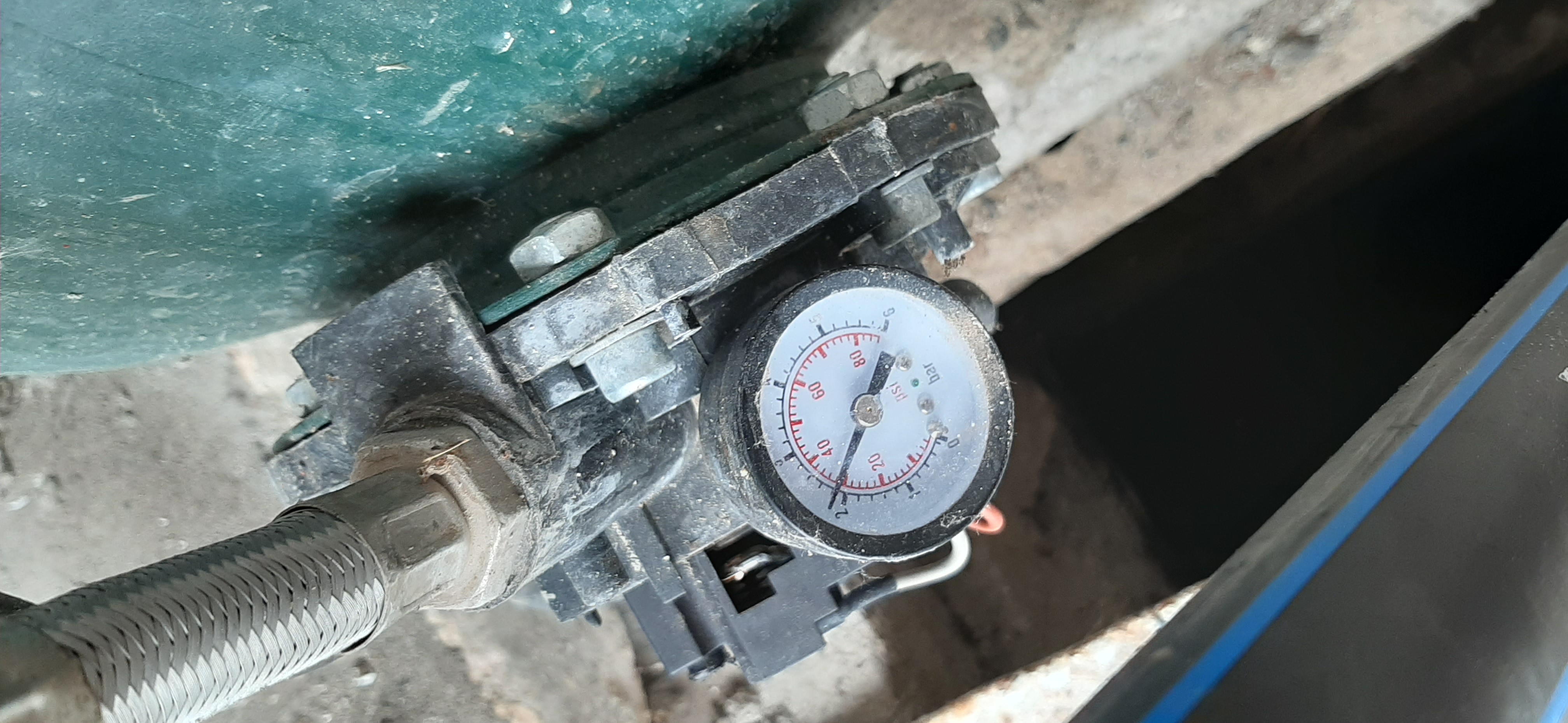

Lehet megint nem jóra válaszoltam:)
A tartályon az óra 2bar nyomast mutat fixen.
-igen, a víz oldalon. De a levegő oldalt a tartály vízoldali nyomásmentes állapotában kellene mérni azon a szelepen ami alul van.
Az hogy mennyit fizettél még nem garancia arra hogy tisztességes munkát is kaptál. - de az imént nem neked írtam hanem pmastah fórumtársnak.

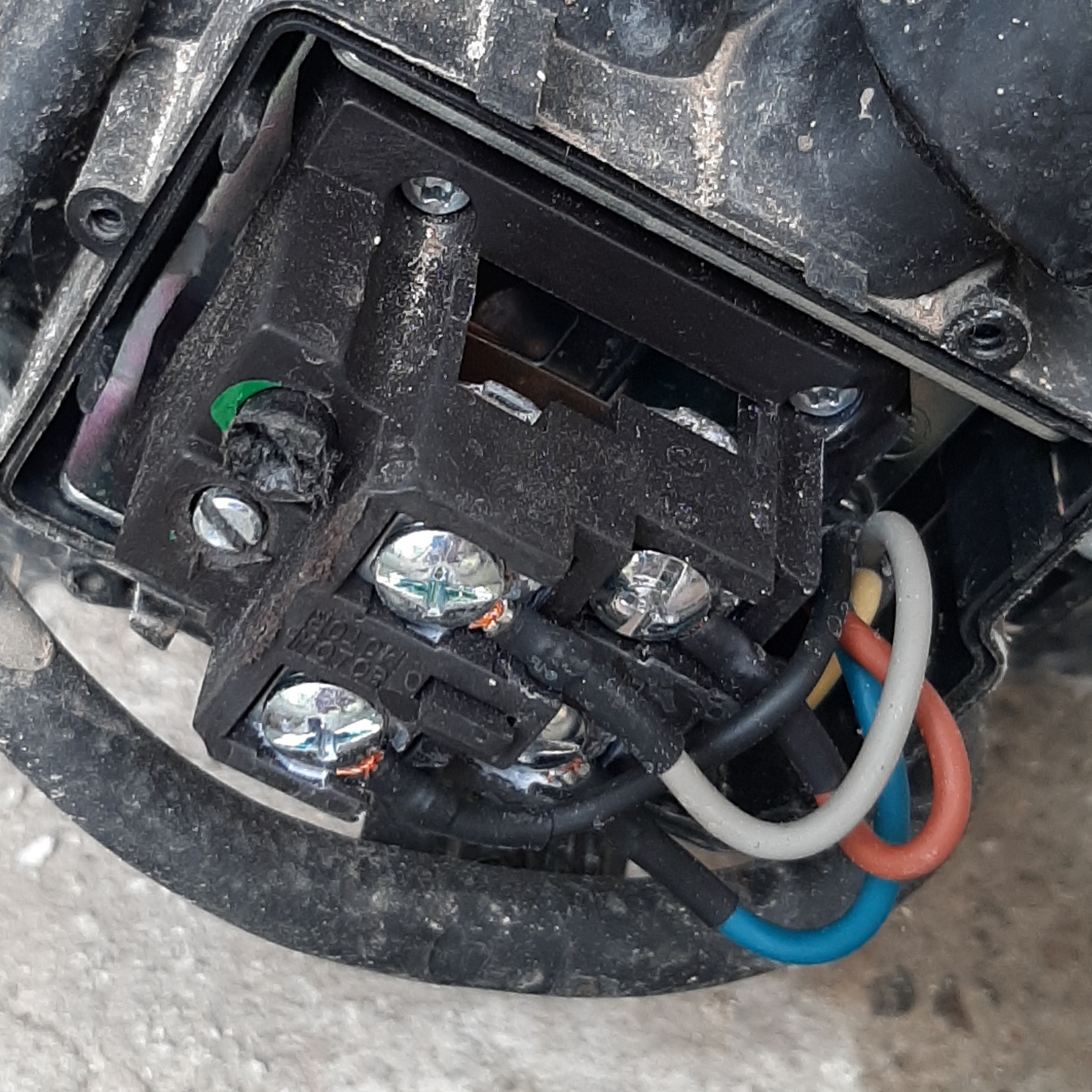

Sziasztok Az lenne a kèrdèsem adott egy metabo hazi vizmű hogyan kell a nyomàs àllithato. Nincs anya amit lehet csavargatni. Köszönöm
Raksz rá egy olyant ami állítható aztán átkötöd hogy az vezérelje.
Jó reggelt. Köszönöm a vàlaszt. Tehàt alapból nem lehet a metabó hazivizmű nyomàsàt àllitani? 2.2 bár a nyomàs max ès nem kapcsol le àllandóan jàr. Kért öntözès hasznàlnàm ill hasznàlom. Van rà megoldàs? Köszönöm Zsolt
Te írtad :
de ha lekapod a burkolatot és lefényképezed..... Ahogy olvasom ezek elektronikus áramlás kapcsolósak tehát ha nincs vízáramlás akkor kapcsol le ami a szivattyú max nyomásánál van. Nyilván 10-15 másodperc késleltetéssel. Sőt szárazfutás védelme is van. Olvasd el figyelmesen a használatiját.
Persze el tud romlani és ha ez történt akkor jöhet az amit az először írtam.
Üdv küldöm
Üdv küldöm
Az a hornyolt műanyag agyon tekergetett csavar lesz meg mellette az a szintén hornyolt fém csavar. Elég szarul néz ki lehet én erre tennék egy új nyomáskapcsolót a kínlódás helyett.
Köszönöm tènyleg az àllitja is most màr ha csavarom a hornyolt fèmet megàll csak nem kapcsol vissza. Segíts mit csavarják és merre meddig melyiket köszönöm
Fogalmam sincs ezt hogyan kell :) Gandolom a műanyag a max nyomás a fém pedig a differenciál csavar. vagy fordítva ? :) Ha lekapcsol akkor én a fémet tekergetném menetenként aztán próba és majd kitapasztalod.
Köszönöm

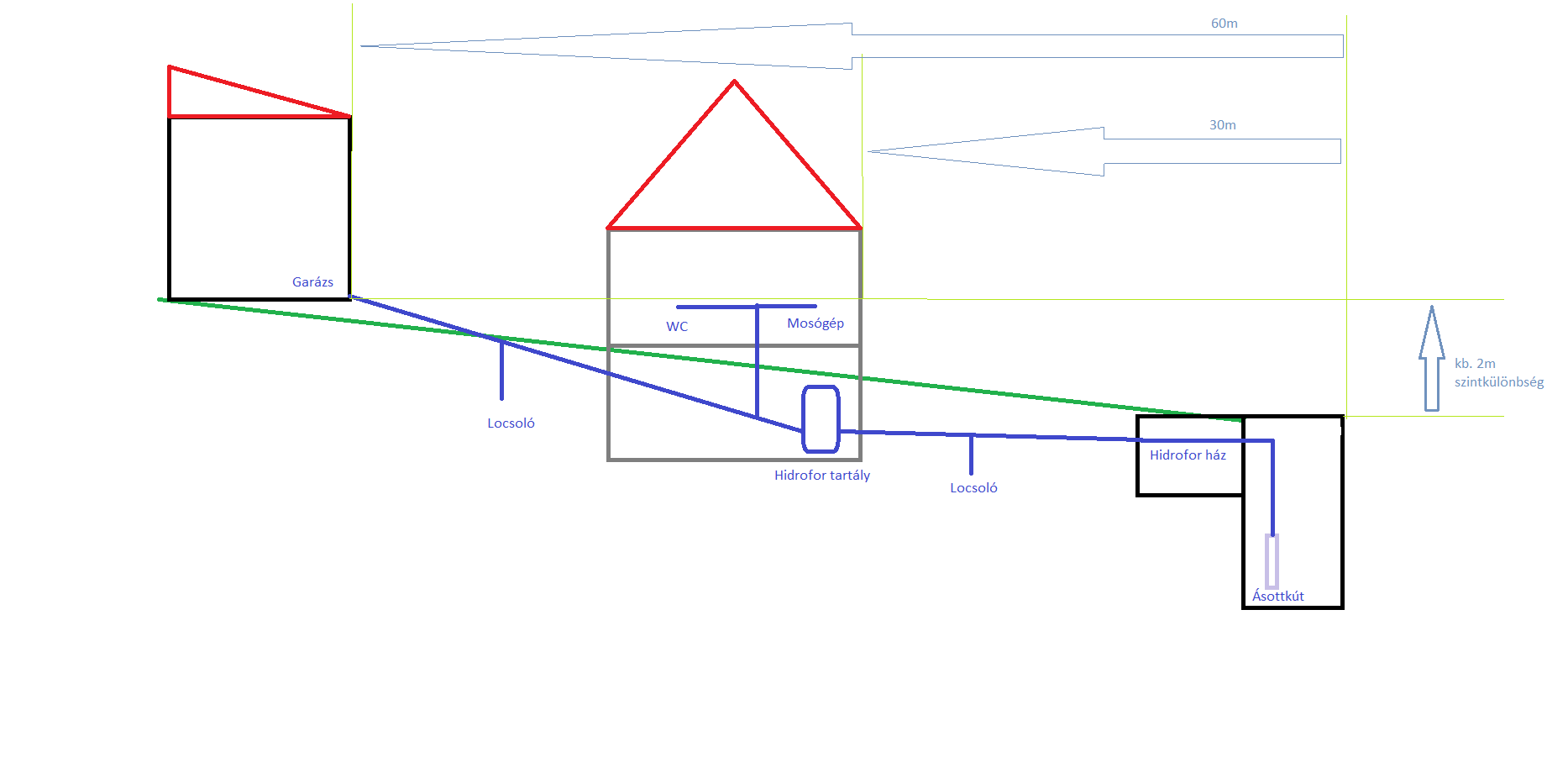

Lenne több kérdésem házi vízellátással kapcsolatban. A telkünkön van egy ásott kút, ami a házunktól nagyjából 30m-re van. A kútat fedő betonlaptól a nyugalmi vízszintig nagyjából 1,5m-es távolság van illetve a nyugalmi vízszint és a kút alja közt kb. 2m. Tehát van benne víz bőven. Tavaly sikerült 32-es PVC csövet és 3x2,5-es kábeleket lefektetni ami a házunk pincéjéből indul. A tervem, hogy a WC tartály és a mosógép erre lenne kötve. Plusz a házunktól további 30m-re lévő garázsba is ez adná a vizet (tehát a kút-tól nagyjából 55-60m-re). Nyílván ha csinálnám akkor, öntözésre is jó lenne ha tudnám használni. A telkünk nem teljesen vízszintes, a kútat fedő betonlap és garázs közt a szintmagasság durván nézve 2m egyenletesen emelkedve.
A terv az lenne, hogy vennék egy ásottkút szivattút (UMBRA ÁSOTT KÚT SZIVATTYÚ ACUATEC 80 R 230V) amiből a PINCÉNKBE elhelyezett 100l-es hidrofor tartályba menne a víz (VAREM MAXIVAREM LS HIDROFOR TARTÁLY 100L (ÁLLÓ)). Ezt pedig egy EVAK DPC-10 DIGITÁLIS NYOMÁSKAPCSOLÓ 230V MAX. 2,2KW vezérelne. A kérdés, hogy ez így mennyire életképes. Mennyire kell ezekhez visszacsapó szelep. Illetve sajnos az elektromos kábelezést elrontottam mert, szerettem volna kút melletti hidroforházba 230-as dugaljt (nem ide kerül a hidrofor tartály hanem a korábban említett házunk alatti pincébe, előző tulaj viszont itt tárolta), csak a vezérlésnek lett behúzva a kábel. Megegyezik-e mindenhol a víznyomás értem ezalatt hogy a csőrendszerben és a hidroforban tartályban is ugyanakkora? Esetleg az alacsonyabban fekvő részen valamivel nagyobb lesz a víz súlya miatt? Ha ugyanakkora a nyomás akkor elméletileg rakhatnám-e a nyomásszabályzót a szivattyú után mondjuk 5m-el vagy minden esetben a hidroforba kell-e raknom. Vagy minden bekapcsolásnál megzavarná a nyomásmérőt a hirtelen meginduló víztömeg? Esetleg egy rendszerbe lehetne több tartályt beépíteni? Így talán kiegyensúlyozottabb lehetne a rendszernyomás. Illetve ha visszacsapó szelep kerül beépítésre akkor hova kellene raknom? Nem a szakmában dolgozok de próbálok tájékozódni, így előre is bocsánat a buta kérdésekért.
Szia
Jók a gondolatok és működő képes a terv. Lényegében mindegy hogy a kútfejen vagy a tartály előtt közvetlenül van e a nyomáskapcsoló. Nagy különbség nem lesz, legfeljebb 0,1 bar méterenként. Tehát ha 2 méter a szintkülönbség akkor 0,2 bar.
Visszacsapó szükséges, célszerű a szivattyú fejre ráépíteni.
A szivattyú választással kapcsolatban túlzásnak tartom a 80-ast. Szerintem a 60 is elég hiszen az is tudja a 30 litert percenként 5 bar ellenében. Ez kútmélységgel kompenzálva is 20-25 liter ami bőven elegendő egy háztartásban. Mivel alsó szívásos így ügyelni kell hogy ne legyen túl közel a kút aljához nehogy felkapja az iszapot onnan.
