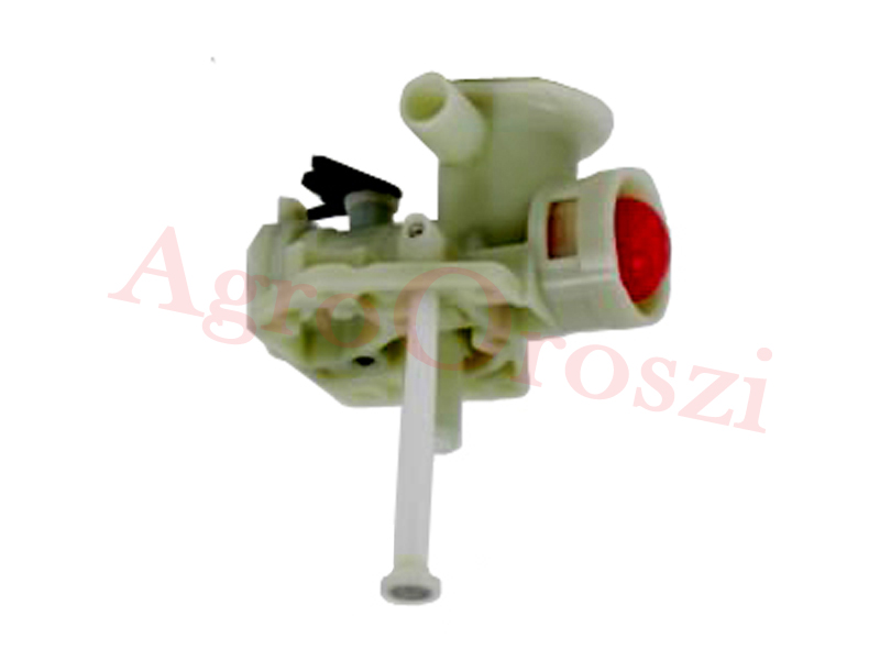

Megnéztem szikra az van, ma be is indult a gép 3-ik próbálkozásra egyenetlen volt az alapjárata de nem állítottam be mert holnap terveztem aztán később mégis kimentem, hogy megcsinálom tettem egy próbát de nem indult, ledadogott a motor. Viszont ami aggaszt, hogy a pillangószelepnél kiköpte a benzint amikor megált (levettem a légszűrőt, hogy könnyebben tudjon szívni). Ez lehet a túldúsítás miatt?
Karburátor és a tank között van egy gumi membrán amibe van egy rugó és ez a rugó egy karral van összekötve ami mozgatja a pillangószelepet és ennél a tömítésnél jelent meg az üzemanyag. Sajnos már kicsit hullámos a tömítés.KÉP

Az alapjárat ingadozását okozhatja a rossz beállításon kívül a membrán hibája is, érdemes lenne kicserélni, mert egy kis nemlátszó rés, falslevegő, szivárgás is felboríthatja a működését. Az üzemanyagot a motor szívóhatása által működtetett membrános szivattyú továbbítja a tűszelephez, amivel be lehet állítani az optimális keverési arányt. Befelé csavarva szegényedik a keverék, óramutató járásával ellentétes irányban csavarva gazdagodik.
A beszúrt kép alapján lehet Pulsa_Jet és Vacu-Jet karburátor is, így megmondani nem tudom. A Vacu-Jetnél a kis kar a membránon az automata hidegindítóhoz tartozik.
Okosság Vacu-Jet porlasztóhoz:
http://outdoorpowerinfo.com/repairs/briggs_vacu-jet_vert_auto_all-temp.asp
és a Pulse-Jet-hez:
http://outdoorpowerinfo.com/repairs/briggs_pulsa-jet_horiz_adj.asp
