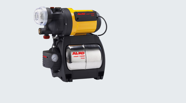

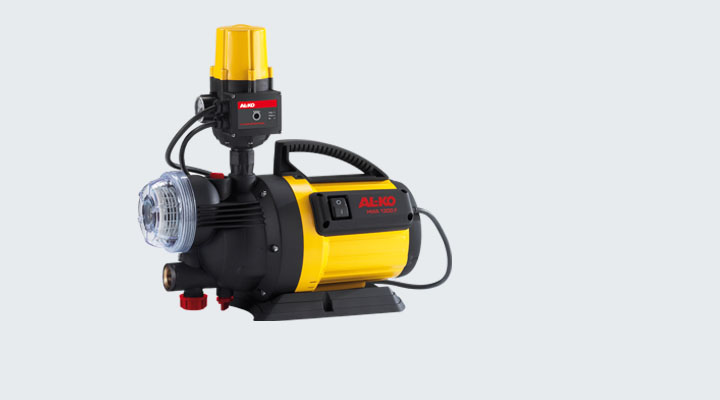

Mi a kulonbség a 2 szivattyú kozott ,melyiket használjam onotzésre?
Nem tudom mikor jonne ki az elonye valamelyiknek,egy orokolt fúrt kutunk van 10m mély, kb 5 méternél már víz van.Fontos szempont hogy a programozóórám tudja indítani zárni az ontozorendszert amit egy Gardena polipon(automata vízelosztón) mukodtetek,azonkívul a garázsba is ez biztosítja a vizet.[
Mindkét szivattyú ugyanazt tudja a különbség a vezérlésük. Elektronikus ill nyomáskapcsolós. Az okos döntés az elktronikus vezérlésű lenne csak megvannak az aggályaim ezekkel az elektronikákkal amit a felmerülő problémák igazolnak is. A tartály és nyomáskapcsoló egyszerű mint a faék tehát megbízhatóbb, de itt is hosszabb távon előfordulnak gondok a gumimembránnal. Én igazából búvárszivattyú párti vagyok és aki megengedheti magának azt erre szoktam rábeszélni. Magam is csináltam már búvárszivattyúval öntözőrendszert, annyi volt csak a trükk hogy ha a programkapcsoló nyitotta bármely szelepet akkor egy relé kapcsolta a szivattyút. De csináltam nyomáskapcsolóval és tartállyal is búvárszivattyús rendszert. Persze ez azért bőven többe kerül mint a belinkelt szivattyúk de aki nem akarja a reggelt sosem azzal kezdeni hogy légtelenítgeti a szivattyúját az tudja értékelni.
