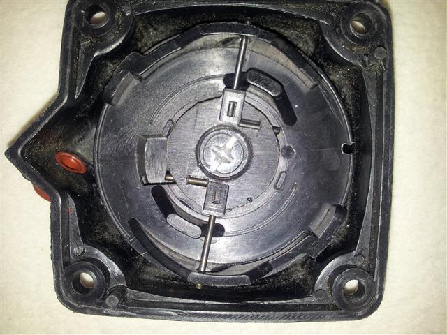

Van egy kínai fűnyíróm.A berántó zsinórja elszakadt ezért szét kellett szedni.Kicseréltem,de most meg nem húzza vissza a zsinórt.Egyszerűen nem jövök rá,hogyan működik ez a visszahúzó rész,szétszedni nem tudom.Középen van egy besliccelt csavar,de az csak elforog.Megköszönném ha valaki segítene,akár fényképpel is. :(
Valószínűleg amikor elszakadt a berántózsinór, akkor visszapörgött a rugó, ezért nem húzza vissza. Egy fényképet rakhatnál fel róla, amin a csévélő látszik. Talán lesz megoldás, hogyan lehet újra felhúzni a rugót.
Úgy működik, hogy van egy előfeszített spirálrugó a csévélődobban, ami visszahúzza a berántókötelet. Ha ez kipörög, nincs előfeszítés, nem húzza be a kötelet.
Bocs,hogy csak most reagálok,de éjszakás vagyok.Akkor itt mellékelem a képet.Remélem ez segít.
Huh, ilyet még nem láttam, tiszta műanyag. :roll:
Talán úgy lehetne, hogy befűzöd a berántókötelet és a végére még nem kötöd rá a fogantyút, majd a kötél végét a kivágásnál kihúzva, feltekered a rugót feszesre. A rúgót csak addig kell feszíteni, hogy a kötelet teljes egészében ki lehessen húzni és határozottan vissza is húzza a rugó a helyére. Amikor jó, akkor a kötél végét kihúzod azon a barna vagy piros átvezetőn és rákötöd a fogantyút.
Így már tekertem fel elszakadt berántót, remélem ennél is sikerülni fog.
Egyelőre azt nem érzékelem,hogy a rugó hol helyezkedik el.Az a középső csavar milyen célt szolgál?A redöny racsniját már húztam fel,de ott láttam a rugót.Ezt nem tudom szétszedni.
Valahol az orsó alatt kell lennie. Ha megforgatod visszafelé (a fénykép alapján balra), előbb-utóbb érzed a rugó ellenállását. Így próbáld felhúzni és a végén kivezetni házon kívülre a berántózsinór végét.
Hát igen az az amit nem érzek vagyis a rugó ellenállását.Valószinű,hogy a rugó eltörött és amikor szétszedtem kiesett a darabja.Még annyit,hogy hol lehet ilyet beszerezni mert szerintem kár az időt húzni, a fű meg csak nő.Mindenesetre köszönöm az eddigi segítségedet.
Amennyiben boltban vetted, kell lenni alkatrészellátásnak, vagy szerviznek. Ha kéz alatt, akkor típus szerint Google keresés, vagy kisgépszervizben próbálkozás. :wink: Jobb ötletem nincs. :(
