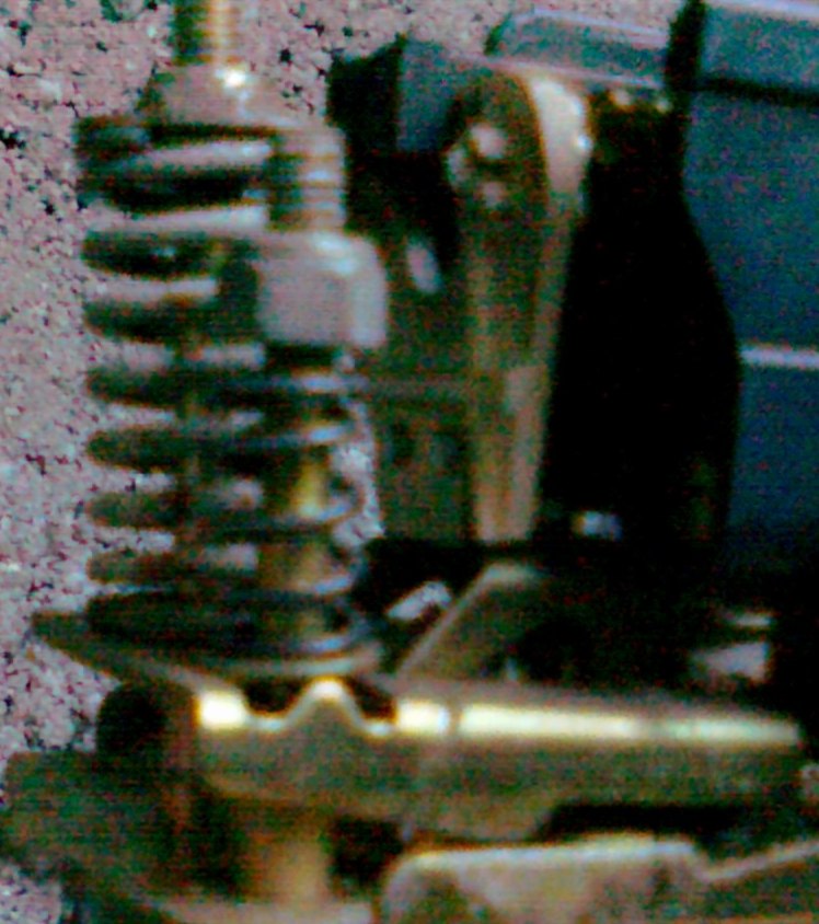

Teljesen meglazítottam a kisebbik csavart, a felső érték a helyén van, az alsó túl alacsony. Ha beljebb csavarom a nagyobbikat, a bekapcsolási nyomás emelkedik (ez jó), de a kikapcsolási nyomás is, és hiába is lazítanám a kisebbik csavart, mert már nem ér hozzá a karhoz. Látni a képen, hogy a kisebbik rugó és a csavar között már van egy 4-5 mm rés. Növelni tudnám a differenciát a becsavarással, csökkenteni már jobban nem tudom, vagyis kb. 2 bar különbségnél kisebbet állítani nem tudok.

Nem csodálom hogy ebbe az üzletbe nem mentél bele. Ha 12 méteren áll a víz akkor azért a 6 baros szivattyú is elég kellene hogy legyen. Sajnos a nyomáskapcsolód állítási lehetősége kifogyott, az annyit tud. Egy másik nyomáskapcsoló jó ötlet szerintem is. Ha pedig áramlás kapcsoló akkor inkább Nimbusz. Ugyanaz mint a Brio csak féláron. Sajnos a honlapjuk most épp nem megy. http://www.nimbusz-kft.hu/ Nem mindegy mennyit dobsz ki ha nem válna be :) Igen a megbízhatóságuk nem tökéletes legyen bármelyik márka az. Esetedben a nyomáskapcsoló jobb ötlet szerintem és olcsóbb is.
