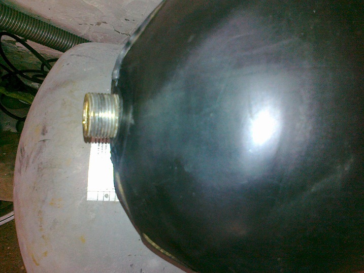

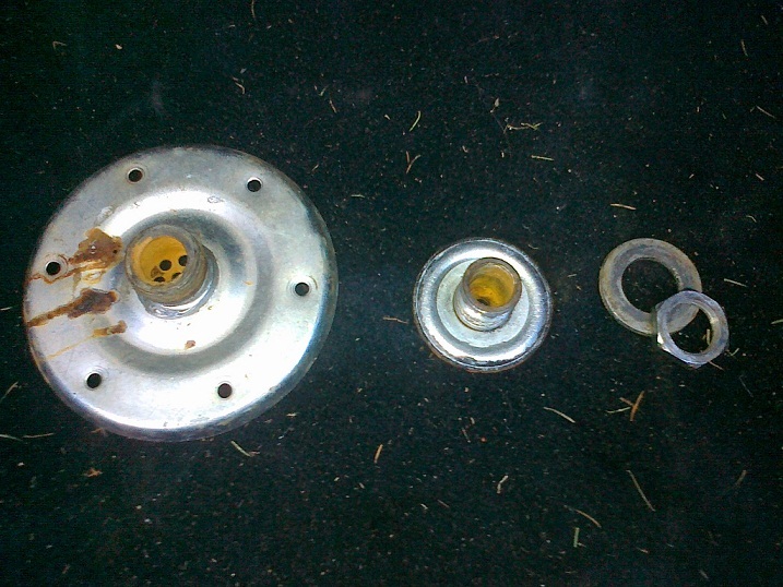

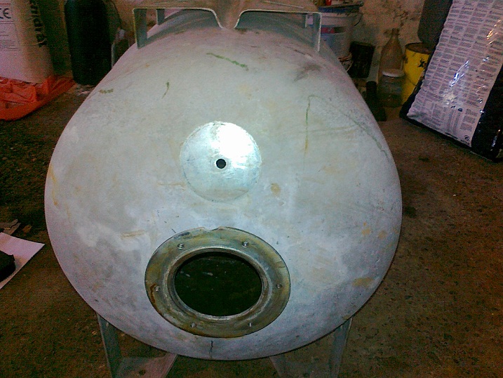

Elkészültek a képek!
Az utolsó képen a tartály eleje van,gondolom itt a ballon rögzítése ugyan az ,mint a másik tartályoknál a középső képen látható, bal oldali karimával történik.
A hátuljához pedig úgy volt rögzítve,hogy a második képen látható(középső ) alkatrész át van dugva belülről a gumizsákon(első kép),ha a gumizsák bele van téve a tartályba, a menetes vége át van tolva a tartály hátsó furatán,a rögzítő alátét és anya,pedig kívülről húzza neki a tartály falának a membránt.
Remélem érthetően írtam le.
Szóval ez van.
Nem tudom,hogy volt e még egyéb alkatrész,én így kaptam.
Annyit vettem még észre,hogy a tartály méretem sem egyezik az egyéb más gyártók tartályéval.
Az aqua hossza 690 mm Varem hossza 680mm ,az enyém megegyezik a membránom hosszával 550 mm.

Köszi a képeket, teljesen logikus megoldás a tartály membrán hátsó rögzítésének ez a módja. Ha nicsenek kiálló éles részek akkor akár ez is visszaépíthető gumi tömítéssel és dugózva a hátsó nyílás lezárásához. A gumimembránoknál hossz méretben pár centi nem számít így is úgy is nyúlik az ha nyomja a szivattyú bele a vizet. Viszont az első peremnek illeszkedni kell.

Szóval akkor azt ajánlod,hogy dugózzam le és tegyem bele a zárt ballont,úgysem kapok ilyen nyitottat sehol.
Az esetleg nem lesz majd problémám,hogy valójában ez a tartály 60l-esnek van feltüntetve és a benne lévő membránra is 60l van írva, viszont a tartályom kisebb,mint más gyártók 60l-es tartálya? Ahogy korábban leírtam a tartály 10-15 centivel rövidebb.
Közben lementem mérni,az átmérő viszont nagyobb 420-as ,mások 360 körül vannak.
Meg tudnád mondani kb hány mm vastagok ezek a gumi membránok?
Köszönöm!

Igen, ha biztosan nem "bántja" semmi azt a membránt a dugózás után. Szerintem talán arról van szó hogy az egyik tartálynál a teljes térfogatot míg a másiknál a tartály ( membrán) vízzel tölthető térfogatát adják meg.
Ezek a membránok 2-4 mm vastagok általában. Van egy 200 literes membránom az 4 mm biztosan meg van.
Dugózd le tedd bele a membránt nyomd fel levegővel a szelepen keresztül 1,5 barra és tolhatja is a szivattyú bele a vizet :)
Azért ellenőrizd le szappanhabbal ( szivárgás vizsgáló spray) hogy biztosan nem szökik a levegő sehol ! Ha a víz szökik azt észre fogod venni :)

Alumíniumból megcsinálhatom a dugót,ezt esztergagépen könnyen lehet alakítani rádiuszosra és akkor nem lesz sehol él.
Esetleg savállóból tudnám még csinálni,vagy még sárgaréz anyagom van hozzá.
Melyik lenne a legjobb?
Kösz!
Én rézből csinálnám ha tehetném.
