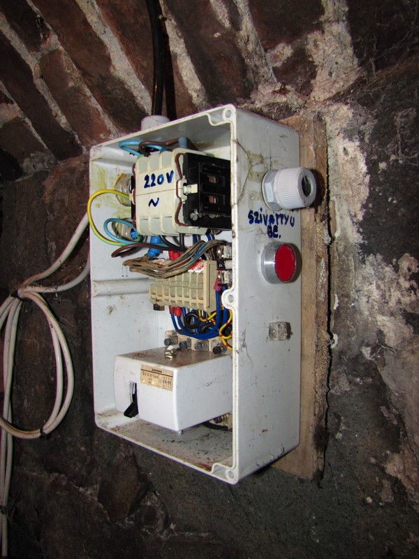

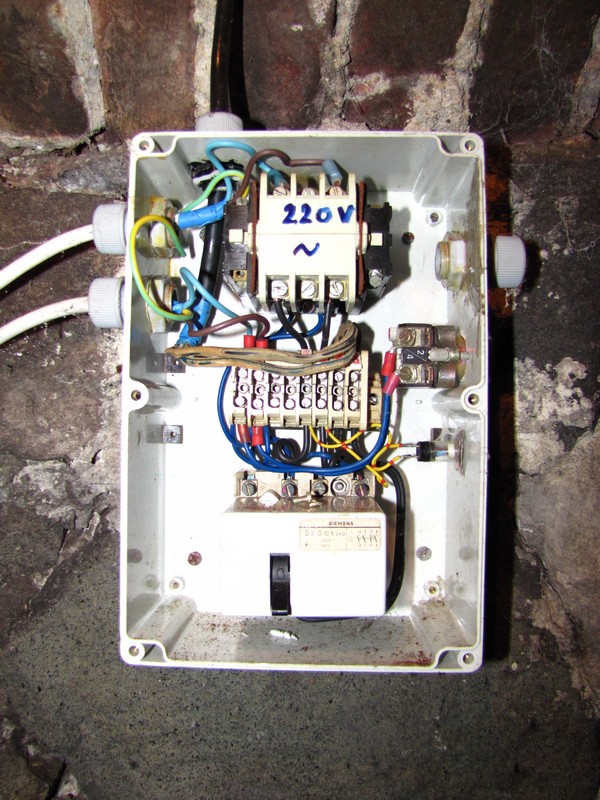

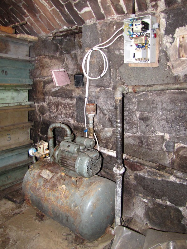

Kedves Ezermesterek!
Tapasztalatlanul és laikus kezdőként fordulok Hozzátok tanácsért egy hidrofor életre keltése tárgyában. A nevezett készülékről csatoltam néhány képet is - aki megtisztel a segítségével, így bizonyára könnyebb dolga lesz! :)
Szóval: a berendezés nem egy mai gyerek, s igazán csak annyi bajom van vele, hogy nem működik. Gőzöm sincs, miért, pedig volt idő, amikor rendben tette a dolgát. Úgyhogy per pillanat a hibakeresés fázisánál tartok. (Persze e téren is tapasztalatlan vagyok, de hát egyszer mindent kell kezdeni!) Fázisceruzával felfegyverkezve a falra szerelt kapcsolódobozban azt már kinyomoztam, hogy a három közül a legfelső kis egységnél veszik el a 220V. Alulról még belemegy, de sehol nem jön ki. (Ez a felső valami egyébként pontosan mi? - ha cserélnem kell, mit is vegyek majd és milyet?)
Múltbéli emlékeim szerint, ha a doboz alsó harmadán a főkapcsolót felkapcsoltam, még a jobb oldalán is meg kellett nyomni a gombot és egy kattanás (valami meghúzott) után a nyomásérzékelés függvényében indult el a motor. Most viszont nem kattan az a "valami" a dobozban. Mi mehetett tönkre és vajon mitől? (Nem szeretném, ha majdan az új alkatrész is pillanatok alatt megadná magát.)
Bár a kérdés per pillanat kicsit "villanyszerelős" inkább, azért gondolom ide tartozónak, mert tartok tőle, hogy ha ezt a hibát el is hárítom, még nem lesz minden a régi, hiszen egy ilyen matuzsálemi korú készülék más hibákat is produkálhat... Bár én lennék a legboldogabb, ha nem így lenne! :)
Előre is megköszönök minden segítséget!

A dobozban az a valami amire 220 V van írva, az a mágneskapcsoló, ami anno kattant. Ez kapcsolja a szivattyút. Sajnos a képből nem tudom kisilabizálni (hiába nagyítom fel) a kapcsolását. Valószínűleg úgy van bekötve, hogy a nyomáskapcsoló vezérli a mágneskapcsoló áramkörét.
Valahol itt kell kutakodnod, a nyomáskapcsolóból kap áramat a mágneskapcsoló és ha igen vajon a behúzótekercs működik-e? A mágneskapcsoló tekercsének a kivezetése alul a két kék kábel (lefelé áll). Ha itt mérsz 220 V-ot, akkor vagy a tekercs lehet szakadt, vagy a nedvességtől berohadt a mágneskapcsoló behúzó része, ami a felső kontaktusokat zárja. Ha nem mérsz rajta semmit, akkor ellenőrizd a nyomógomb kontaktusait és a nyomáskapcsolóét. Ehhez kevés a fázisceruza, kellene egy multiméter amivel mérhetsz.
Lehet nem túl érthető, de a kapcsolása nélkül nem tudom hogyan működhetett. Ha a piros kapcsoló csak nyomógomb, akkor nincs bekötve a mágneskapcsoló öntartó áramköre, nem tudom mitől marad bekapcsolva. Ha a piros nem nyomógomb hanem kapcsoló, akkor érthetőbb a dolog. Régen amikor működött és bekapcsoltad, mindig kattant a mágneskapcsoló, vagy csak akkor ha kevés volt a nyomás a tartályban?
Ha nem vagy járatos a villanyszerelésben, hívj inkább szakembert.
