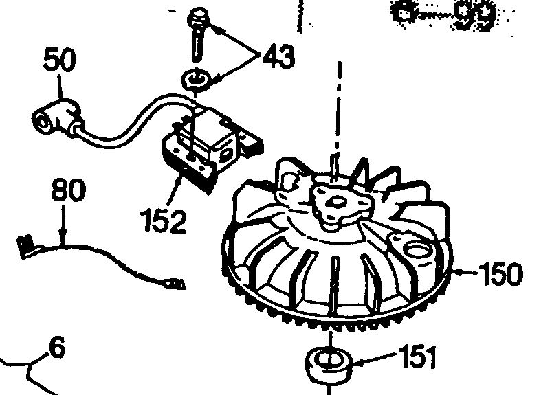

laikus írta: ÚJ ember régi probléma,ki tudna segíteni egy tirisztoros gyújtást hogyan lehet leellenőrizni,hogy vajon a hengerben leadja e a szikrát mert kívül van szikra egy kis vékony kékszinű amire gyanakszom hogy esetleg nem olyan intenzív.
laikus
Milyen gépről van szó?
Tecumseh Vantage egy tekercs vasmaggal és a kábel.
Ez csak egy sima tekercses gyújtásnak tűnik a robbantott ábra alapján. Ezeknél nincs akkora ló szikra mint egy trafós, akkus gyújtásnál. Gyakorlatilag ha kiszerelve látható az érintkezők között kék szikra, akkor elég szokott lenni az üzemhez is. Érdemes új gyertyával kipróbálni, mert máshogy nem ellenőrizhető sűrítés alatt a szikra. Nézd végig a gyertyakábelt, nincs valahol sérülés rajta, ahol átugorhat még a gyertya előtt a szikra.
Régen lehetett üveggyertyát kapni tesztelési célokra, de már nem hallottam róla jó ideje.

Plaszlo írta: Ez csak egy sima tekercses gyújtásnak tűnik a robbantott ábra alapján. Ezeknél nincs akkora ló szikra mint egy trafós, akkus gyújtásnál. Gyakorlatilag ha kiszerelve látható az érintkezők között kék szikra, akkor elég szokott lenni az üzemhez is. Érdemes új gyertyával kipróbálni, mert máshogy nem ellenőrizhető sűrítés alatt a szikra. Nézd végig a gyertyakábelt, nincs valahol sérülés rajta, ahol átugorhat még a gyertya előtt a szikra.

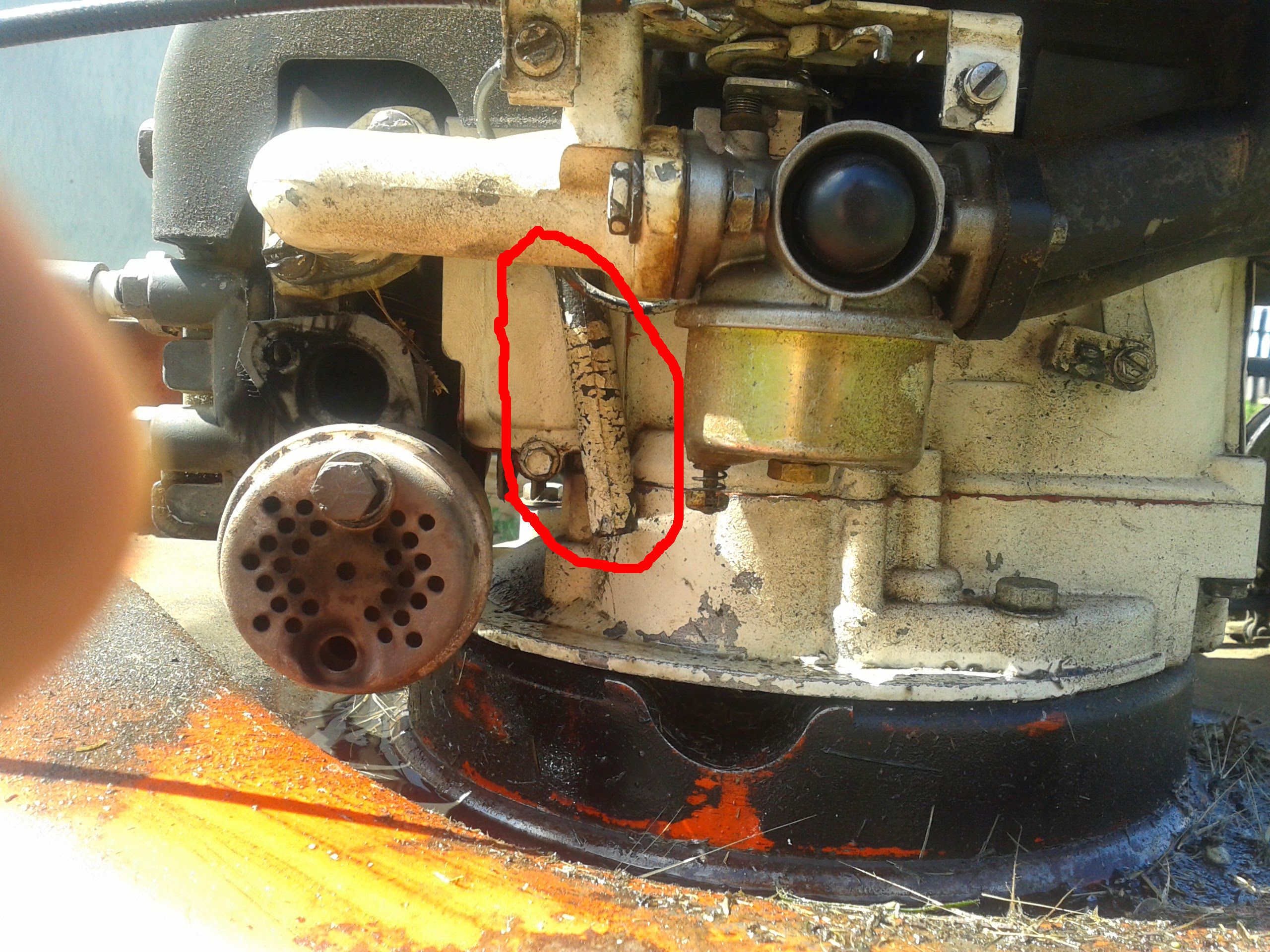

Van egy Tecumseh fűnyíróm! (Bár ne lenne...) Az a problémám vele, hogy iszonyatos fordulaton pörög. Kezdetben az volt a gond, hogy nyomta az olajat magából, ami alatt az értendő, hogy a karburátor mellett egy csőből fújta az olajat. Egy 2 órás használat után 1dl-t kellett utána önteni.
Gyűrűzve lett, de ez nem javított a dolgon. Most jelenleg 10 perc alatt az összes olajat kiveri magából, és eszméletlen fordulaton pörög. A gázkart hiába engedem, visszább nem esik a fordulat, hanem egyszer csak megáll.
A képen jelöltem, hol nyomja az olajat magából.
Szerintetek mi lehet a gond?
