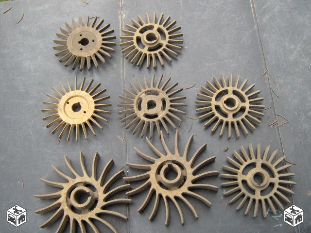

Gondolom egy periférikus szivattyúról van szó ( nem önfelszívós mert azok csúszógyűrűs tömítésűek ) . A lapátok ilyesmi kinézetűek :
Mert akkor bizony valóban egy kis kopás is jelentős nyomáscsökkenéssel jár. 8-10 év már szép kor hiba nélkül egy szivattyútól és egy dícséter a kútnak is :)

Elpumps CP 103-as lapátkerekes szivattyú van a tartály tetejére biggyesztve. Igen, szerepel a képen az is, amilyen benne van. Tehát jobban járok, ha előbb-utóbb (inkább előbb) kicserélem azt is.
