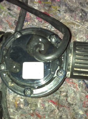

Megint én, persze hogy nem bírtam a fenekemen ülni, szétszedtem.
Gondoltam, mire az asszony megjön a munkából már jó hírrel várom: "megvan fiam a hibás alkatrész, ripsz-ropsz kicserélem, azt megint lesz víz".
Hát, már látom hogy ennél azért kicsit bonyolultabb lesz, megtaláltam az áramláskapcsolót (azt hiszem) a fogantyú előtt egy pogácsa formájú fekete műanyaggal kiöntött elektronika, alatta egy szabadon forgó körlapáttal (biztos ez a jeladó).
Szóval ez egy 10 eres kábellel csatlakozik az elektronikához, és innentől nagyjából meg is vagyok lőve.
Vajon hogyan lehetne ezt valami olcsóbb, más gyártású cuccal kiváltani (nem nagyon tudom elképzelni, hogy azok ugyanígy volnának kábelezve).
Szóval most itt ülök lógó orral és szétszedett szivattyúval és nagyon bízom abban hogy Te talán tudod a megoldást.
Várom a válazodat, köszönöm!

Így néz ki amire én azt hiszem hogy az az az áramlásérzékelő, amiről szó van ...
Annyira azért nem "plug and play" a dolog :) Tehát az áramlás kapcsolón van egy elketromos bemenet (ide kötöd a 220-at) egy elektromos kimenet ( ide kötöd a szivattyú motorját) egy víz bemenet (ide csatlakoztatod a szivattyú nyomó oldalát) és egy víz kimenet ( ide csatlakoztatod a hálózatot vagy csapot )
A villamos rész az elvileg nem lehet gond befér a drót a csatlakozóba. A víz rész az már lehet izgalmas mert menet a menettel kell hogy csatlakozzon csepegés nélkül. A régi ha rossz kár buherálni műszerezettség nélkül mert nem fog meggyógyulni és ez tud úgy is elromlani hogy folyamatosan ki-be kapcsolgatja a szivattyút ami elég gyorsan a szivattyú halálához vezet. Sajnos ez a Gardena az a Gardena ahol egybe is építettek mindent hogy még bonyolultabb legyen minden igy nem csodálkozom hogy azt sem tudod melyik végén kezdheted.

Igen, elektromosan kihagyod. Az új áramláskapcsoló fogja vezérelni a motort. A vízkörben viszont bent kell hagynod hiszen integrált a kapcsoló.
