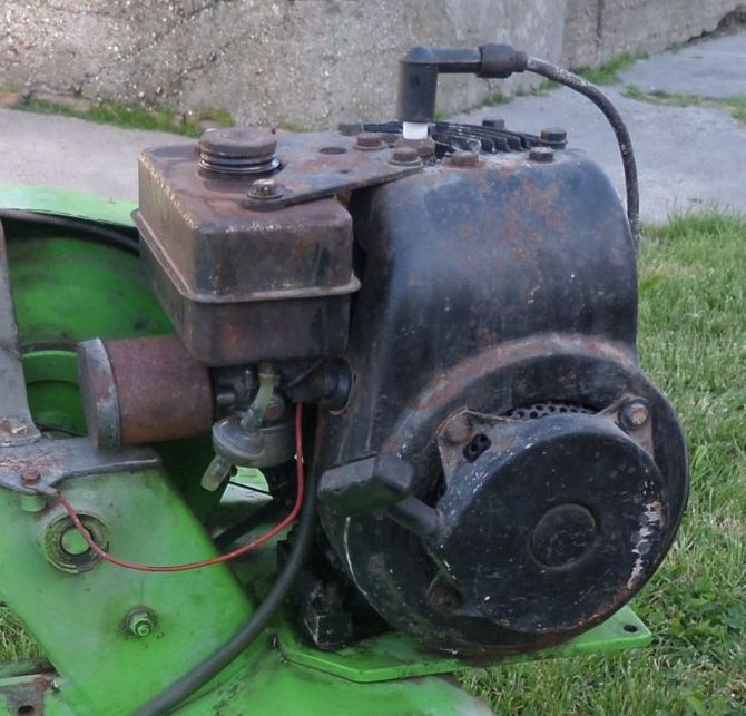

Sziasztok !
Lenne egy kis problémám ami egy rotációs kapára szerelt ASPERA motorral kapcsolatos,
hogy x idő után munka közben a karter gumi csövön füstöl !!! Ez mitől lehetséges illetve hogyan orvosolható ? Máskülönben megy is szépen és indul is rendesen ahogy kell hidegen-melegen.
Szerintem erő és kompresszió is van.
Nem rég kerűlt hozzám hagyatékból így nagyon nem ismerem a gépet.
Köszi a válaszokat..
Némi kopás lehet az oka a gyűrűknél, esetleg hengernél. Amíg nem füstöl nagyon, addig nem érdemes vele foglalkozni, valószínűleg gyűrűzéssel orvosolható a probléma, ha nincs erős kopás a hengerben is. A motorolajat cseréljétek le jó minőségűre (félszintetikus, szintetikus), nem lehet tudni mikor kapott friss olajat.
Szép "antik" darab. :) A 20 éves Tecumseh motoros kapagépem is ezt csinálja már jó ideje, de eddig nem láttam, hogy erősödne a füstölés. Még az is megeshet, olaszos "lazaság" eredménye. ;)
