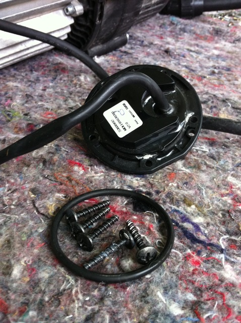

a kiszerelt szenzor felülről

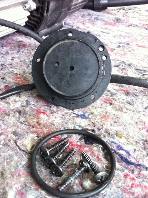

és végül a szenzor alulról, és ezen is látható egy bemélyedés-szerűség, ami pont oda esik ahol a pogácsaházon volt az az érthetetlen furat.
Teljesen olyan, mint pl. az elektromos kütyükön a RESET-furat. Lehet hogy hülyeséget kérdezek, nem lehet hogy ez is egy olyan resetfurat?
Nagyítóval belenézve a lyukba azt hiszem egy fémlemezt látok (membrán?) ...
Szuper jó képeket küldtél de ennek ellenére nem bocsátkoznék találgatásokba mert nem szereltem még ezt a konkrét típust. Egyébként korábban már írtam hogy ezen márka árában jelentős marketing is van. A nevet meg kell fizetni :)
Talán lesz valaki aki buherált ilyesmit és többet tud nálam.
Biztosan nem "reset" furat. Ha membrán szerűséget látsz alatta az lesz a nyomás szenzor. Azt kellene frankón kimosni vízsugárral vagy kifújni levegővel hátha be van ülepedve valami kosz a furat alatti térbe.

Elég kemény a kutunk vize, lehet hogy ez az izé csupa vízkő belülről. Most éppen egy krigli ecetben áztatom, remélem az nem tud nagy kárt tenni benne (legszívesebben savba tenném - az a tuti - csak attól félek, hogy az esetleg megmarhat belül valamit amit nem kéne). Aztán nekimegyek vízsugárral és kompresszorral is.
Hú de jó lenne ha meggyógyulna .....
Szia Lalibátyó!
Képzeld, véletlenül megtaláltam a hibát, hál'istennek semmi baja a szivattyúnak!
Van vizünk, HURRÁ!!!
Amikor az érzékelőt visszaszereltem, akkor lettem figyelmes arra, hogy a kondenzátoron lévő egyik csúszósaru (kapocs, érintkező, hüvely, stb. nem tudom a nevét) félig le volt csúszva. Megnéztem közelebbről, megmozgattam, úgy éreztem nagyon laza, szorítottam rajta. Összeszereltem, bedugtam, azóta úgy szív a Gardena mint a vöcsök!
Teljesen banális hiba volt, szerencsére.
Még egyszer NAGYON KÖSZÖNÖM a sok időt és segítséget amit az ügyemre szántál!
