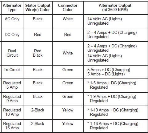

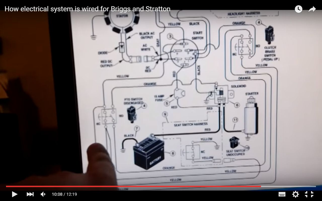

Ilyen rajzot honnan lehet letölteni?
Keresem a neten, de csak móricka rajzok vannak.
Találtam még rajzot, ezek szerint nekem a 3.-ik verzió a nyerő.

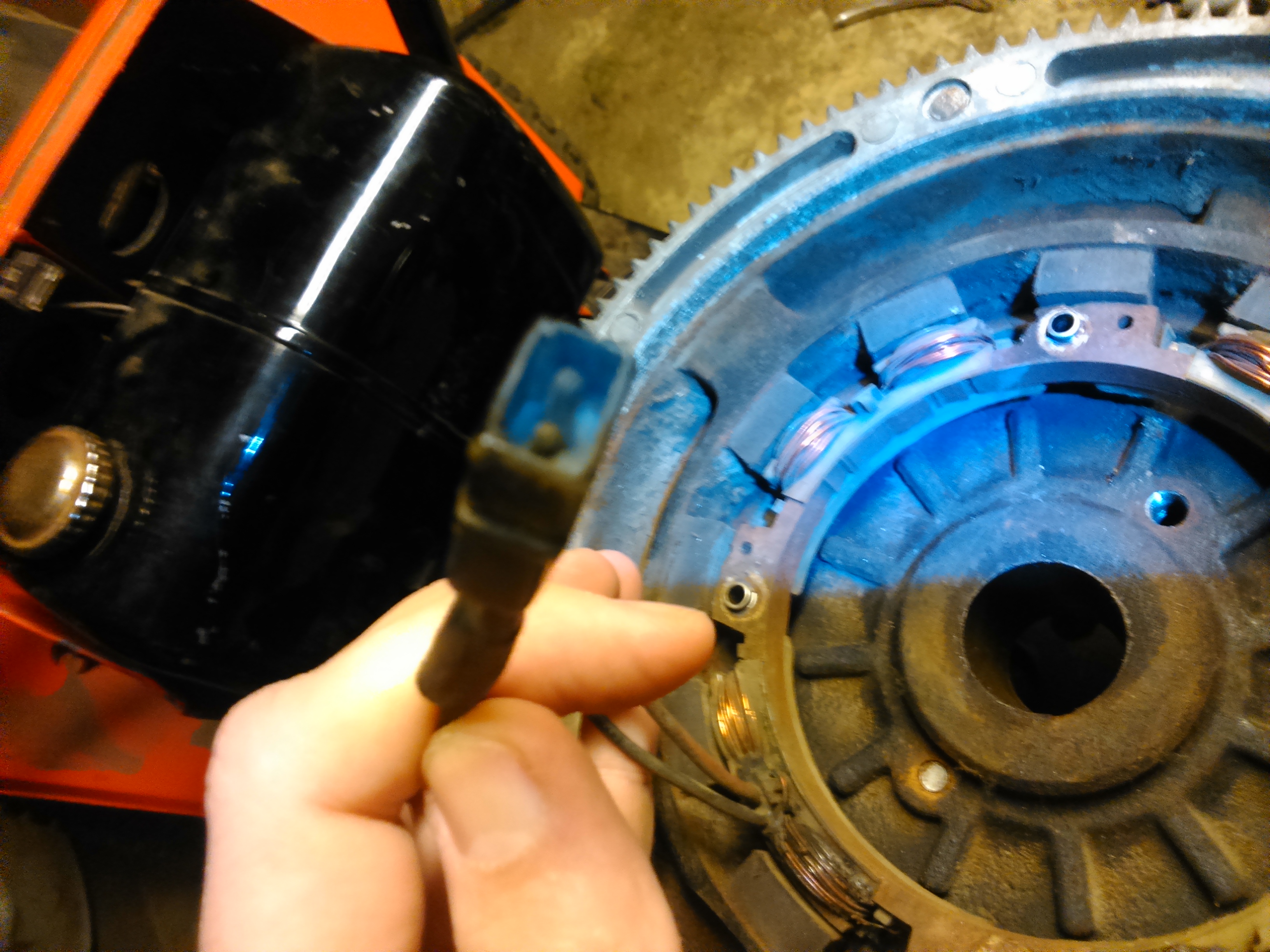

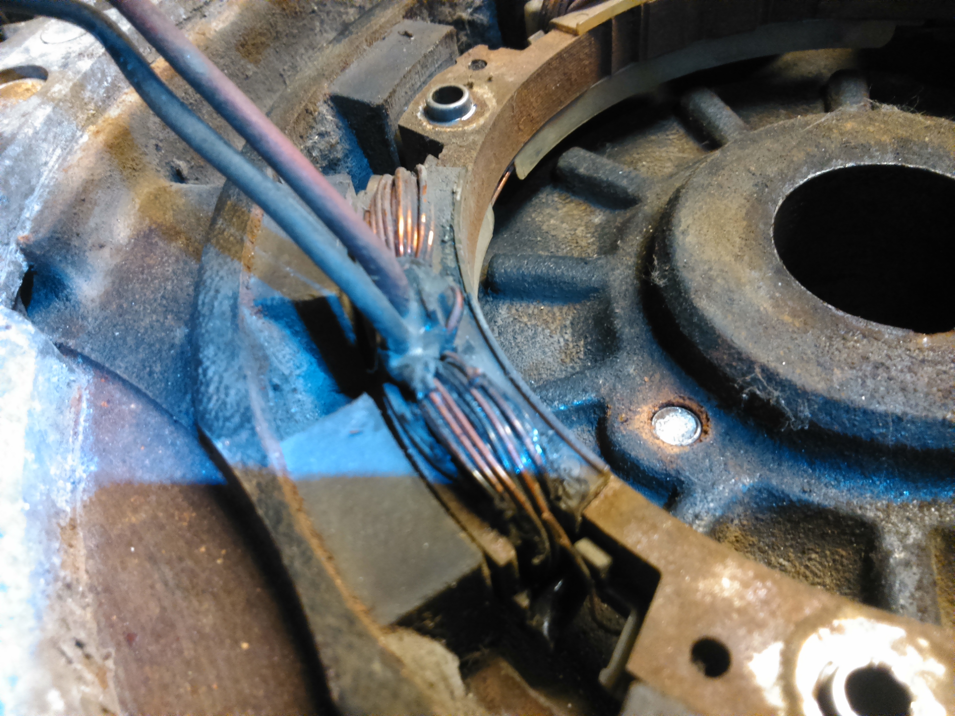

Készítettem a tekercsről képet, hátha tudja valaki, hogy miért van rajta kétféle vastag drót tekerve.
Igen a kivezetés alapján jónak kell lennie a fesszabályozónak. Pontos motortípus alapján azért rá kellene keresni alkatrészlistában.

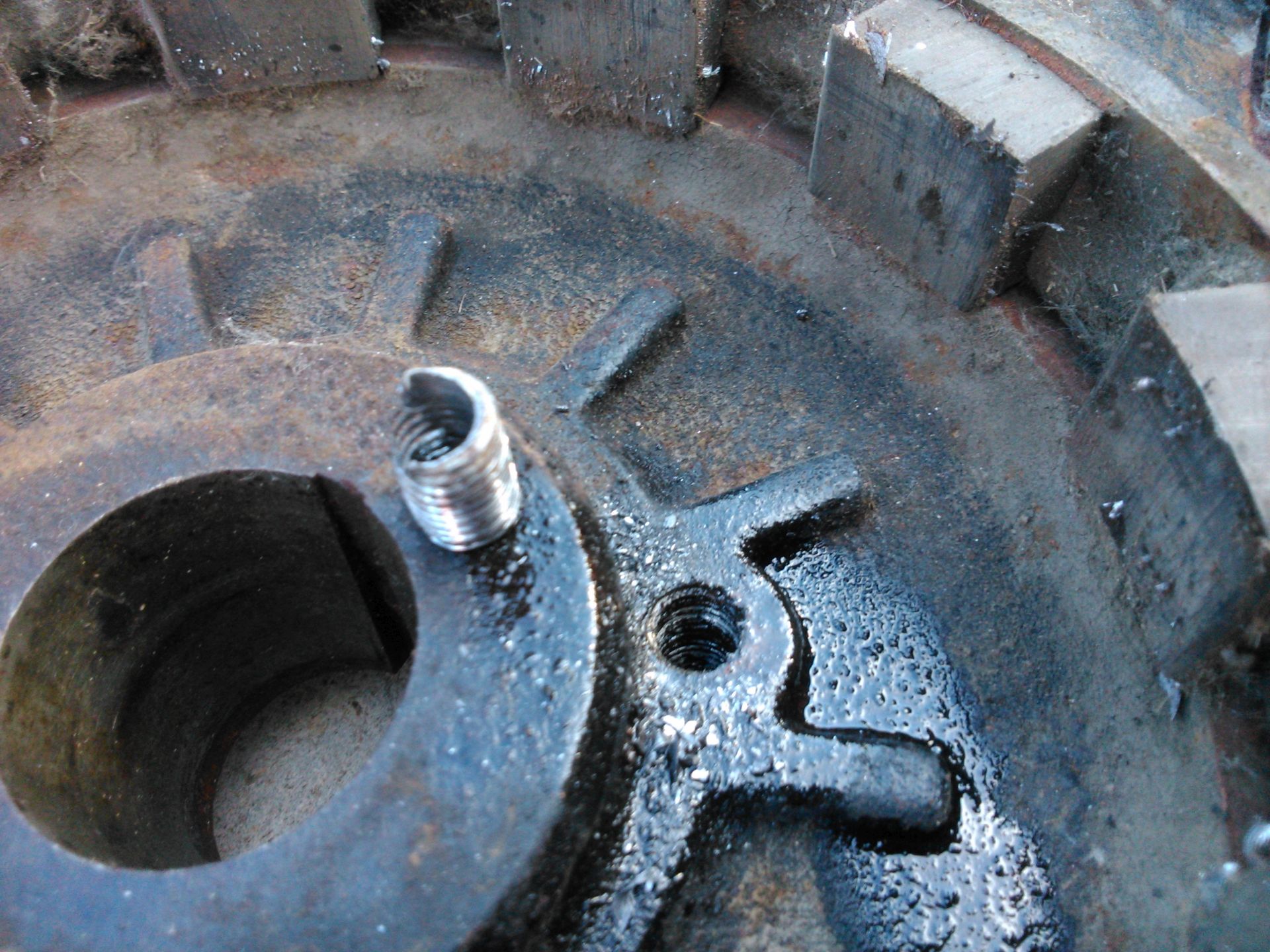

Tegnap balos fúróval sikerült magméretre kifúrni a beletört csavart, én nem tudom manapság miből készítenek csavarokat, de úgy ment rajta át az állványos fúró, mintha alumíniumot fúrt volna.
Biliacél.

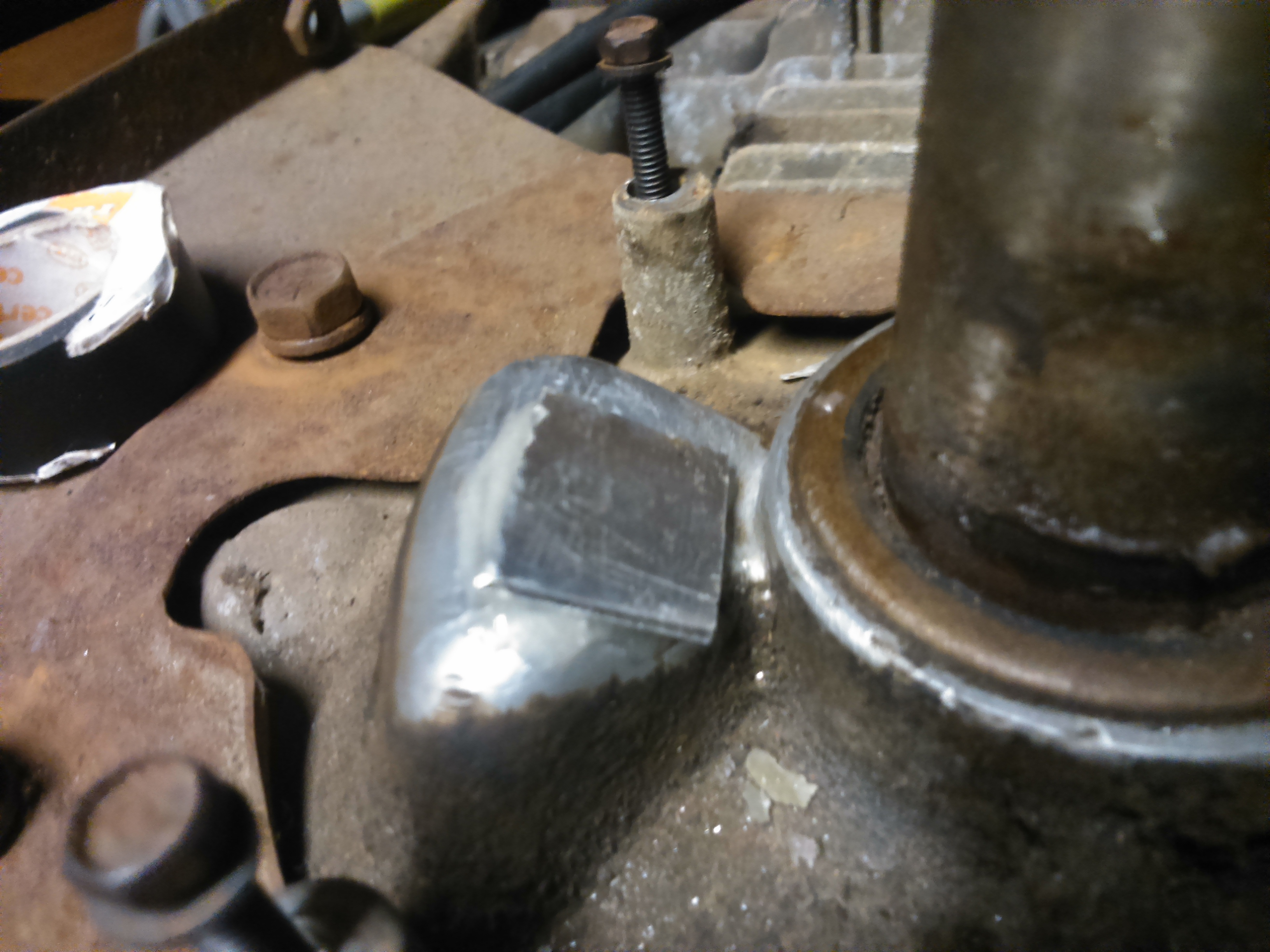

szerk.: mégsem fogott rendesen a ragasztás, valószínűleg már döglött volt a ragasztó...
Finoman lepke korong-al próbáltam lehúzni a felesleget, mire lejött az odaragasztott fém.
Mehetek fémragasztót venni.

Nem lett szép, de legalább ez a ragasztó nem volt bedögölve.:
Tartson, az a lényeg.
