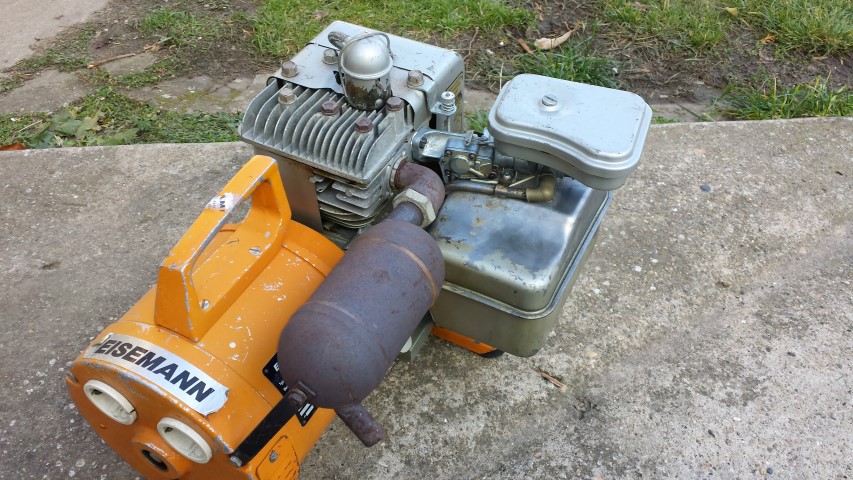

Segítséget szeretnék kérni abban, hogy van egy vízszintes tengelyű Briggs motorom, melynek száma 10232 0394-01 7008037. Egy agregátort hajt. A problémám az vele, hogy csak úgy tudom járva tartani a motort, ha a szívatót folyamatosan kihúzva tartom. Mihánt vissza engedem abban a pillanatban le áll a motor. Tömítéseket ellenőriztem, a tankban lévő 2 db szűrőt kitakarítottam, de ez sem javította meg. Esetleg a membrán lenne a rossz? Kiszakadva nem látszik, tudna-e valaki segítséget adni, hogy merre induljak javítás terén?

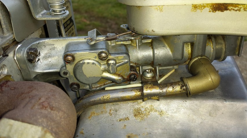

Mindenképp az üzemanyag ellátó rendszerben keresendő a probléma. Az hogy egy karburátoros motor csak szivatóval hajlandó működni lehet még " fals levegő " probléma is. Pl a karburátor fellazult vagy a talptömítése megsérült esetleg a szívócső lyukas, tömítetlen a karburátor és a motor közt.Ha a fals levegő kizárható akkor a karburátort szétszerelve kéne alaposan kitisztítani. Esetleg ha hosszabb állás után lett használatra fogva a gép akkor le kéne cserélni az üzemanyagot is. Egy két képpel ha megtámogatnád a kérdést lehet többre jutnánk.

A tömítést már kicseréltem a karburátor és a motor közt,és a tank közt,igaz puha több rétegű teflonlapból készítettem,de ez szerintem nem lenne gond.Az üzemanyagot is lecseréltem.A tank aljára lemenő szűrőt kitakarítottam.Az olajat lecseréltem benne.A karburátort is kitakarítottam.Holnap készítek képeket.

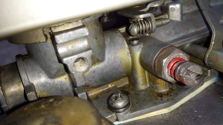

Főfúvóka eltömődés jellegű tünet. A benzinben lévő adalékok is kicsapódhatnak a fúvókában annak ellenére, hogy a szűrő elvileg kiszűri a koszt. Nézd át alaposan, engem már tréfált meg látszólag tiszta főfúvóka.

Még egyszer szét borítom a karburátort,és át nézem a fúvókát is.Ha nem lesz jó akkor pedig azt gondoltam hogy az Agrooroszinál láttam kétezer párszáz ft-ért javító készletet.Veszek bele meg próbálom új alkatrészekkel összerakni.
