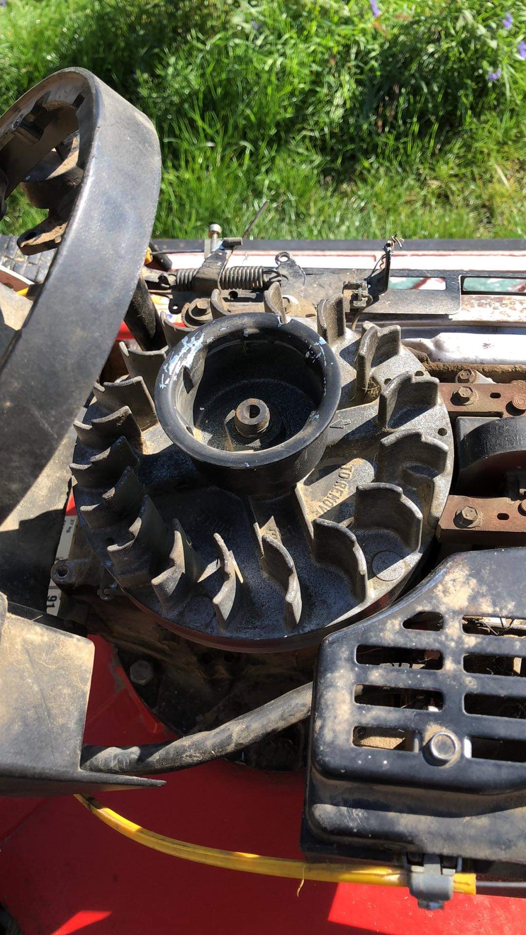

Briggs fűnyíró berántó zsinórja néhány cm után akad.
Ebben kérnék segítséget.
Köszönöm
Meg van szorulva a motor. Az a pár centi az amíg beakad a körmös kapcsoló.
- szerintem.
Hogy tudom megoldani?
Az adott márkának meglehetősen sok típusa létezik, valami kép vagy pontos típus ismertetés sokat segítene.
- Először meg kellene győződni hogy valóban az e a baj, nem e a kés fék szerkezete ragadt be. Ha fűnyíró késénél fogva sem forgatható a motor tengelye akkor valószínűleg az baj. Ez esetben szerviz és bizony elég költséges a javítás.
Mikor a berántó szerkezetet leveszem, a kerék pörög, viszi a kötelet.
A kés nehezen, de forgatható.
A lendkereket ha szétszedem, tisztítom?
Klippo Excellent 45
Ha kiveszed a gyertyát akkor a képen látható főtengelyen rögzített keréknek könnyedén kellene forognia. Ha ez így van akkor nincs beállva a motor és más a baj oka. Pl lehet hogy hosszú menetes gyertyát raktak bele és eléri a dugattyú a gyertyát és megakad. Vagy maga a berántó szerkezet problémás ami egy egyszerű mechanikus szerkezet amiben pl lehet rugó törés vagy szétszedték és rosszul rakták össze.
